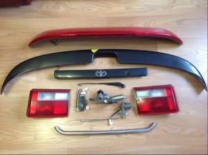

Лучше керосина может быть только керосин :) Если размочить не получится-у меня есть на продажу контрактный моторчик в комплекте с поводком от Калдины, всё в отличном состоянии.
image.jpg [ 190 КБ | Просмотров: 6862 ]
