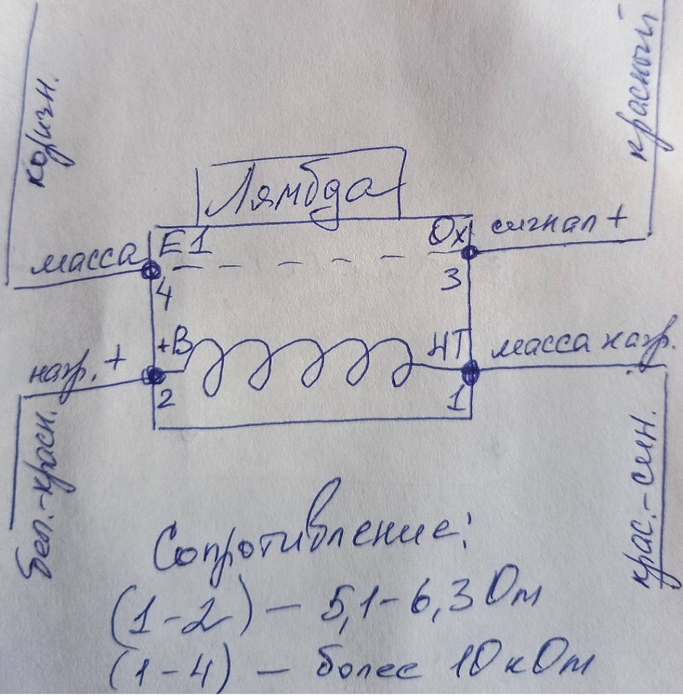

Здравствуйте, уважаемые. Недавно приобрёл себе чудо инженерной японской мысли и начал с ней разбираться.
На данный момент 2 непонятных момента: как можно было сломать ПОПОЛАМ (чуть ближе к левому краю) передний стабилизатор (!!!) и почему нет фишки на датчик кислорода.
В общем, судя по описаниям на форуме, лямбда Тойота (синий, белый и два чёрных провода). Провода вместе с фишкой обмотаны вокруг датчика. А вот НАД датчиком висит пучок из 4-х заизолированных проводов от косы. Два красных с синей полосой, бежевый и бежевый с полоской.
Вопрос: как мне срастить датчик с косой? Заранее благодарен.
Carina E 2.0 МТ GLi, Japan Car
Количество сошлось, цвета не все сходятся со схемами :du_ma_et: , если есть возможность,
посмотри выше, под общей изоляцией этого пучка, возможно там точнее определишь
расцветку.
Вот что ещё нашел: viewtopic.php?f=4&t=13621&start=25#p449437
это расцветка (если память не изменяет) соответствует той что на моей машине,
тогда получается так:
1. W-R белый с красной полосой = плюс цепи подогрева (появляется при вкл. зажигания).
2. BR коричневый = масса сигнала датчика.
3. L-Y голубой с желтой полосой = плюс сигнала датчика.
4. R-L красный с голубой полосой = минус цепи подогрева от мозгов (управляется мозгами).
А вот тут расцветка проводов самого датчика: viewtopic.php?f=4&t=13621&start=25#p449115
Скачай книгу, по схемам быстрее разберешься.
Добавлено спустя 15 минут 56 секунд:
Прежде чем подключать, нужно всё тщательно "прозвонить", семь раз отмерь :)
расцветку.
Расцветку то видно неплохо, просто белый мог превратиться в бежевый, а посмотреть выше - вообще не вариант, ваще ничего не видать, а сверху и подавно. Я пытался найти схемы, но всё не в тему. Может, есть ссылочки?
а сверху и подавно
Да, 3S хороший мотор, но вот обслуживать его... :D
СообщениеДобавлено: Вт окт 27, 2020 9:50 am
Santelintey
Думаю плюс при включении зажигания, найти не составит труда,
масса сигнала датчика, должна звониться на блок двигателя.
а оставшиеся 2 провода, придётся вызванивать от "мозгов",
или определять по цветам, если верить книге, у 3S они так
расположены:

Покурил несколько страниц книги Алексея, за что ему огромное спасибо, и вот к чему пришёл, но надо проверять (ведь не факт, что датчик у меня живой):
Схема проводов на лямбду.jpg [ 302.78 КБ | Просмотров: 18829 ]
