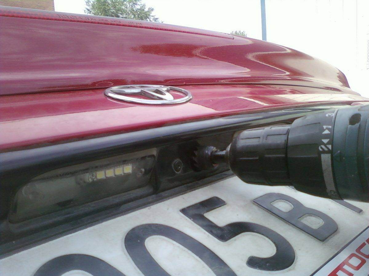

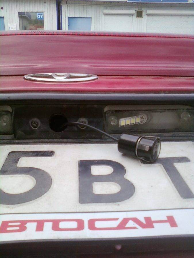

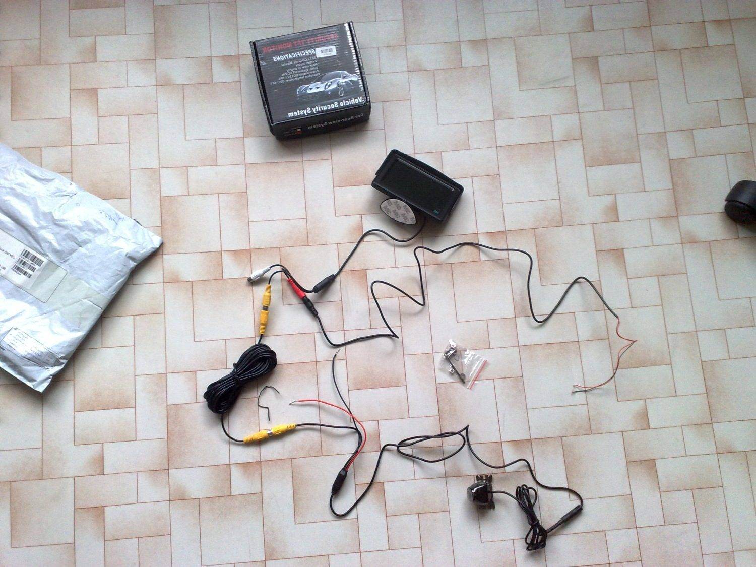

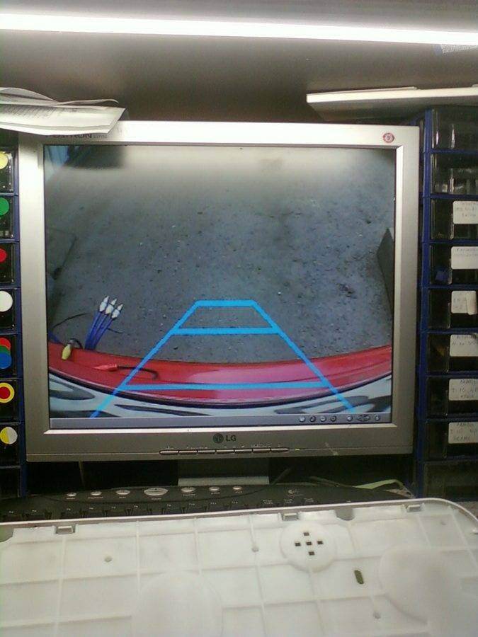

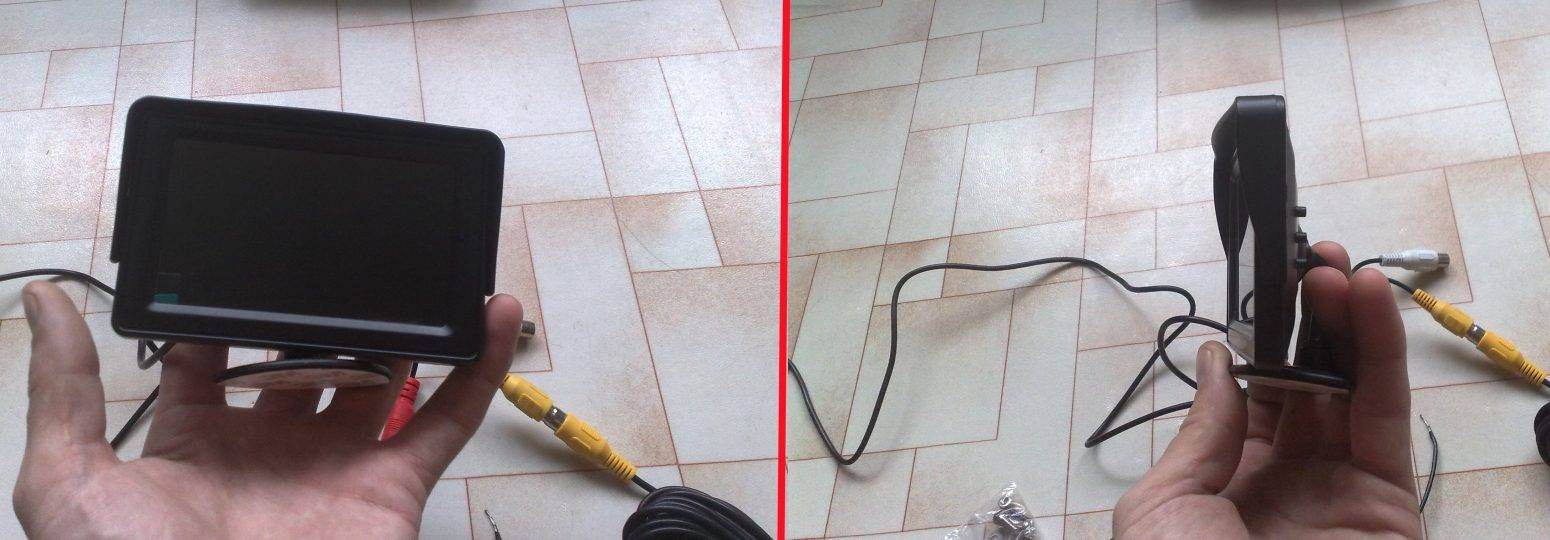

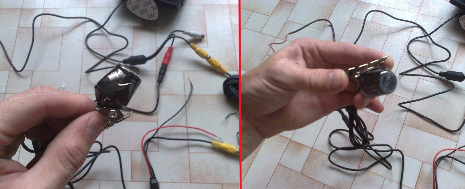

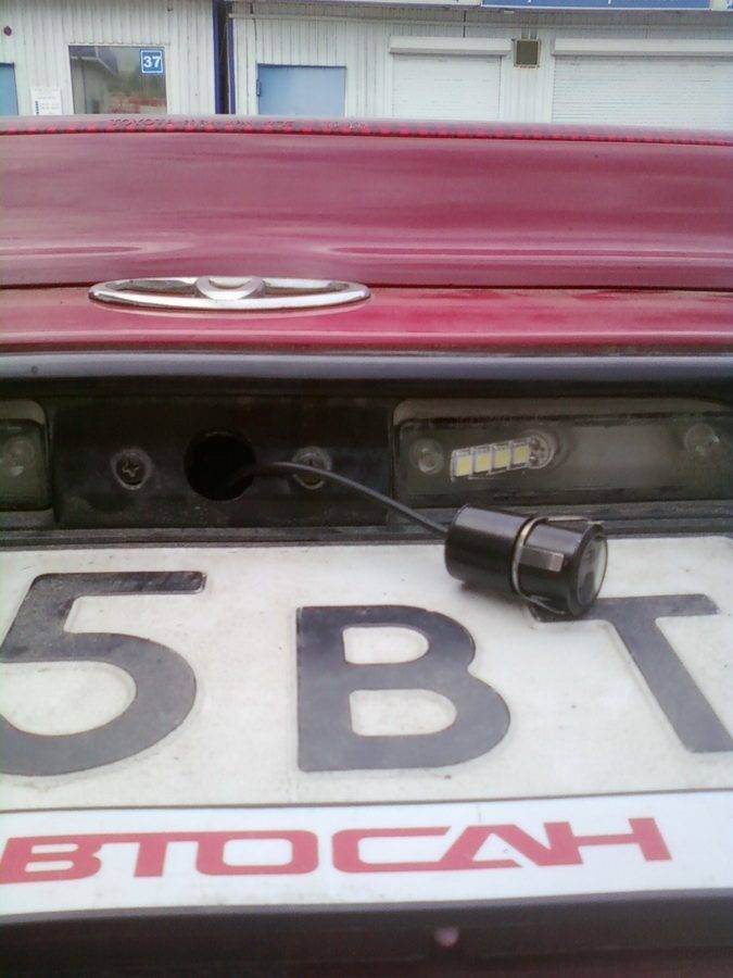

Темы плодить нестал выложу здесь, сегодня установил камеру з.вида, до этого ставил камеру но в спойлер гти, в этот раз решил найти способ сделать более стандартно, при этом должна быть эстетика, обзорность и лёгкость установки, чего собсно и добился.
Камеру преобрёл за 900р названия у неё как такогого нет кличат её моделью е-305 кажеться, угол обзора 170 градусов. Моника пока в машине нет но так как ставил спойлер и тянул дополнительный стоп, то решил и камеру установить чтоб болше туда не лазить.
Комментарий к файлу: Всё как обычно, сверлим отверстие коронкой которая идёт в комплекте с камерой, обязательно под углом при котором камера захватывает максимальный участок возле машины. Всё это делается не снимая планки с плафонами. После того как отверстие готово, ослабляем планку и оттянув обрабатываем ватной палочкой с родной красочкой или другими сподручными средствами. после прикручиваем на место.
Фото-0313.jpg [ 243.38 КБ | Просмотров: 7287 ]

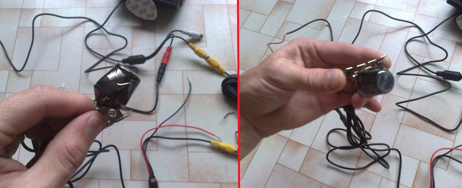

Комментарий к файлу: Вот такая вот камерка, глазок одним словом )
Фото-0309.jpg [ 147.4 КБ | Просмотров: 7287 ]

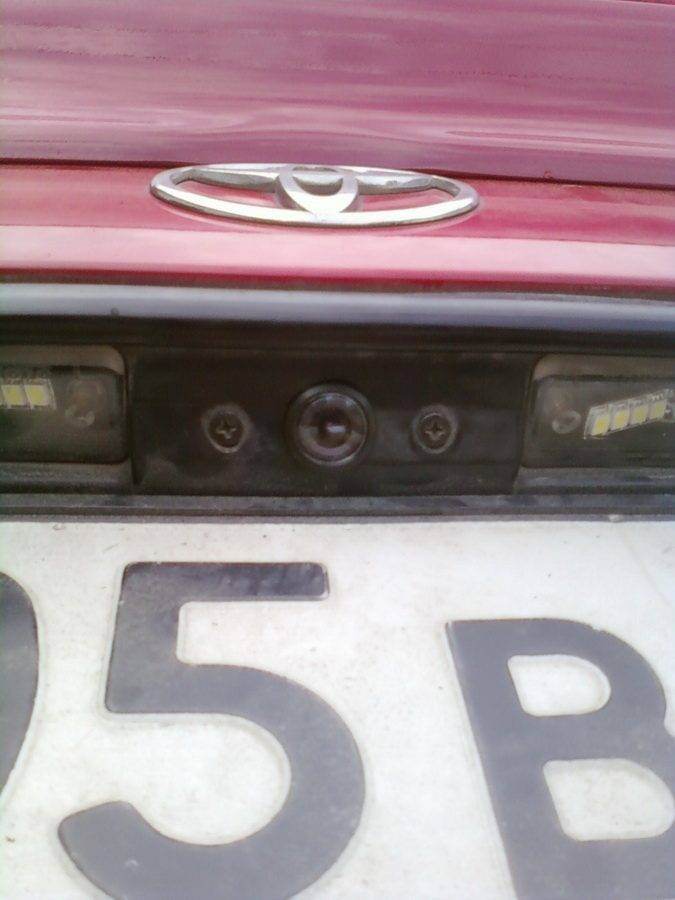

Комментарий к файлу: Вставляем камеру, проверяем, регулируем и герметизируем с обратной стороны, я использовал чёрную часть шумоизоляции "Вибрик" оторвав её от фольги.
Фото-0310.jpg [ 125.74 КБ | Просмотров: 7287 ]
Комментарий к файлу: Вобщем то и всё наслаждаемся картинкой!! Кстати на камере есть встроенная разметка. Средняя линия это гдето 30см до бампера.
Фото-0312.jpg [ 151.18 КБ | Просмотров: 7287 ]

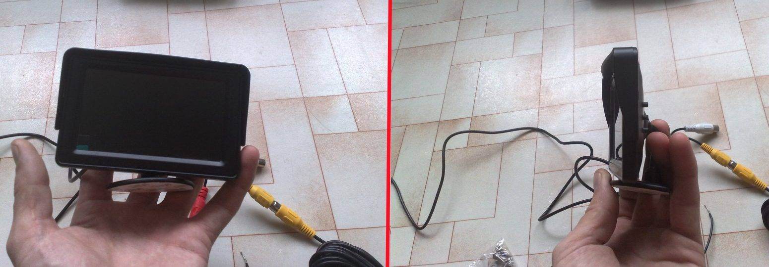

А я тоже купил камеру и монитор 4.2" , все вместе вышло вроде 900 рублей , заказывал на ибее , пришло через две недели . Завтра выложу фото . Осталось поставить , думаю вот куда монитор присобачить что бы смотрелось не колхозно . По работе часто приходится ездить по узким дворам , разворачиваться в них , и там много всяких сюрпризов , типа не закрытых люков , вкопаных покрышек , рельсов , труб и прочей хрени , уж как осторожно не ездил , все равно пару раз бампером поцеловал хрень всякую , парктроник как то даже не рассматривал , лучше уже самому видеть что там сзади машины , чем доверять прибору , как быть например если задом сдаешь а там люк открытый или труба вкопана и торчит из земли на 20 см , вообщем выбор свой сделал в пользу камеры.

СообщениеДобавлено: Пн авг 06, 2012 10:45 pm
во как обещал
й.jpg [ 418.76 КБ | Просмотров: 7064 ]
ц.jpg [ 460.23 КБ | Просмотров: 7064 ]
у.jpg [ 438.2 КБ | Просмотров: 7064 ]
