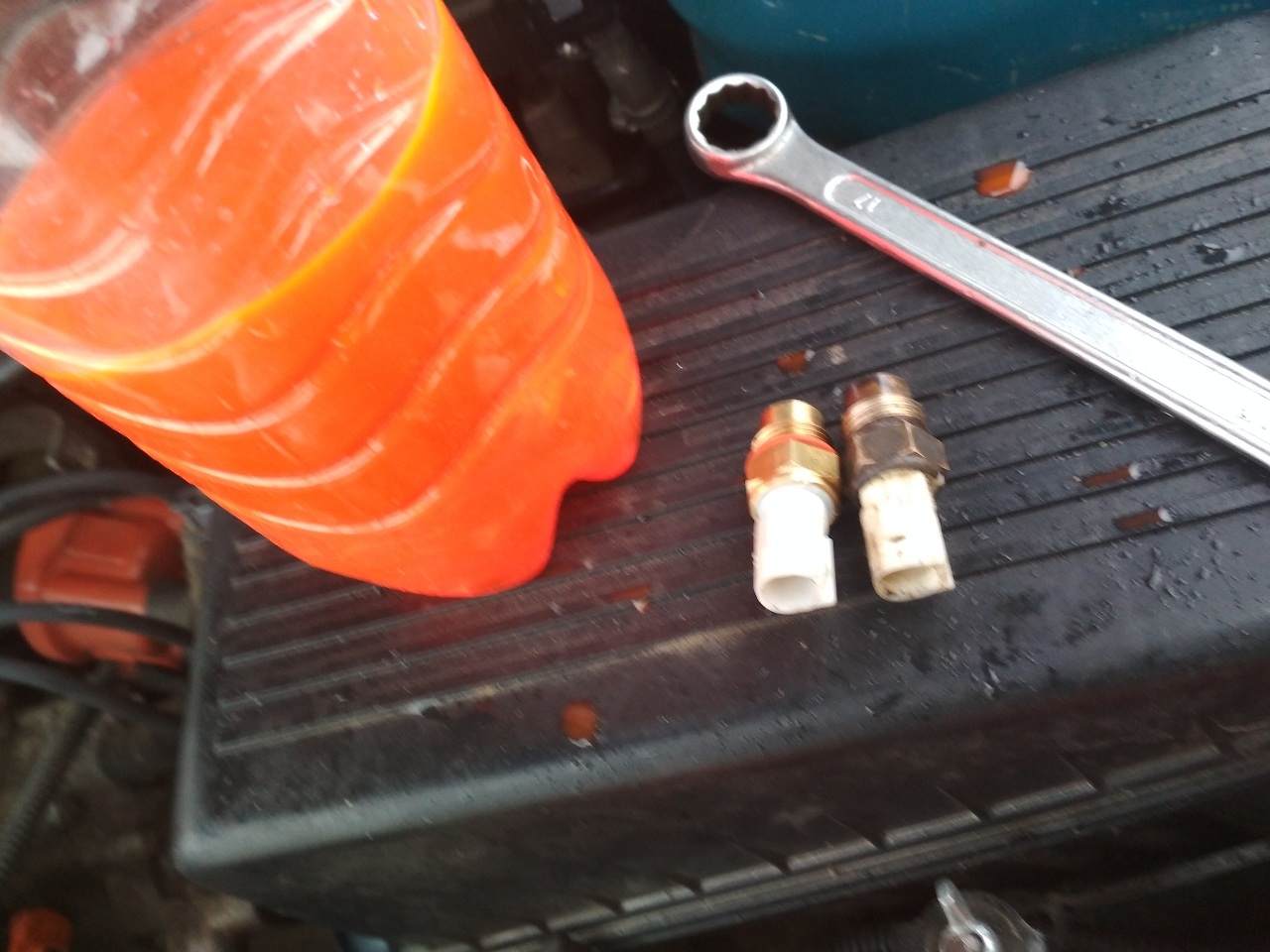

Последнее время глючит датчик.
Иногда/редко самопроизвольно включается ветилятор на холодную и не выкл-я.
А когда включится,когда ему следует включиться,когда ож горяч,может не выключаться.Стучу по корпусу терм :) оса-отключается,потом работает нормально до поры до времени.. Решил заменить.. :)

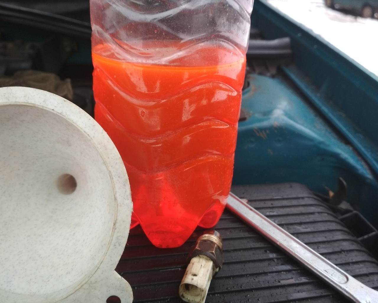

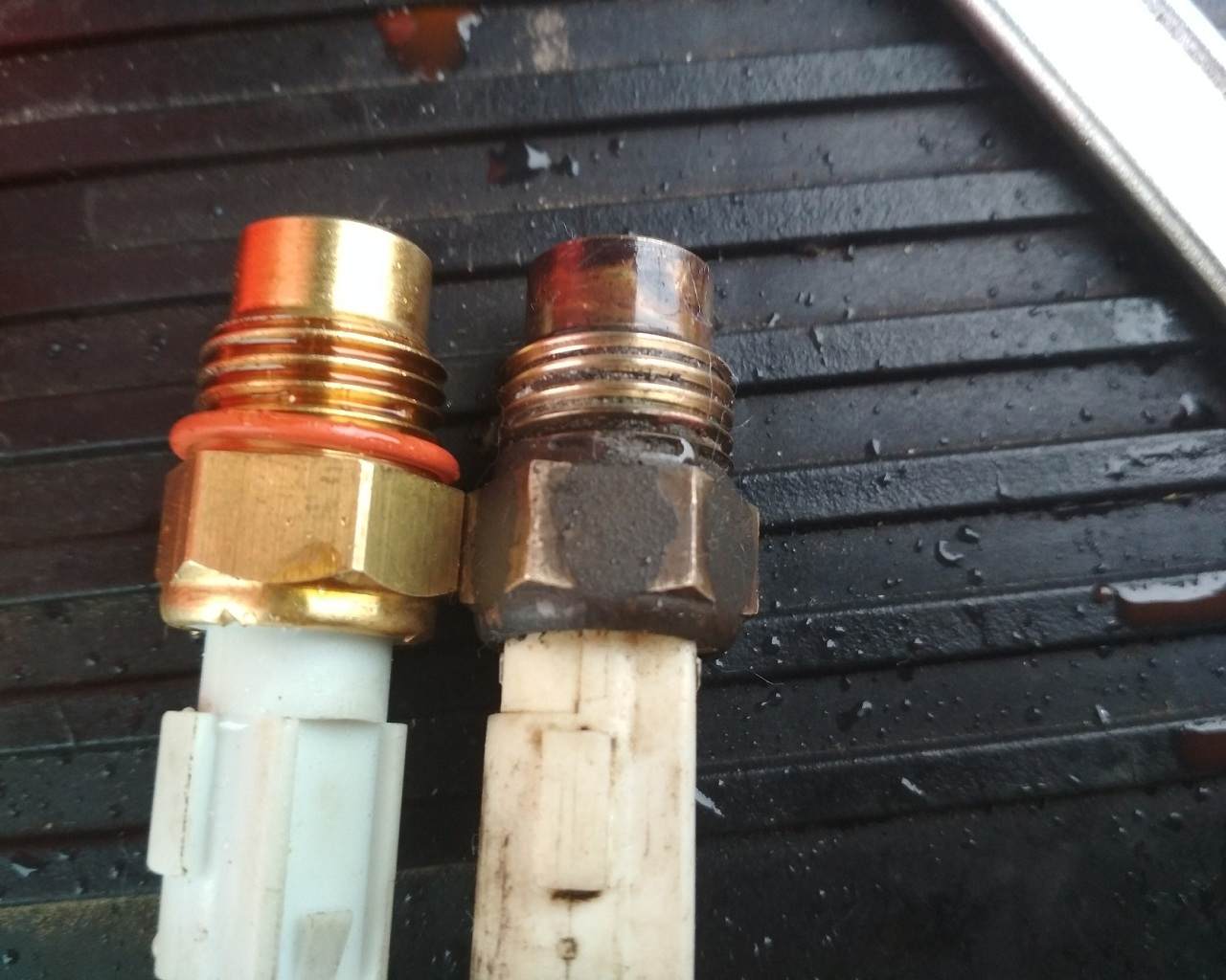

Мурат1623 писал(а):
Заказал Facet 75198 на емекс за 600 деревячных.
Придёт/установлю/посмотрим как пашет.
Пришёл,установил,работает.Стоял родной Тойота Аисин.
Вот столько антифриза вылилось с отверстия датчика,около литра.
Более чем за 3 года,антифриз такой же прозрачный.
