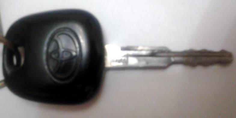

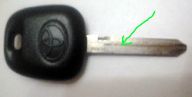

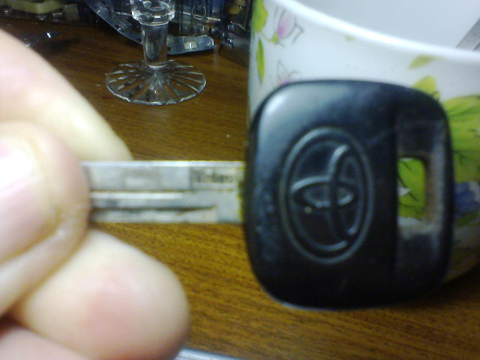

В общем купил я заготовку ключа и прописал,правда пока не очистил память от других ранее прописанных ключей машина глохла через несколько секунд.
Почему-то на моём единственном мастер-ключе,который достался с машиной, проточек две,по одной на стороне,а на купленной заготовке одна.

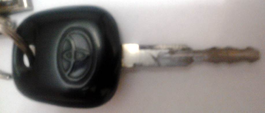

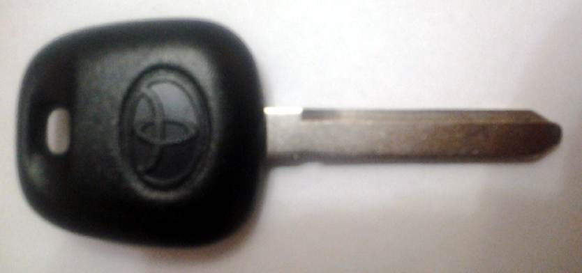

Саша,проблема такая: хочу купить ЭБУ с машины 1994 г., а хозяин сомневается,что она у меня будет работать, так как один ключ чипованный, а второй нет. На замке зажигания приёмника Иммо нет, может встроенный в ЭБУ-БОШ стд.
СообщениеДобавлено: Пн фев 29, 2016 11:34 pm
Ключ может быть хоть какой, кто мешает взять чипованную болванку и нарезать её под свой обычный замок? Машина от этого иммобилайзером не обзаведётся. Как продавец определил, что ключ чипованный?

фото0188.jpg [ 258.8 КБ | Просмотров: 16178 ]
фото0205.jpg [ 190.24 КБ | Просмотров: 16178 ]
СообщениеДобавлено: Вт мар 01, 2016 10:01 am
well писал(а):
Саша, ну почему у тебя такая уверенность?
Потому что иммо начали делать с 1996 года. :)
well писал(а):
И кто мне продаст болванку ключа Valeo?
Болванку валео можно купить, проблем с этим нет http://www.avtozapchasty.ru/shop/i.php?id=1231426
Название Валео не означает что ключ с иммо, он обычный с пластиковой ручкой, как у всех тойот тех годов, просто в то время начали устанавливать замки валео и всё. Сравни свой ключ и ключ с иммо на фото выше.
Скинь вин, давай посмотрим по другим признакам чтоб раз и на всегда разобраться в этом вопросе.

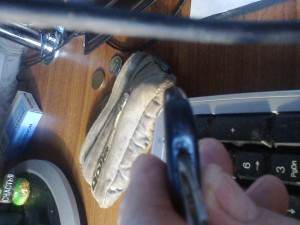

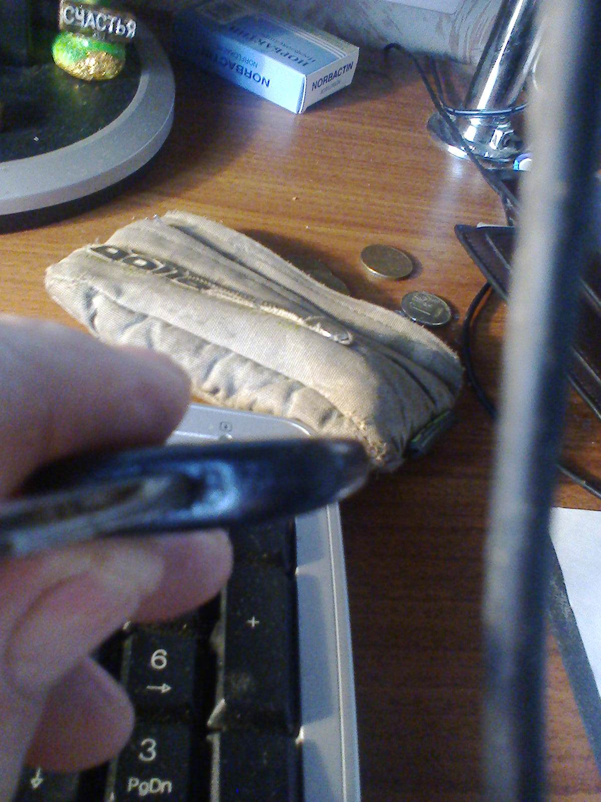

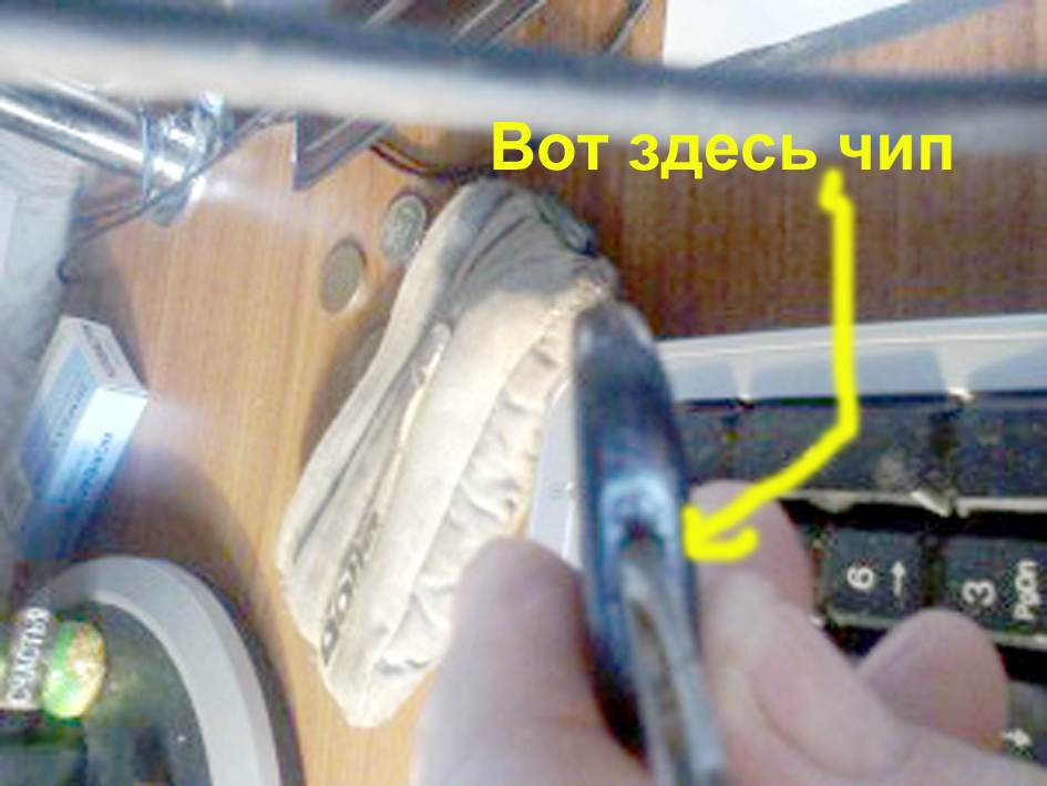

Саша,вот здесь на фото,размером со спичечную головку.
Ключ.jpg [ 309.63 КБ | Просмотров: 16106 ]

scotch Эта инфа про 97г. и мозги там 89661-05120 с иммо.
well писал(а):
SB153ABK00E059321
Валер, что касаемо твоей машины, натуральный яповский каталог, говорит об отсутствии компонентов системы иммобилайзера. Ключ бьётся валео, под тем номером что в ссылке выше, но я так подразумеваю, что на заводе в него легко ставится чип и парт номер у него естественно меняется.
Проверить наличие чипа можно двумя способами, первый это вытащить его из ключа и посмотреть на него, а второй зайти в мастерскую по изготовлению ключей либо к сигнальщикам, они положат ключ на программатор и проверят есть ли там чип и какого он типа.
Ещё можно посмотреть вывода на плате компа, если они подписаны, если есть иммо то и контакт соответствующий должен быть.
Я так понял у тебя есть ещё простой железный ключ, а машина то с ним заводилась?
