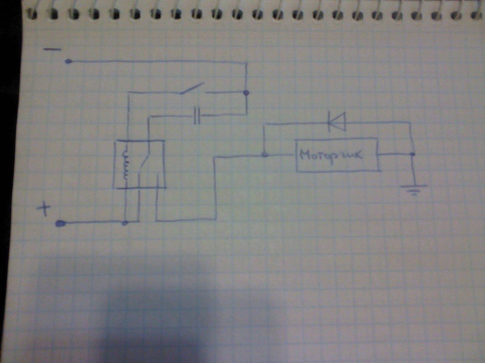

Страшные слова ты наговорил! Вообщем, испугался я, и нарисовал схему! Правильно?
DSC06265.JPG [ 173.96 КБ | Просмотров: 6414 ]
В таком положении, как на схеме, конденсатор не разряжается?? Почему, ведь он так же подключен к массе. И почему он начнет разряжаться, когда я переключу его на моторчик? В чем отличие одной массы от другой?
А моторчик у меня вот такой вот.
 Заголовок сообщения: Re: Есть вопросы по электрике
СообщениеДобавлено: Пт авг 23, 2013 6:58 pm
Схема вродь правильная, хоть и непривычно нарисована. Удобнее и понятнее, когда все массы - внизу, а плюсы - вверху. А то, что ты называешь моторчиком - как раз и есть соленоид в чистом виде. Гореть в нем нЕчему, контактов и щеток внутри никаких нет - грамотно собранный он должен выдерживать прямое подключение к питанию до минуты вообще лехко. Поэтому ни в каких реле и конденсаторах он не нуждается, а нуждается только в диодной защите контактов кнопки от нехилой самоиндукции. С другой стороны на мой взгляд недостатков у него больше чем достоинств, отчего соленоиды и не получили распространения в серийных ЦЗ....

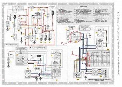

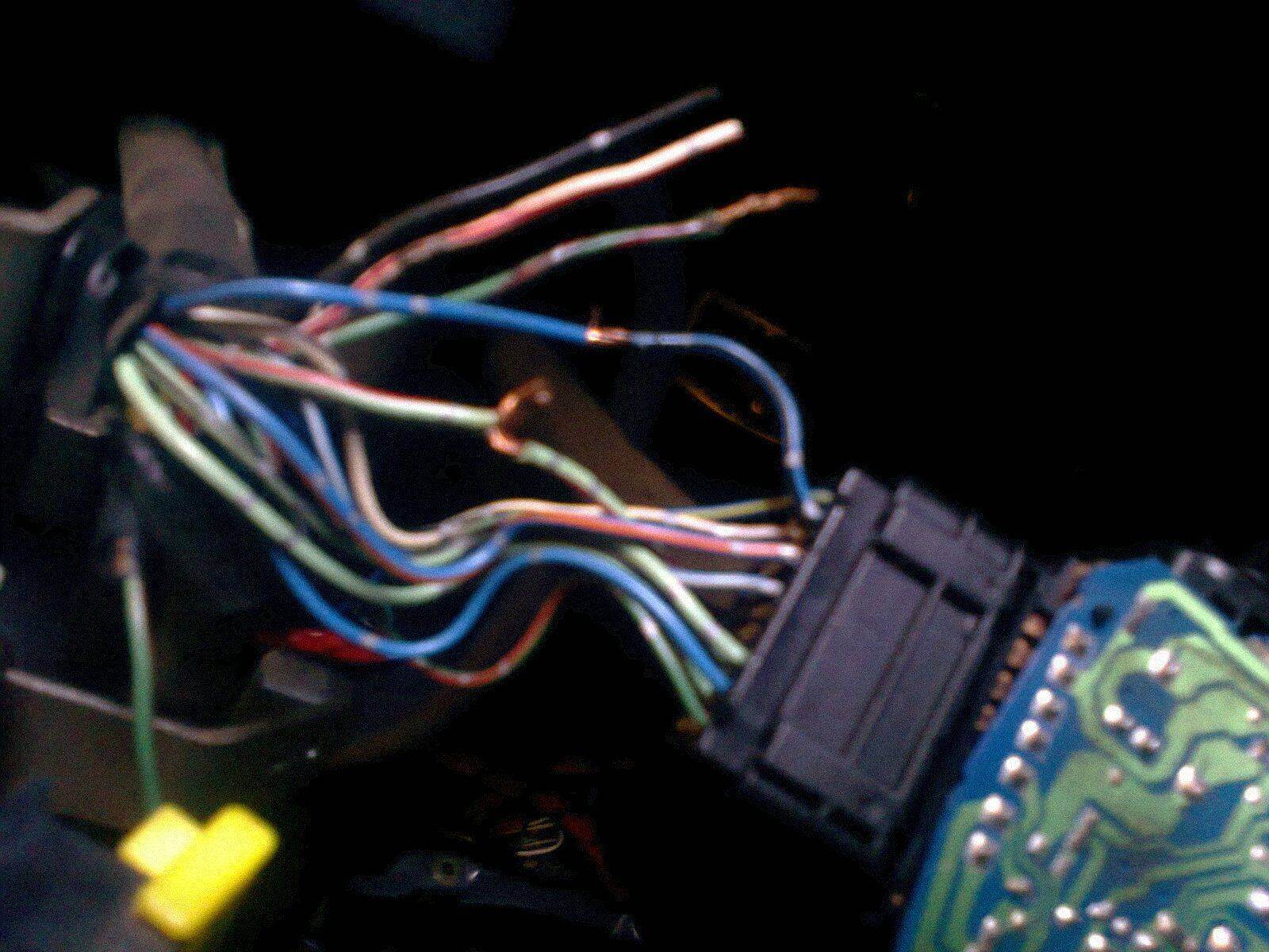

ребята спасайте!
если не ошибаюсь у меня на омыватель лобового стекла идет фишка с тремя синими проводами, моторчика нет, хотел заколхозить моторчик ( не знаю от чего он) с двумя контактами, но на этих синеньких проводах нет напруги, нажимаю на омывайку дворники срабатывают два раза. но на проводах в этот момент тока нет
разобрав кожух рулевой колонки обнаружил три отрезанных провода от фишки идущей на рычажок управления дворников, но мамок от них в фишке нет, может они идут на air bag так как на руль идет только один провод сигнала (прежний хозяин постарался видимо)
как быть? и почему три а не два провода ийдут на помпу
Фото0246.jpg [ 327.83 КБ | Просмотров: 6313 ]
ты заходи, если что
Последний раз редактировалось the DOCTOR Вс сен 01, 2013 2:17 pm, всего редактировалось 1 раз.
СообщениеДобавлено: Вс сен 01, 2013 1:59 pm
Зарегистрирован: Сб июн 08, 2013 7:24 am
Сообщения: 33
Откуда: горный алтай
Машина: TOYOTA CARINA E sedan
Двигатель: 7A FE

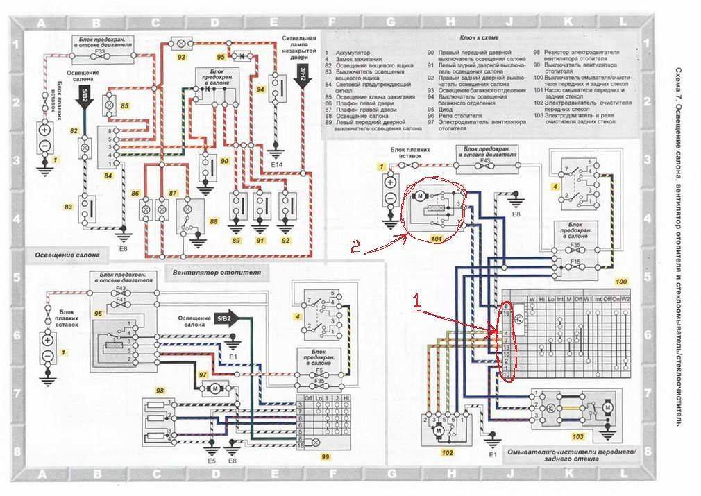

нихрена не смыслю в электросхемах
что значат номера обозначеные мной цифрой 1
и правильно ли я понял что под цифрой 2 моторчик переднего стеклоомывателя
и еще вопрос
провода идущие от рычажка до моторчика должны быть одинакового сечения и цветового раскраса или они меняются после всяких реле, предохранительных коробок и.т.д
7.jpeg [ 216.19 КБ | Просмотров: 6293 ]
ты заходи, если что
СообщениеДобавлено: Вс сен 01, 2013 10:53 pm
Ага, ну в личку ответил, хорошо, что схема есть :D Завтра наверное пьянка... Если останутся вопросы - послезавтра загляну. :D

SaiD писал(а):
А вот для защиты контактов самогО реле - нужен диод в параллель соленоида.
Смотрю на этот диод и почесываю репу.
Боченок, с одной стороны у которого серая полоска. Каким из контактов на плюс? С серой полоской или другим? Думал прозвонить его, да фиг! Не в одну, ни в другую сторону не звонится. Да и как потом узнать, что эта все схема с диодом вообще работает? Как увидеть этот "профит"? :D
СообщениеДобавлено: Вт сен 03, 2013 8:58 pm
Серебристая полоска - катод. Катодом диод ставится к плюсовому проводу, анодом - к минусовому. Раз ни как не звонится - значит или Цешка стоит не в режиме проверки диодов, или диод уже сгорел от неправильного подключения.
СообщениеДобавлено: Ср сен 04, 2013 10:10 am
Сообщения: 2765
Репутация: 124 [ ? ]
Двигатель: 7A-FE lb
Так вот что значил этот режим! Звонится :ya_hoo_oo:
