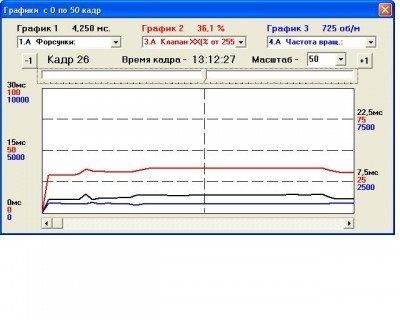

посмотрите пожалуйста.
плавают обороты очень сильно, при включении электрики.
sergey505.rar [4.57 КБ]
Carina E. 1995 г. седан; 4a-fe; 1,6л. LB; 3L3 - в прошлом

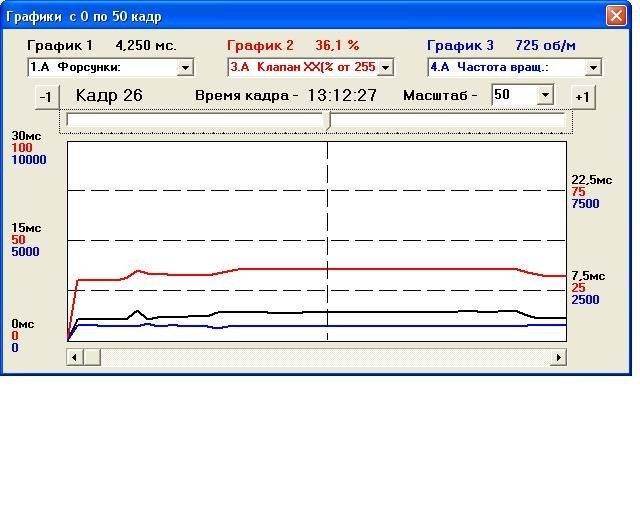

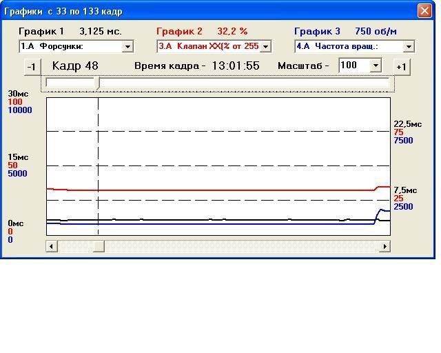

Данные с очередной машины, владелец Sergey505, машина Carina E., 1995 г., 4a-fe LB.
start - включение зажигаия, завод, ХХ, 2300 об/мин, ХХ.
нагрузка - ХХ, включение фар, обогрева, печки, выключение нагрузки.
drive - поездка на машине.
МихалИвныч ждём диагноза))), симптомы - нестабильный ХХ, при включении нагрузки просаживание ХХ. КХХ промывался, новые катушка, крышка, провода (волшебный набор), свечи.
Sergey505.rar [4.56 КБ]
СообщениеДобавлено: Сб мар 07, 2009 4:22 pm
Sergey505
Пётр
Не вижу никакого криминала. На ХХ обороты 750-775, под нагрузкой 725-750.
Или в момент измерения все было хорошо? :)
На LB очень частая болячка - форсунки, которые глючат порой на горячую. Вот тут обороты могут скакать - при отключении форсунки обороты проседают (до ~600), затем постепенно возвращаются, при этом появляется ощутимая вибрация двигателя, заметная и в салоне. При обратном включении обороты подскакивают (до ~900), также постепенно возвращаются к обычным, вибрация уходит.
Не, непохоже?
Обороты в первый момент включения нагрузки и должны проседать, рекция системы не мгновенная. Но потом обороты подтягиваются к номинальным. Что мы и наблюдаем в данном случае :)
Комментарий к файлу: Нагрузка
Sergey505.JPG [ 50.43 КБ | Просмотров: 13742 ]
Комментарий к файлу: Холостой ход
Sergey505_ХХ.JPG [ 49.33 КБ | Просмотров: 13737 ]
СообщениеДобавлено: Сб мар 07, 2009 6:30 pm
Зарегистрирован: Вс авг 31, 2008 8:36 pm
Сообщения: 323
Откуда: С-Пб
обороты падают до примерно 250-300 оборотов, при включении любой энергонагрузки, даже когда срабатывают дворники или включается вентилятор.
в момент измерения обороты падали до 250-300, но программа показывала 750 оборотов.
а остальное всё в норме?
Volvo S 60
СообщениеДобавлено: Сб мар 07, 2009 7:58 pm
Так обороты падают или стрелка тахометра дергается? ЭБУ берет обороты с датчика коленвала и врать не должен.
Кажутся немного большеватыми впрыск и давление во впуске. Но может быть только кажутся :)
СообщениеДобавлено: Сб мар 07, 2009 8:05 pm
Зарегистрирован: Ср окт 15, 2008 1:40 pm
Сообщения: 56
А почему у Sergey505 зажигание так поздно выставлено (компьютер но 20,3 градусов показывает на ХХ при нормальных 5-15 для 4А)? Не может ли это являться причиной, или же следствием неправильной установки ремня на зуб?

СообщениеДобавлено: Пн мар 09, 2009 12:19 pm
Sergey505
Посмотрел еще раз. Единственное привлекающее внимание место в файле с нагрузкой - на 7-м кадре подскок впрыска и открытие клапана ХХ и на 8-м подскок оборотов до 850. Провала оборотов не видать :(
Причиной этого мне видится только запаздывание открытия КХХ. Он точно хорошо промыт? Мылся со снятием? Не подклинивает его?
Ну и зачистить/затянуть клеммы не повредит на аккумуляторе и массовые - на кузове и на двигателе. И еще разъемы под блоком предохранителей, который под капотом, потыркать бы, там тоже контакты худые зачастую.
