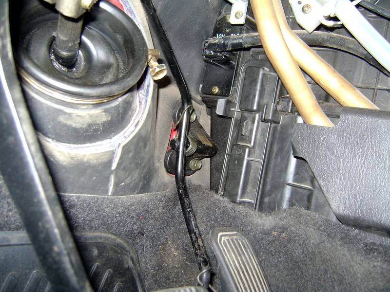

Примерно так оно выглядит.

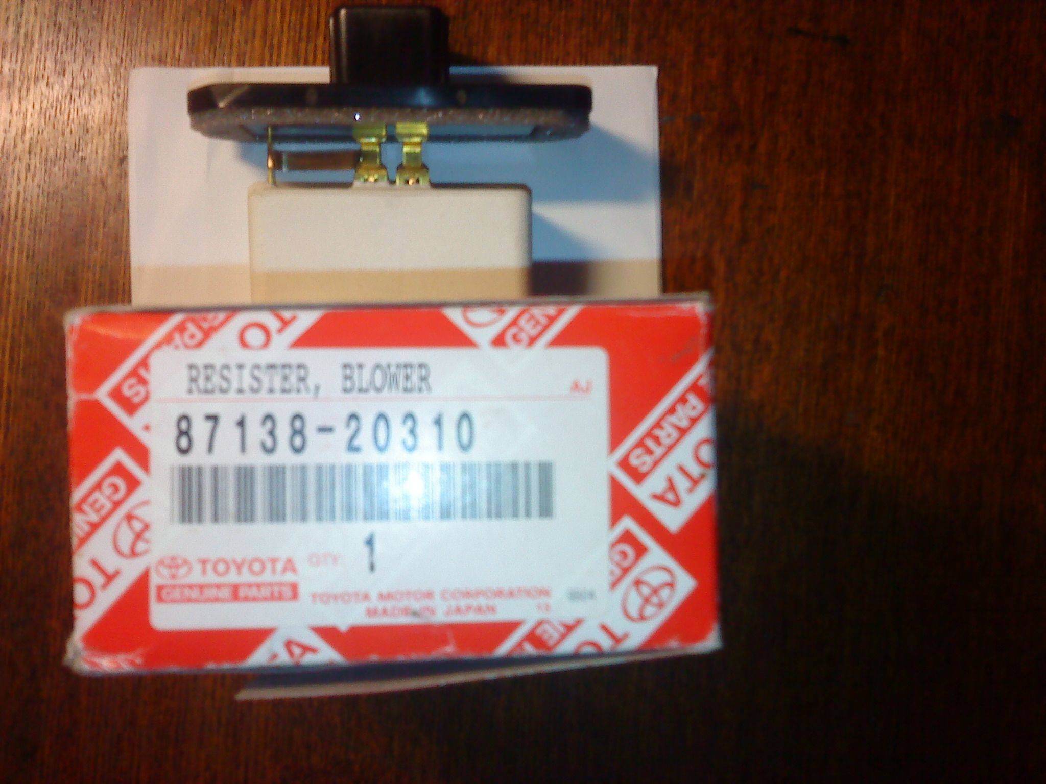

резистор выглядит так
DSC00679.JPG [ 617.38 КБ | Просмотров: 13963 ]

Что не так?Такой же как на фото Валеры. :(

Резистор который на фото,стоит чуть сверху салонного фильтра...
Комментарий к файлу: чёрный провод идёт на резистор с 4 контактами..
