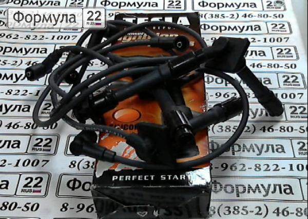

ИзображениеПровода Beru ZeF925

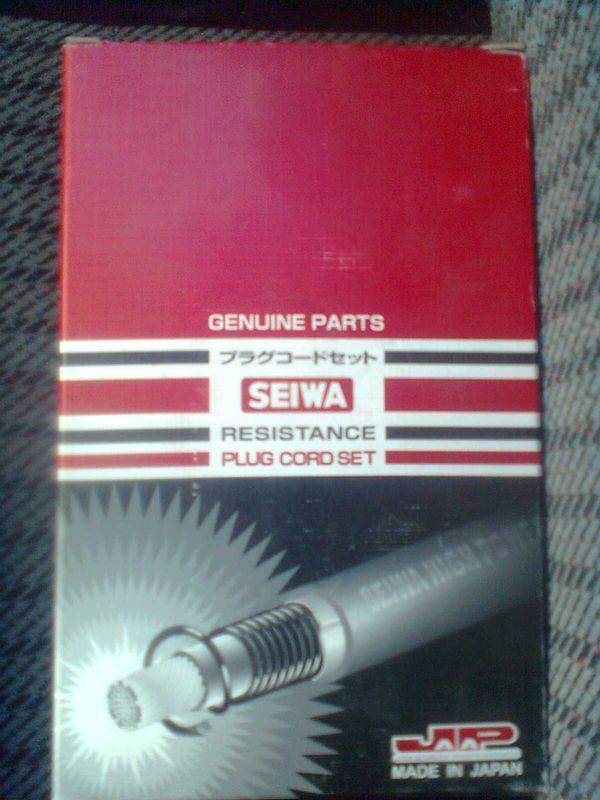

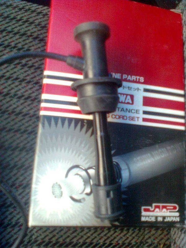

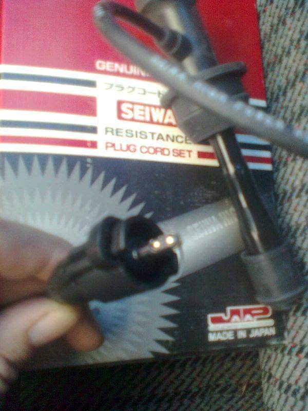

Купил и поставил в/в провода Seiwa 50056. Когда устанавливал, заметил, что старые unknown подсвечники разной длины, три одинаковых, а один на несколько миллиметров короче. Новые же, одинаковой длины. Отпишусь позже о впечатлениях. Из уже замеченных особенностей: круглая резинка на конце, которая надевается на свечу, легко снимается и остается на свече) В общем данные провода встают на 3S-GE
Фото0361.jpg [ 71.12 КБ | Просмотров: 9390 ]
Фото0363.jpg [ 78.95 КБ | Просмотров: 9390 ]
Фото0364.jpg [ 68.6 КБ | Просмотров: 9390 ]
