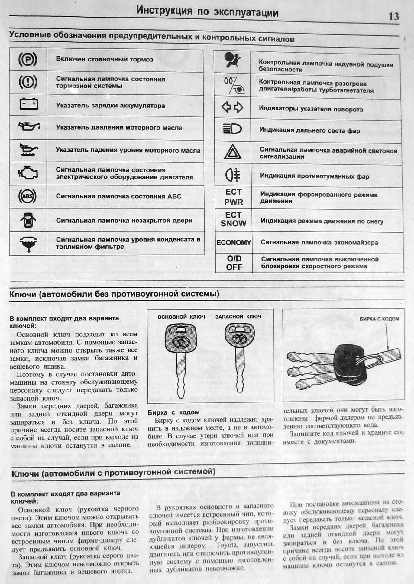

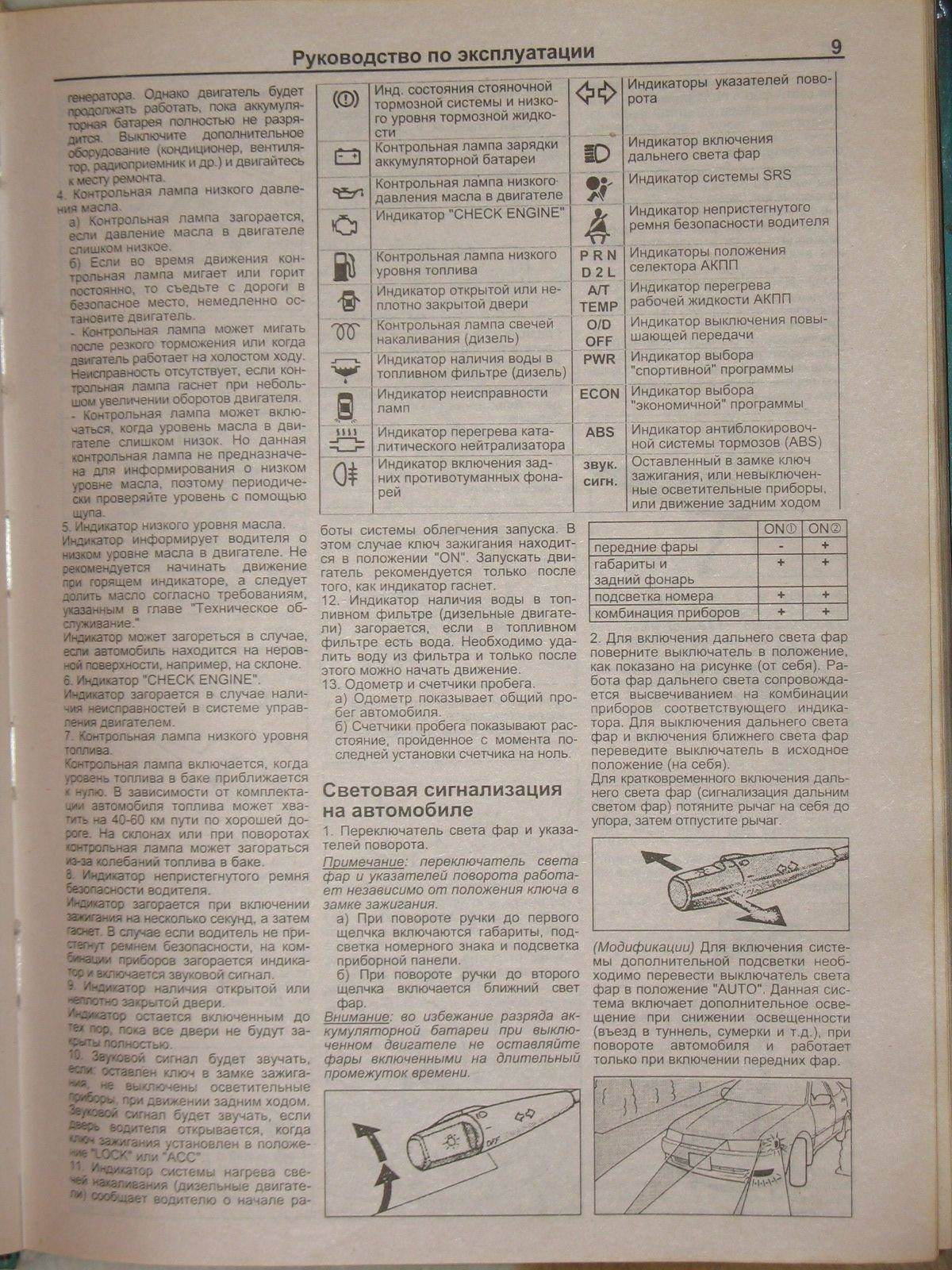

Откройте же книжки.....или чукча не читатель? ))))
IMG_1919.jpg [ 402.46 КБ | Просмотров: 8420 ]
013.jpg [ 303.05 КБ | Просмотров: 8475 ]
СообщениеДобавлено: Вт ноя 18, 2008 1:43 pm
Сообщения: 3941
Откуда: МО, г. Серпухов
Ну вот.о чем я и говорил...
СообщениеДобавлено: Вт ноя 18, 2008 2:06 pm
Сообщения: 665
Да теперь понятно.

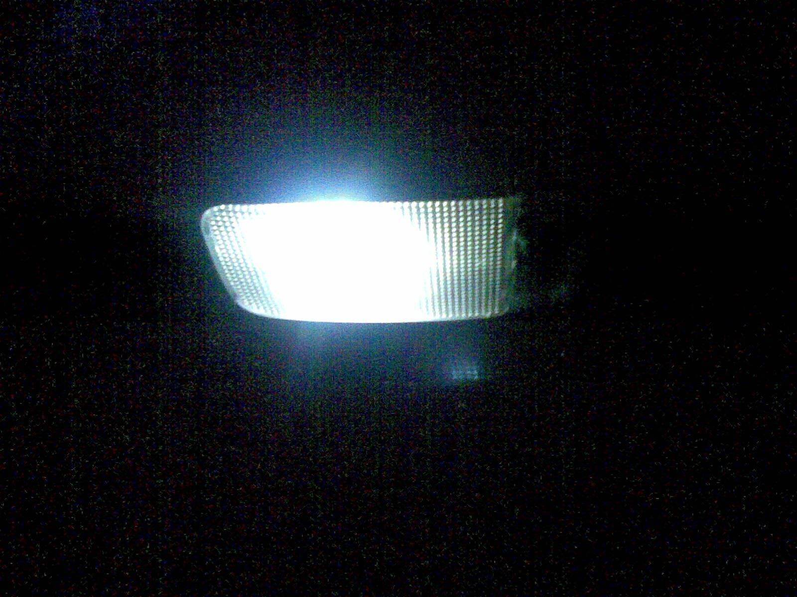

Вот на разборке купил маленькие лампочки для кнопок..
50 руб одна лампочка :o
Комментарий к файлу: Диодная лампочка на салонное освещение
23122008(012).jpg [ 241.48 КБ | Просмотров: 8355 ]
23122008(008).jpg [ 224.96 КБ | Просмотров: 8425 ]
В Кунцеве цена одной лампочки для кнопок 25руб., а с цоколем 100.
А может кто в Чипе и Дипе покупал? Им красная цена рубля 3 в базарный день.
СообщениеДобавлено: Сб дек 27, 2008 9:13 pm
Виктор77
у мя даже с колпачком
