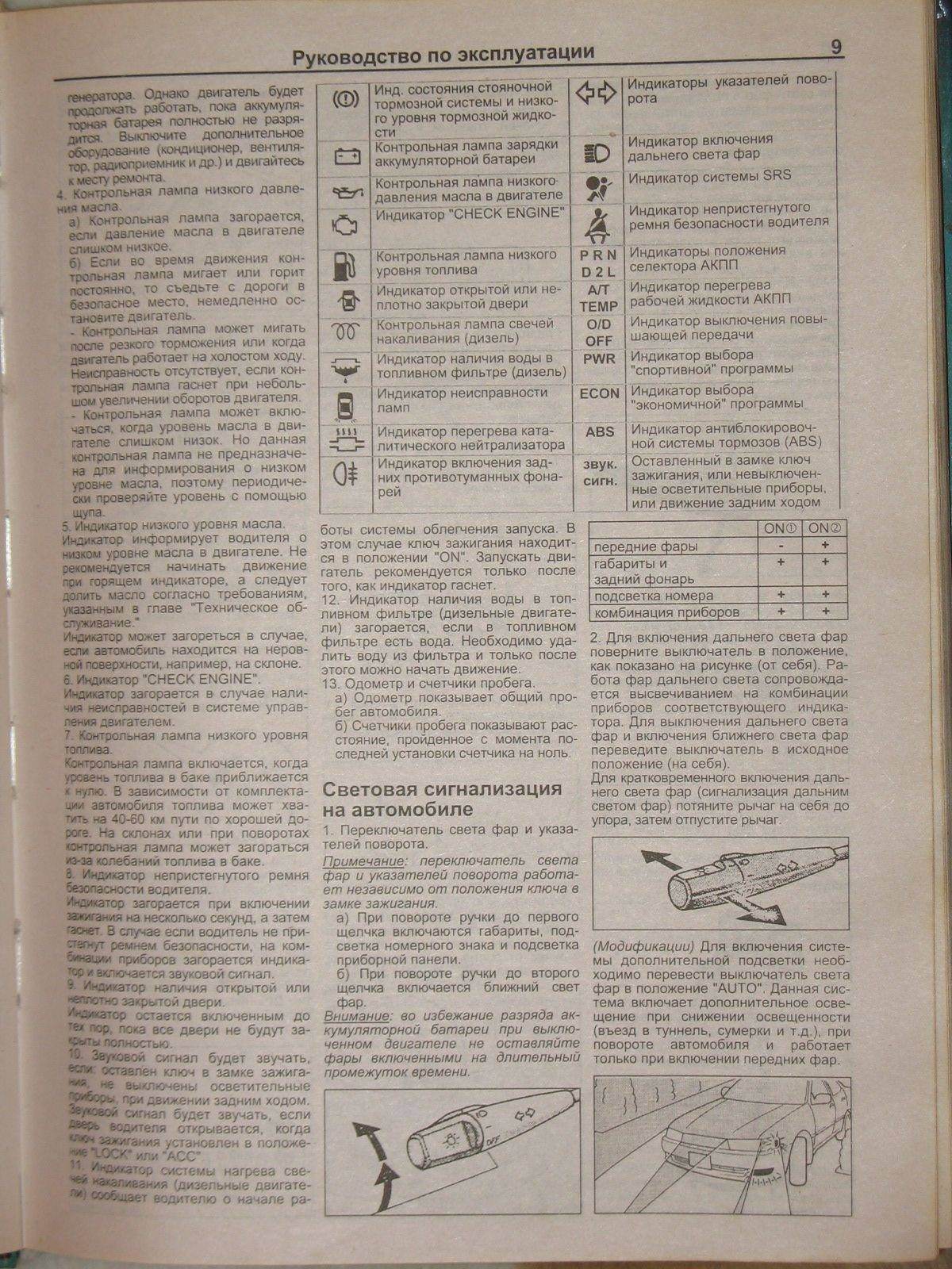

Однозначно,что желтая верхняя-это уровень!!! Смотри внимательнее уровень.если он у тебя на нижней метке,то на трассе при высоких оборотах возникает масляное голодание и загорается данная лампа... Ребята правильно говорят.красная нижняя-это не что иное,как давление масла!
СообщениеДобавлено: Вт ноя 18, 2008 12:59 pm
Сообщения: 1935
Репутация: 60 [ ? ]
Откройте же книжки.....или чукча не читатель? ))))
IMG_1919.jpg [ 402.46 КБ | Просмотров: 8491 ]
013.jpg [ 303.05 КБ | Просмотров: 8546 ]
СообщениеДобавлено: Вт ноя 18, 2008 1:43 pm
Сообщения: 3941
Откуда: МО, г. Серпухов
Ну вот.о чем я и говорил...
СообщениеДобавлено: Вт ноя 18, 2008 2:06 pm
Сообщения: 665
Да теперь понятно.
