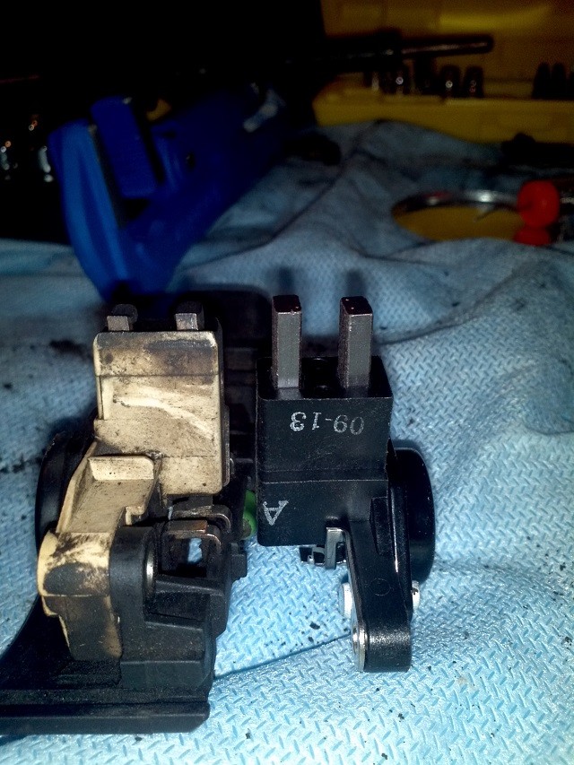

Многие в курсе, что я сломался перед Дубной в субботу почти в полночь, в лесу). Так вот - пропала зарядка. ЗВонки прошлому владельцу с просьбами о том - "может есть какой секрет" пользы не дали. Вызвал друга с Дубны - он меня притащил в Кимры, поставили там на стоянку. НАутро купили новый АКБ - на нём и доехали. Сняли генератор - щёткам пришёл конец. Мастер (единственный) выйдет на работу в понедельник, может быть часам к 12-ти)) нам это не подходило... почитали форум и поехали в запчасти для ТАЗов, купили щетки вместе с реле-регулятором (175р), паяльник (195р), припой (рублей 20), 5 литров пива со снеками))) (около 1000р).
ИзображениеОткрыть в отдельном окне (640 x 853)
вот такими оказались щетки, верхний контакт ещё работал - чистенький, нижний - весь чёрный был.
всё дело разобрали - покусали старые щётки от держателя.
запаяли один контакт уход на диодный мост - видно перемычка медная 1,5 кв. милиметра.
второй тудаже на уход с контакта обведёным кружочком
конечно, очко играло по поводу несовпадения контактов на самом регуляторе...
сутра завелись - лампочка потухла, напруга на АКБ 13,7В, ещё раз помыл машинку, заехали дёрнули кофейку и успешно добрался до дома.

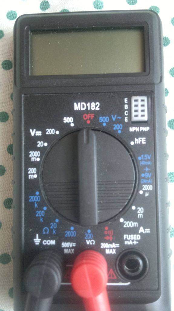

А в каком режиме узнать какие у меня утечки при не работающем двигателе и как это правильно сделать?

этим прибором вроде как не узнать!! нужен чуть другой :) по сути такой же но сверху что типо обхвата есть через который проходит - провод !
 Заголовок сообщения: Re: Генератор. (Объединенная тема)
СообщениеДобавлено: Вт апр 01, 2014 4:07 pm
Сообщения: 2599
Meowrizzio
чойта у меня такое впечатление что Твой аппарат максимум 200 МилиАмпер только меряет...
max32
Тот прибор просто ради замера утечки дорого покупать...
у него узкое применение...
можешь попробовать тем что есть ... тупо от аккума клемму сними и вставься туда в разрыв.
Выставить на 200m
и вроде как черный провод в другую дырку переткни.
(либо заедь к любому электрику и пропси померять утечки... не думаю что долго будет... а может сразу и поможет чем.
я когда задался вопросом, выяснилось что магнитолка неправильно поключена и всегда в режиме сна жрала своё, переподключили и всё стало ок.)
p.s. А после того как зимой умер генерато и я на аккуме успел километров 10 от дома отмотать... я поставил себе
удобную хрень
http://www.carina-e.ru/viewtopic.php?p=429853#p429853
и теперь сразу в курсе что там с напругой (как раз недавно ремень с генератора слетел, дык я сразу был в курсе =)

Kupr_Soft
Ну да, пригляделся - эта цифра и написана.. Ладно, спасибо и на этом)

200 мА вполне достаточно должно быть) Скидывай минус с аккума, выставляй 200m, один конец к минусовой клемме аккума, второй конец к скинутому минусовому проводу.
Kupr_Soft

Все сделал - не реагирует никак. Переставил красный в другое гнездо и ставлю его на минус Акб, а черный на клемму показывает минус один. Меняю красный и черный местами - тухнет экран у прибора. Видимо нужен серьезнее прибор? Или электрик)) Спасибо, ребят!
