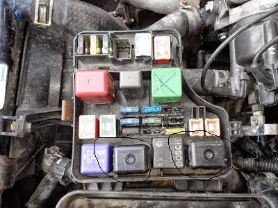

экзист пишет реле стартера.разве мог бы я без него ездить?

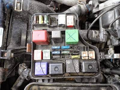

СообщениеДобавлено: Вс июл 06, 2014 2:23 pm
В смысле одинаковые?По ножкам?Кстати,на крышках блоков релюхи подписаны.
У тебя реле стартера стоит в другом блоке.

два чёрных одинаковые по номерам.в другом блоке у меня ещё 2 одинаковых.

СообщениеДобавлено: Вс июл 06, 2014 3:16 pm
Какой номер?

СообщениеДобавлено: Вс июл 06, 2014 3:23 pm
Кстати,в центре,между отмеченными,твоё реле стартера.

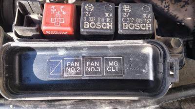

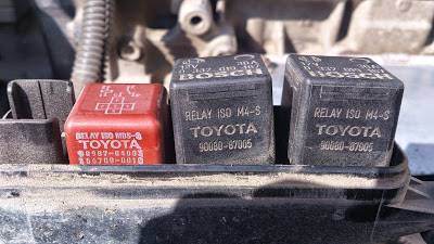

СообщениеДобавлено: Вс июл 06, 2014 3:37 pm
Зарегистрирован: Пт мар 29, 2013 9:06 am
Сообщения: 31
Откуда: Ишим
Машина: toyota carina e
Сергей С@ныч.
DSC_0184.jpg [40.84 КБ]
DSC_0185.jpg [41.31 КБ]
две carina e LB 1997 SB153ABK10E050544 серебро седан и 1996 тёмно синий лифтбекSB164ABK10E010918
Nissan note 2006
Toyota corolla 1990
СообщениеДобавлено: Вс июл 06, 2014 3:40 pm
Ну правильно,релюшки вентиляторов.Не пойму,это фото с машины с кондеем?

да,с кондеем.а у меня кондея нет,по этому и блока этого нет.

СообщениеДобавлено: Вс июл 06, 2014 3:48 pm
Судя по схеме на крышке справа реле компрессора,а слева реле вентиляторов.
Добавлено спустя 3 минуты 43 секунды:
Значит релюхи взаимозаменяемые.

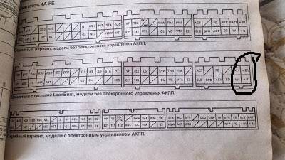

СообщениеДобавлено: Вс июл 06, 2014 4:01 pm
Сообщения: 31
Откуда: Ишим

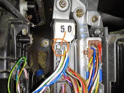

ещё на эбу одного провода не хватает.

Почему тогда тебя удивляет что у вас что-то розниться?Всё это отсутствие-наличие чего-либо связано с наличием кондиционера на машине твоей супруги.

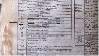

СообщениеДобавлено: Вс июл 06, 2014 5:08 pm
Сообщения: 31
Откуда: Ишим
а провод на эбу на реле впрыска?по книге их два,у меня один.фото выкладывал чуть выше.

СообщениеДобавлено: Вс июл 06, 2014 5:14 pm
Точно не знаю,но думаю что это связано с наличием датчика повышения оборотов при включении кондиционера на машине супруги.
СообщениеДобавлено: Вс июл 06, 2014 8:21 pm
Сообщения: 1811
Репутация: 19 [ ? ]
Машина: Toyota Camry xv10
Двигатель: 5s fe 2.2
Кстати, реле стартера= реле бензонасоса. Одинаковые они. Даже цвет, не говоря уже про маркировку. Наверняка и не только в данных цепях применяются.

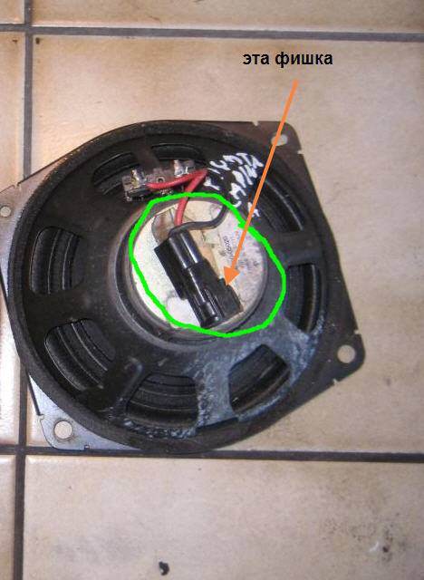

подскажите ,кто знает ,номер разъема-фишки динамиков ?
86160-05020=.jpg [ 49.5 КБ | Просмотров: 12592 ]
-- не знает никто этого зверя ?

СообщениеДобавлено: Вс июл 27, 2014 7:11 pm
на моих передних родных динамиках цифра 11155
--спасибо ,они !! Эта фишка с защелкой на магнит ,
90980-11155
вот они ,может кому пригодятся
