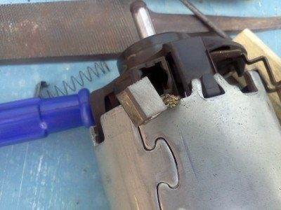

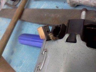

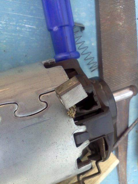

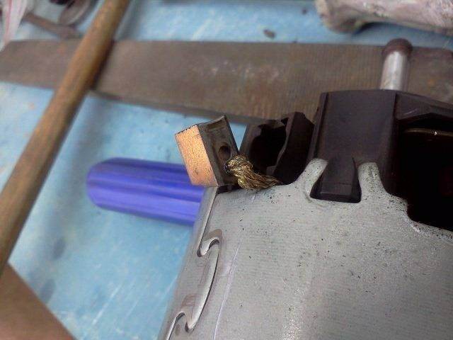

Вот фото и размеры щеток, мож кому надо. Моторчик денсо скорей всего.
Сечение щеток: 8,8ммх5,8мм
Длина тоннеля, где щетка сидит 22мм
IMG20100814_001.jpg [ 82.17 КБ | Просмотров: 15523 ]
IMG20100814_002.jpg [ 72.1 КБ | Просмотров: 15526 ]

Обратить внимание на щетки

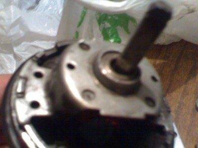

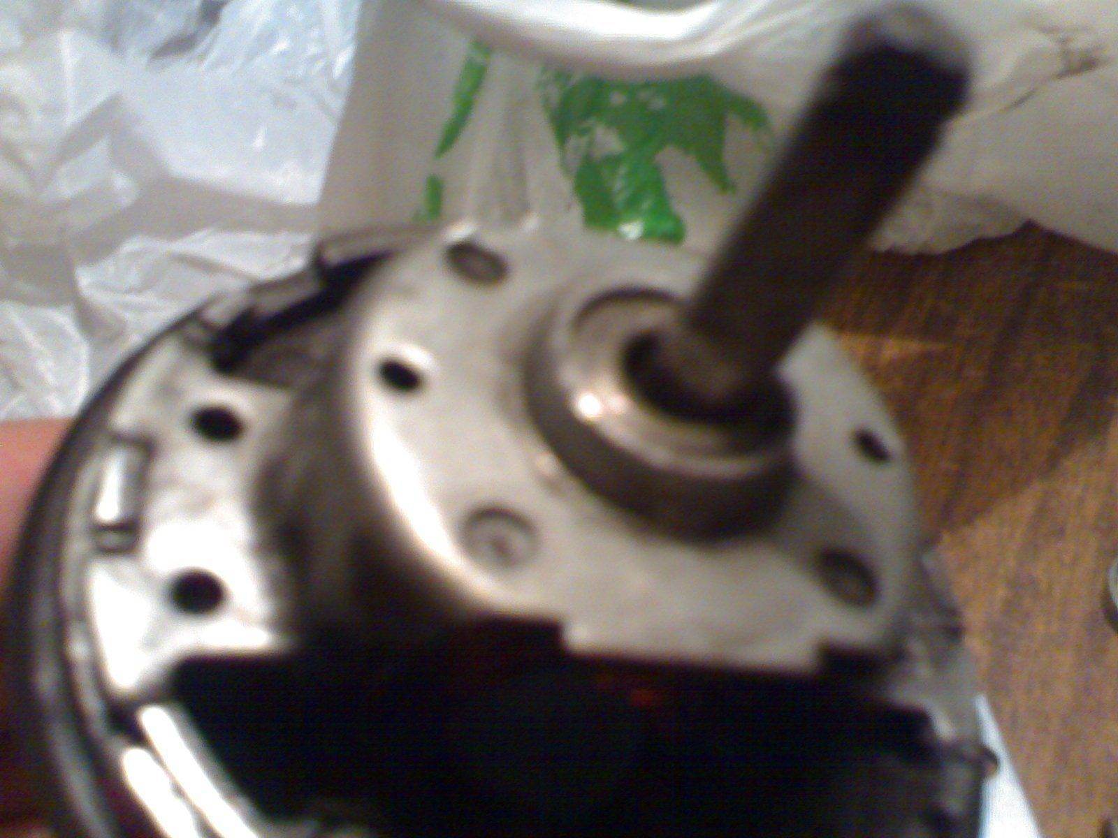

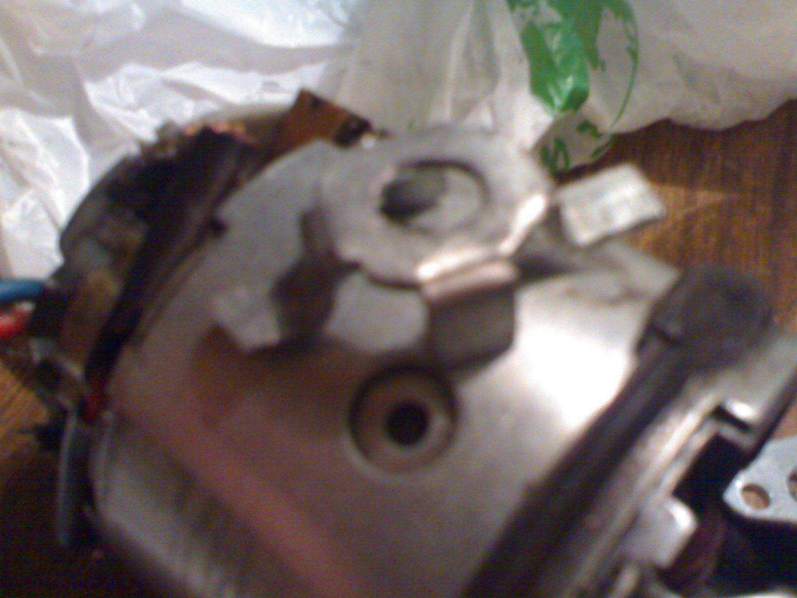

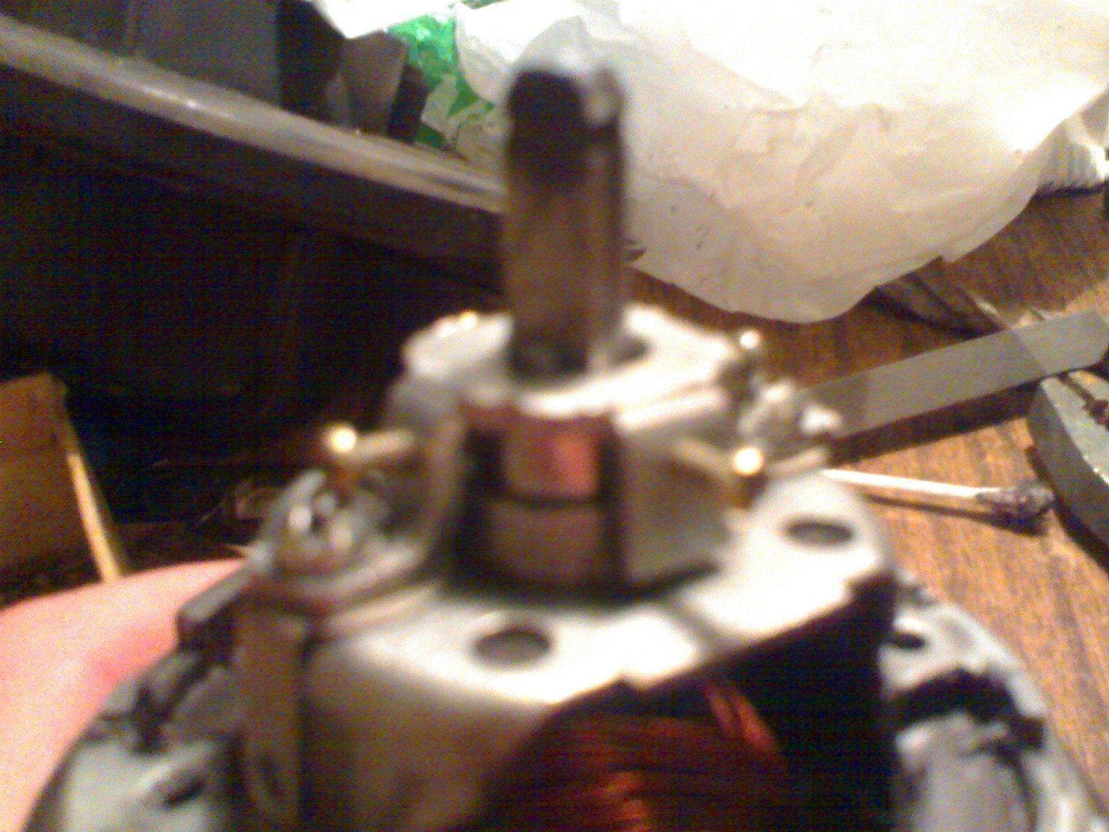

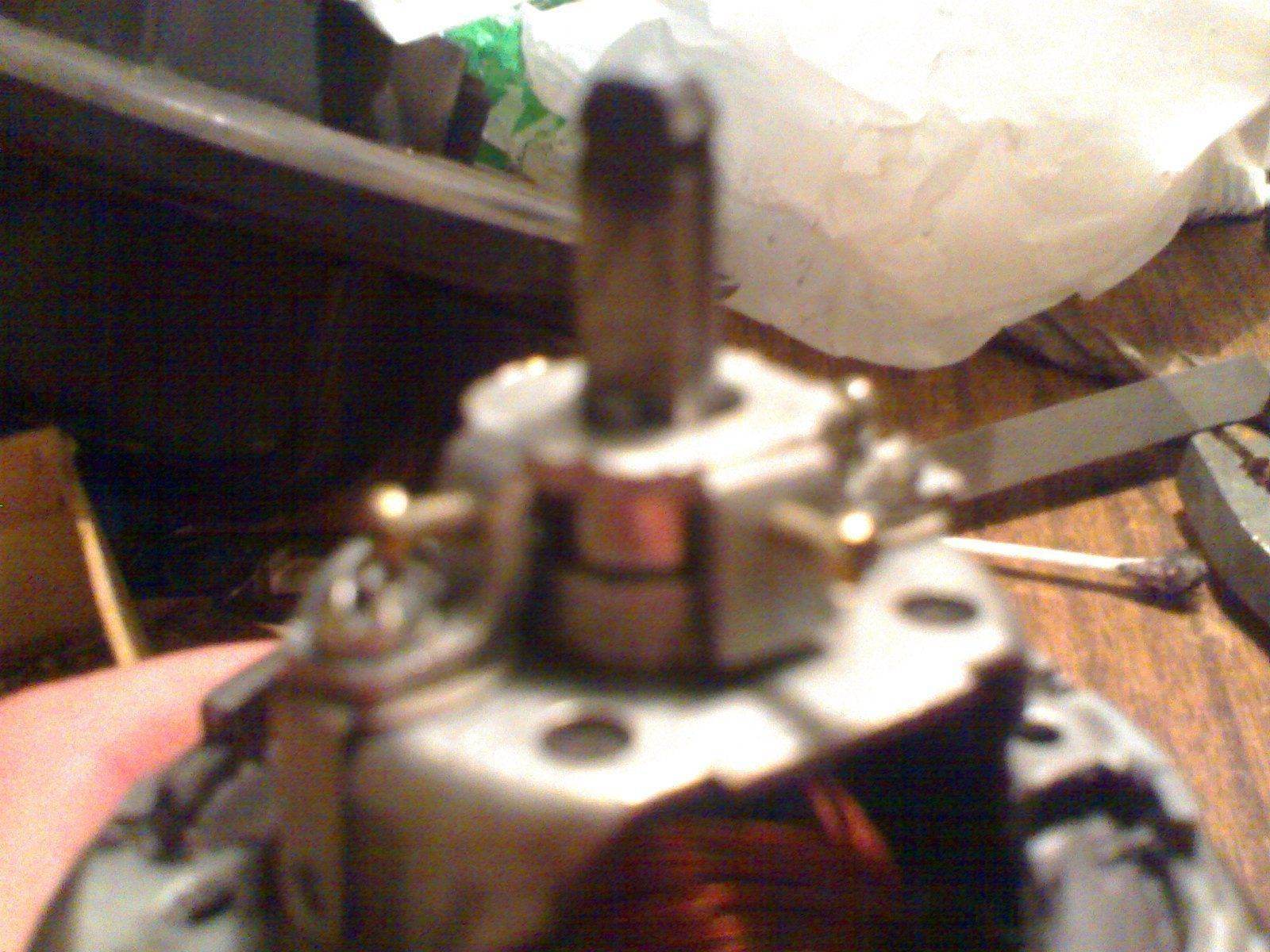

Расскажу и я свою историю с печкой ) У меня начал сначала свистеть, потом тарахтеть, пом уже на максимальной скорости начинал гореть), где то вычитал что мотор с крыльчаткой подходит от 10 тазика, купил его, потратил 1250р. поменял полярность питания, впринципе подошёл, подпилил крепление, просверлил дырки, и уже хотел радоваться, но включив уже поставленный моторчик оказалось что дует он на максимальной скорости в 2 раза хуже чем родной, да при том ещё и жужит (видимо из за того что мотор крутит не в ту сторону в какую должен ), а дует слабо из за того что лопасти крыльчатки направлены в обратную сторону, это всё равно что винт у самолёта поставить задом на перёд )), меня это конечно же не устроило, поэтому решил реанимировать родной ) разобрав родной моторчик выяснилось что разбита верхняя втулка под крыльчаткой, решил со втулкой не возиться, а просто поверх неё поставит подшипник с креплением собственного изготовления ), на следующий день поехал на рынок, там подобрал подшипник внутренним диаметром 8, внешний 16, и высотой 5мм, из металлической пластины толщиной 2 мм, электо лобзиком вырезал крепление, согнул как надо, чтобы с 4-х сторон можно было зафиксировать, отцентровать болтами М3, предварительно нарезав метчиком резьбу и закрепить это крепление на корпусе мотора) в итоге крыльчатка стала крепится на 7 мм выше, для надёжного крепления крыльчатки на валу, пришлось в торце вала просверлить отверстие и метчиком нарезать резьбу. При установке всей конструкции из за того что крыльчатка на валу стала крепиться выше положенного пришлось в пластиковом корпусе-креплении в каёмку подложить провод, чтобы компенсировать те 7 мм.., в общем уже 2 неделю езжу и радуюсь)), цена вопроса - 60 рублей на подшипник )), зря только деньги выбросил на десяточный моторчик )) :roll:
Имеются фотки, правда в очень плохом качестве, сори ))
Комментарий к файлу: Крепление подшипника
15112010336.jpg [ 322.25 КБ | Просмотров: 15511 ]
17112010337.jpg [ 426.19 КБ | Просмотров: 15510 ]
Комментарий к файлу: Разбитая втулка, если видно )
15112010335.jpg [ 293.59 КБ | Просмотров: 15511 ]
