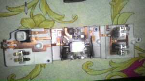

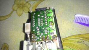

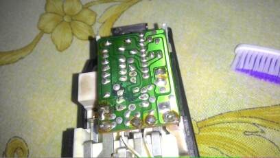

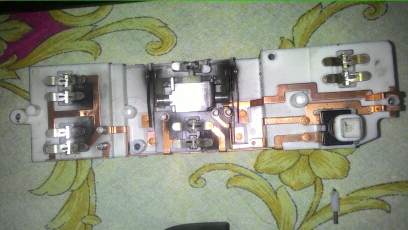

Машина 2 дня стояла. Не захотела с пульта открываться. Открыл с ключа. При попытке открыть или закрыть цз - поначалу ваще никак. Потом только открывалась, а потом случайно обнаружил что при попытке открыть стекло задней правой двери с кнопки в водительской двери , срабатывает цз и двери в машине запираются. Прикол в том, что у меня задняя проводка на стеклоподъемник справа отключена в двери. Так как он сломан и я скинул штекер, чтобы случайно никто не открыл. Куда копать? Мне почему то это напоминает как на жигулях с плохой массой сзади своей жизнью жили поворотники тормоза и габариты, попеременно моргая.

кажется нашел причину. Блок стеклоподъемников и цз. По крайней мере после глобальной чистки заработало нормально. Было большое количество черной пыли,контакты все закопченные, кислые контакты, налет на плате как грибок.
