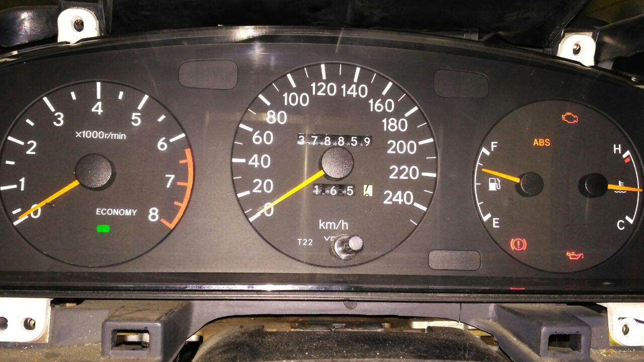

Лампа с батареей перестала светиться только что, всегда горела. После того, как завожу, остаётся только лампа Абс и зелёная лампочка экономии.
photo_2017-11-14_20-08-34.jpg [ 124.91 КБ | Просмотров: 16196 ]

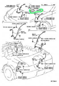

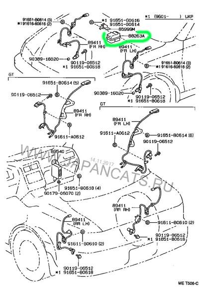

Rastishishka писал(а):
Как оно выглядит? Посмотрел - ничего в глаза не бросилось
22.jpg [ 290 КБ | Просмотров: 16188 ]
33.jpg [ 218.85 КБ | Просмотров: 16188 ]
11.JPG [ 155.06 КБ | Просмотров: 16187 ]
