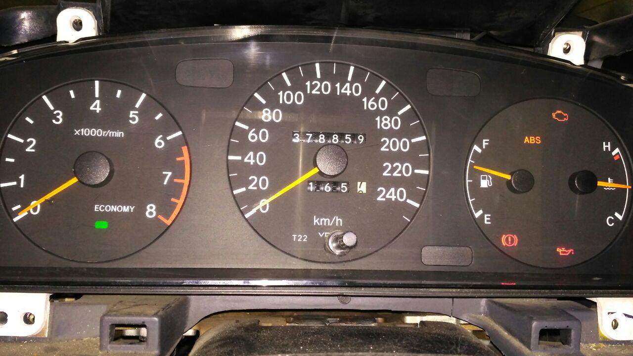

Лампа с батареей перестала светиться только что, всегда горела. После того, как завожу, остаётся только лампа Абс и зелёная лампочка экономии.
photo_2017-11-14_20-08-34.jpg [ 124.91 КБ | Просмотров: 16771 ]

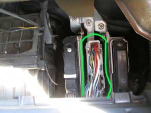

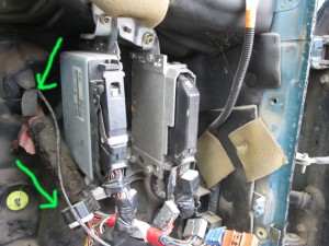

После входа в кузов :D , под парпризом, возле пассажира переднего, там где стоят блок управления двигателем и АБС.

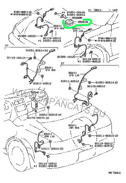

А реле между АКБ и крылом проверял,вместе с проводкой?

Вот это реле ещё сам не видел :oops: , но думаю,что можно и поискать :) .
Вообще-то на сам блок АБС не грешу,ибо сделан он как и ЭБУ из высококачественных комплектующих :co_ol: . Скорее всего :du_ma_et: -проблема в проводке, :du_ma_et: да может и это самое реле закисло, зависло, и т.д :du_ma_et: ...

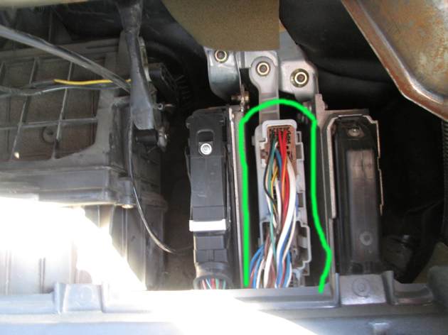

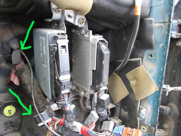

Rastishishka писал(а):
Как оно выглядит? Посмотрел - ничего в глаза не бросилось
22.jpg [ 290 КБ | Просмотров: 16763 ]
33.jpg [ 218.85 КБ | Просмотров: 16763 ]
