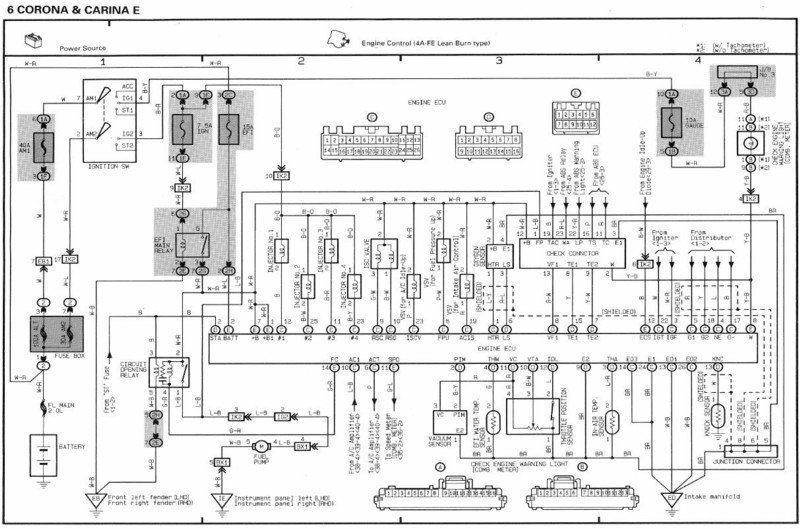

Veter M писал(а):
Есть предположение что причина все та ки в проводке от датчика до мозгов. ХОчу подсоединить датчик обедненки в обход проводки авто (для проверки). Кто может подсказать куда какие провода пускать. и все ли провода идут на прямую (без реле и т.д.).
Прежде чем чего-либо повреждать, сними бардачёк и -кратковременно повытыкай - повтыкай разъёмы ЕСU, И всё-таки проверь именно вот так
http://www.carina-e.ru/viewtopic.php?p=292354#292354 состояние цепей питания.
Результаты по пунктам суда....
Станет многое понятно.
эл. схема EBU_.jpg [ 122.49 КБ | Просмотров: 10226 ]

Veter M писал(а):
Я сам очень удивился что напряжение прыгает, на аккуме на незаведенном авто напряжение четко стоит 12,7В. Завел - начинаю мерять - напряжение 14В и резко до 6В падает, и так с периодичностью 5-6с. скачки продолжаются..... Что может быть пока сам не понимаю...
Это означает, что вот-твоя проблема. На аккуме резко напряжение изменится не может, следовательно у тебя :
1. Где-то на клеммах контакты плывут (проверять контакты клемм акумулятора, зачищать.
2. Возможно у тебя проблема с генератором....
В любом случае напряжение должно быть стабильным в районе 12.7В на выключенной и 13.8В на включенном движке. Ну там немного плавать +- 0.1В, ну не вдвое-же. Вот у тебя лямда и не нагревается....Возможно напряжение и падает когда EBU пытается импульсами греть датчик обеднёнки....
Далее разница напряжений на аккуме(14В) и на EBU(13В) говорит о наличии окислений по + питания. По земле всё в порядке.
Так-что первым делом разбирайся со скачками....
Потом расскажу что дальше чистить.
Carina E Wagon 4A-FE LB 1996 МКПП - уже за 300 000
