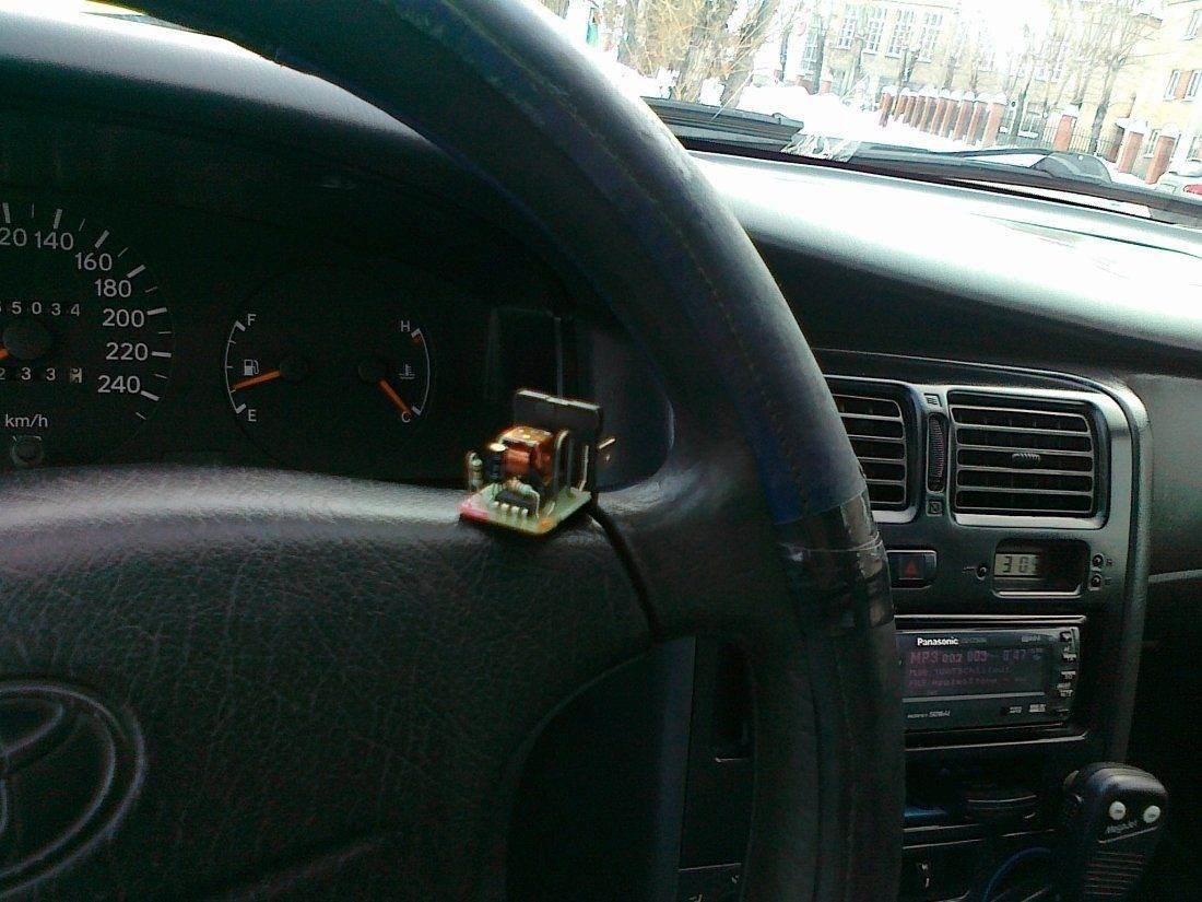

Сообщения: 1319
Откуда: 66 регион. Пышма
Saman писал(а):
разницы нет, главное, чтобы начинка на микросхеме была, а не на тразисторах собрана...
Тоже стало реле ерундить, пошевелил -заработало. Такое от ТАЗа подойдёт, на микросхеме????

СообщениеДобавлено: Пт фев 04, 2011 12:21 pm
Evgen66 писал(а):
Нормально. Кстати можешь со своим сравнить - схема один в один, только деталюшки Русские.

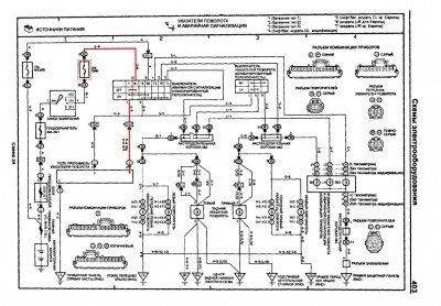

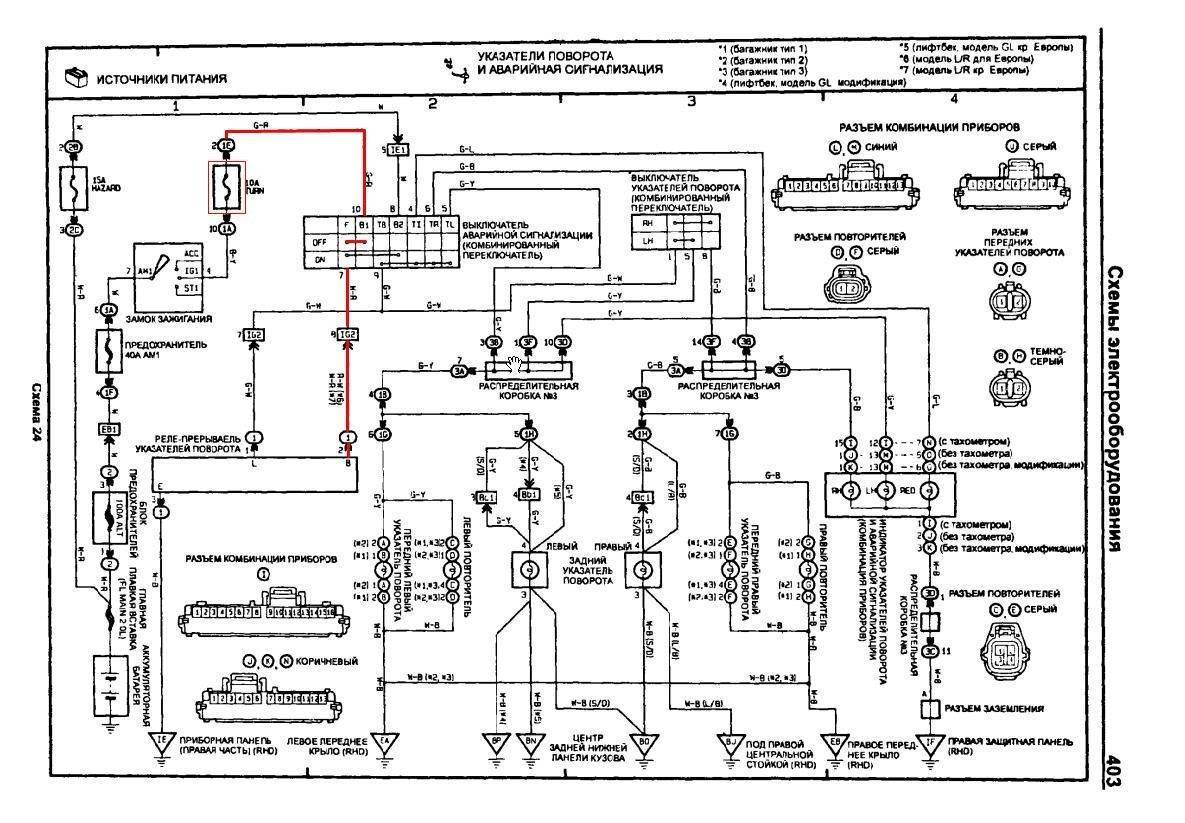

Привет всем! Ребят подскажите может кто знает,почему повороты не работают?Аварийка работает а повороты нет , предохранители все в норме
Carina E 4a-fe, JT172ATK000114308 1,6 , 107л.с.,LB., 1995г.,Механика., Универсал. Красный цвет . Первая япошечка : -) Продал - хожу пешком (.
СообщениеДобавлено: Пт мар 25, 2011 7:00 pm
проверь подрулевой переключатель.
СообщениеДобавлено: Пт мар 25, 2011 8:13 pm
Начни с предохранителя TURN
СообщениеДобавлено: Пт мар 25, 2011 8:19 pm
Сообщения: 3162
Откуда: г.Ижевск
Репутация: 291 [ ? ]
Двигатель: 3S-GTE 4WD
sandroid31
при последнем выезде случилось такое. Еду поворотник включаю он мне пару раз мырг и все, аварийка тоже не алё. В итоге предохранитель под капотом сгорел. После замены аварийка заработала, а поворотники нет. Снял подрулевой переключатель, разобрал (сделал пару фото) но там ломаться нечему, разве что контакт пропадет. После чистки еще не проверял. Подрулевик дома, а машина в гараже.
СЯО CDC
СообщениеДобавлено: Пт мар 25, 2011 8:22 pm
если турн сдох то не будет работать... SaiD - ты голова!

Mouflon
а аварийка в случае кончины предохранителя TURN, будет работать?
СЯО CDC
СообщениеДобавлено: Пт мар 25, 2011 8:26 pm
old_Duglas писал(а):
Mouflon
Ага... Cудя по схеме...
