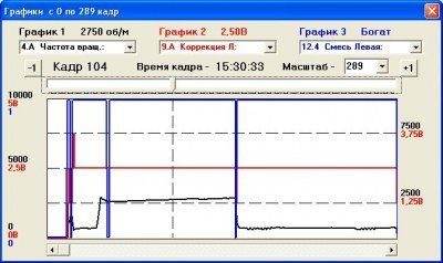

Тест повторил, но за 20-30 км уже успел загореться чек, поэтому в мозгах присутствует ошибка 21. Это критично для результатов теста?
Ну и как всегда rar=ctr. Заранее благодарен.
Да, все-таки датчик обедненного состава смеси :(
Не смотря на то, что и 9.А Коррекция Л устанавливается в 2.5 вольта, и 11.5 Т/В Коррекция временами (на ХХ) включается, переключений Бедная/Богатая практически нет. Датчик, видимо, все-таки помер. Чтобы убедиться в этом окончательно, тестируем его по алгоритму в букваре
Добавлено спустя 6 минут 27 секунд:
По поводу переобучения методика почти верна. Вот только на педаль тормоза незачем нажимать, мозги обесточены выниманием предохранителя. Ну и поездка на 20-30 км не повредит для переобучения в рабочих режимах. Специально ездить не нужно, переобучение в любом случае произойдет в процессе обычной эксплуатации.

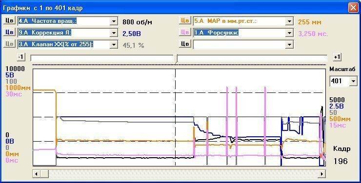

Уважаемый, Белый Гусь!!!
Буду благодарен, если посмотришь мои записи. Что плохого или хорошего скажешь? :)
Да кажись все хорошо. Почти :)
Немного смущает открытие клапана ХХ в 40% на прогретом двигателе (обычно 30-35), что может свидетельствовать о некоторой забитости байпассного канала. При наличии возможности можно было бы помыть БДЗ и КХХ со снятием, это только в плюс :)
Про работу на оборотах сказать нечего. Потому что нет данных.

Вот только меня лямбда смущает. :( Она после запуска показывает 0.5 В, потом 2.5, а потом 2.64. И в этом положении и остается... Причем, если погазовать, то значение не изменяется. Может она умерла???
СообщениеДобавлено: Вт мар 17, 2009 5:23 pm
Олег писал(а):
Вот только меня лямбда смущает. Она после запуска показывает 0.5 В, потом 2.5, а потом 2.64. И в этом положении и остается... Причем, если погазовать, то значение не изменяется. Может она умерла???
Все нормально с лямбдой, для успокоения души проверь по алгоритму из букваря.

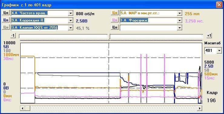

8) УРААААА у меня все получилось...
БОЛЬШОЕ спасибо за подсказки Михаилу Ивановичу и Бесо !!!
Подскажите пожалуйста:
1. Как, имея обороты и время открытия форунок расчитать, сколько бензина через нее вылилось. Сколько у наших форсунок расход в секунду?
2. Почему у меня детонации никогда нет?
3. Почему у меня при включении, какой либо передачи, не сбрасывается параметр нейтрально, это важно вообще?
4. Режим эконом почему то не переключался во время теста, так должно быть?
5. Можно ли из графиков определить нормальный у меня CO в выхлопе, или ехать на станцию нужно и настраивать резистором?
Комментарий к файлу: новые данные с новым датчиком детониции, с новым кислородным и новым эбу.
111.RAR [2.38 КБ]
В принципе, расход можно посчитать по формуле
Q= k * Ob * Tf, где Ob - обороты, Tf - время открытия форсунок, k - некий коэффициент. Коэффициент этот можно грубо прикинуть исходя из обычного расхода на прогретом ХХ в половину объема двигателя в час, т.е. для 4А это будет 0.8 л/час, и измерив обороты и время впрыска опять же на ХХ. Если нужно точно, то расход нужно специально тарировать, это отдельная песня и в программу эту внедряться точно не будет, для этого есть маршрутные компьютеры.
И у меня ее никогда нет :) Вот смотри. Есть у тебя признак 12.0 Стартер, показывает когда стартер включен. А в твоих данных он при заводке не появился. Почему? Да потому, что машина завелась с полпинка и ЭБУ отразить этот момент в протоколе не успел, протокол то медленный, 1 кадр в 1.3 сек. Также и с детонацией. Даже если она и случится, ЭБУ тут же откорректирует УОЗ для ухода от детонации, а в протокол этот факт также может не успеть попасть. А вот если флаг детонации будет подниматься часто и подолгу, тут беда, двигатель надо лечить :)
Это важно. Для АКПП. :)
Это не эконом. В последних версиях программы этот флаг называется уже Доп.обогащение. Есть подозрение, что флаг этот поднимается при кикдауне, резком нажатии на педаль газа, когда ЭБУ вбрасывает дополнительное топливо для ускорения.
Из графиков нет. Про резистор не знаю, у меня его нет. А у тебя есть?
Добавлено спустя 12 минут 42 секунды:
Li2n писал(а):
из за чего у меня КХХ так сильно открыт ? Требуется его настройка?
Скорее, требуется его помывка со снятием :)
Вот только есть подозрение, что свежие мозги переобучение до конца не прошли. Потому как большеваты также обороты, давление на впуске и время впрыска на ХХ.
Сколько авто проехало с новыми мозгами?
Li2n.jpg [ 63.24 КБ | Просмотров: 11797 ]
