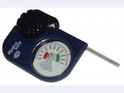

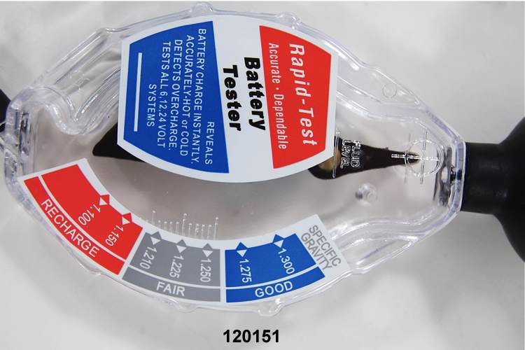

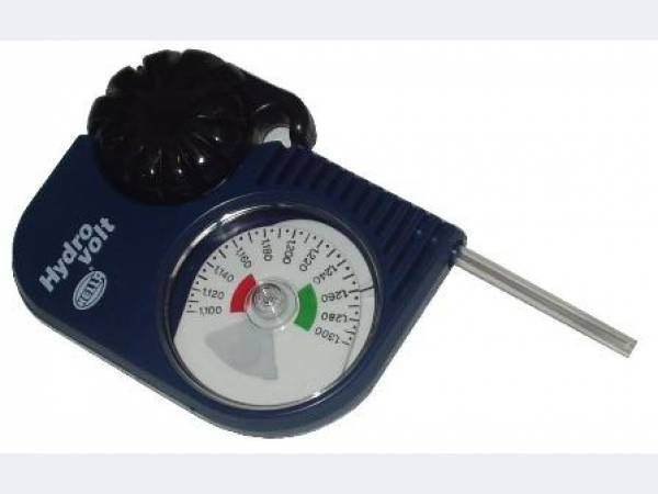

Спрошу здесь...Ареометром кто пользуется,и каким? А то у меня был большой,допотопный,колбочка разбилась...
В инете полно всяких...Какой удобнее и надёжней в эксплуатации...?

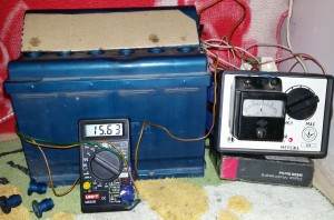

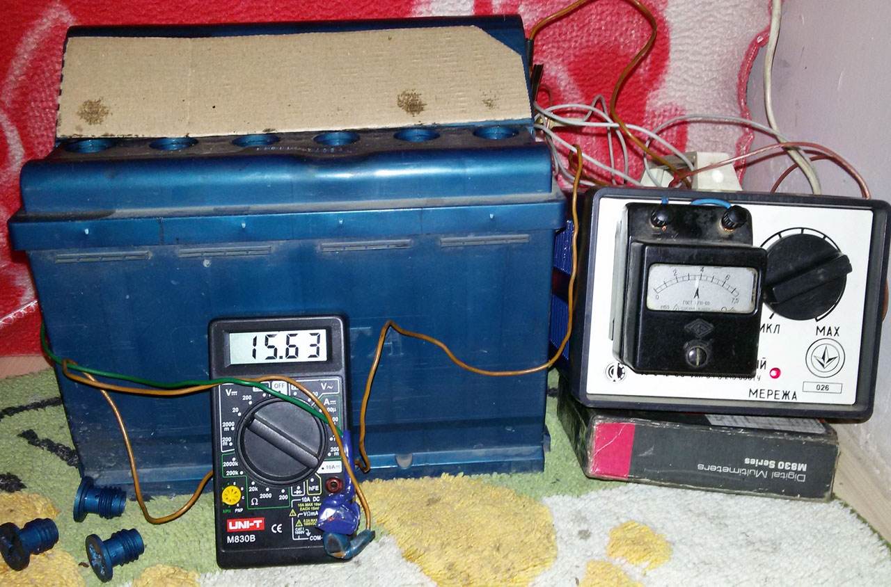

Всем Привет, не нашел подходящей темы , решил написать тут. У нас сегодня -14 утром было, 4 дня стояла, не завелась, аккумулятор замерз.
Аккум. относительно свежий- январь 2013г, обслуживаемый, 12V 74 A\H. Заряжался он всего несколько раз в своей жизни, летом доливалась вода дистилированная в разные банки. Притарабанил его домой и поставил на зарядку. Через 10 мин. зарядки на почти максимальном режиме показания были такие= 16,6 вольт , Ток=2 Ампера. Спустя 3 часа зарядки напряжение упало до=15,64 вольта , Ток поднялся до 4 Ампер. Наблюдается обильное газовыделение в первой и пятой банке (хорошо видно на фото: кусок картонки которой прикрывались отверстия аккумулятора). Зарядное устройство у меня самое наипростейшее с переключателем (не крутилка) без автоматики.
Вопрос такой: 1.правильно ли я его заряжаю, и сколько еще по времени надо его заряжать.
2. подскажите говорит ли все перечисленное выше о том что аккум был сильно разряжен? Почему не все банки одинаково кипят, разная плотность электролита-?
2016-01-02 21.27.18.jpg [ 281.22 КБ | Просмотров: 5937 ]
P.S. Не очень разбираюсь в зарядке аккумуляторов, толком никогда этого не делал, подскажите что-да как...
Toyota Carina-E 1997 2СT Liftback CT109L англичанка.
 Заголовок сообщения: Re: Выбор зарядного устройства
СообщениеДобавлено: Вс янв 03, 2016 1:25 am
Сначала АКБ нужно отогреть, потом долго заряжать небольшим током примерно 1-2 А (что бы не было бурного кипения).
Заряжать нужно до напряжения на АКБ 15,8-16,0 V
