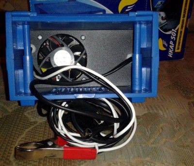

С Нового года не ездил. На днях решил проверить как заводится. Немного нехотя, но завелась. АКБ Bosch Silver S5 Решил отнести АКБ домой и зарядить для профилактики. Пользуюсь таким зарядным устройством. Зарядно-предпусковое устройство «Икар 501» Доволен. Недорогой прибор. Заряжает хорошо. После заряда впадает в режим подзарядки на 1 А. И так его можно держать длительное время...

Подобный девайс и у меня. Только производитель иной. Орион PW325
