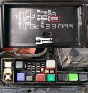

Да ну, у всех есть, а у тебя нет :shock: , в основном блоке предов искал?, большой, квадратный
Безымянный.jpg [ 141.68 КБ | Просмотров: 16499 ]

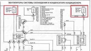

Судя по схеме, они там все для вентилятора, только наверное кондейного :du_ma_et:

скорее всего как у 21Х кузова, тогда вот ее схема:
Безымянный2.jpg [ 139.38 КБ | Просмотров: 16483 ]
не все вошло в кадр :?

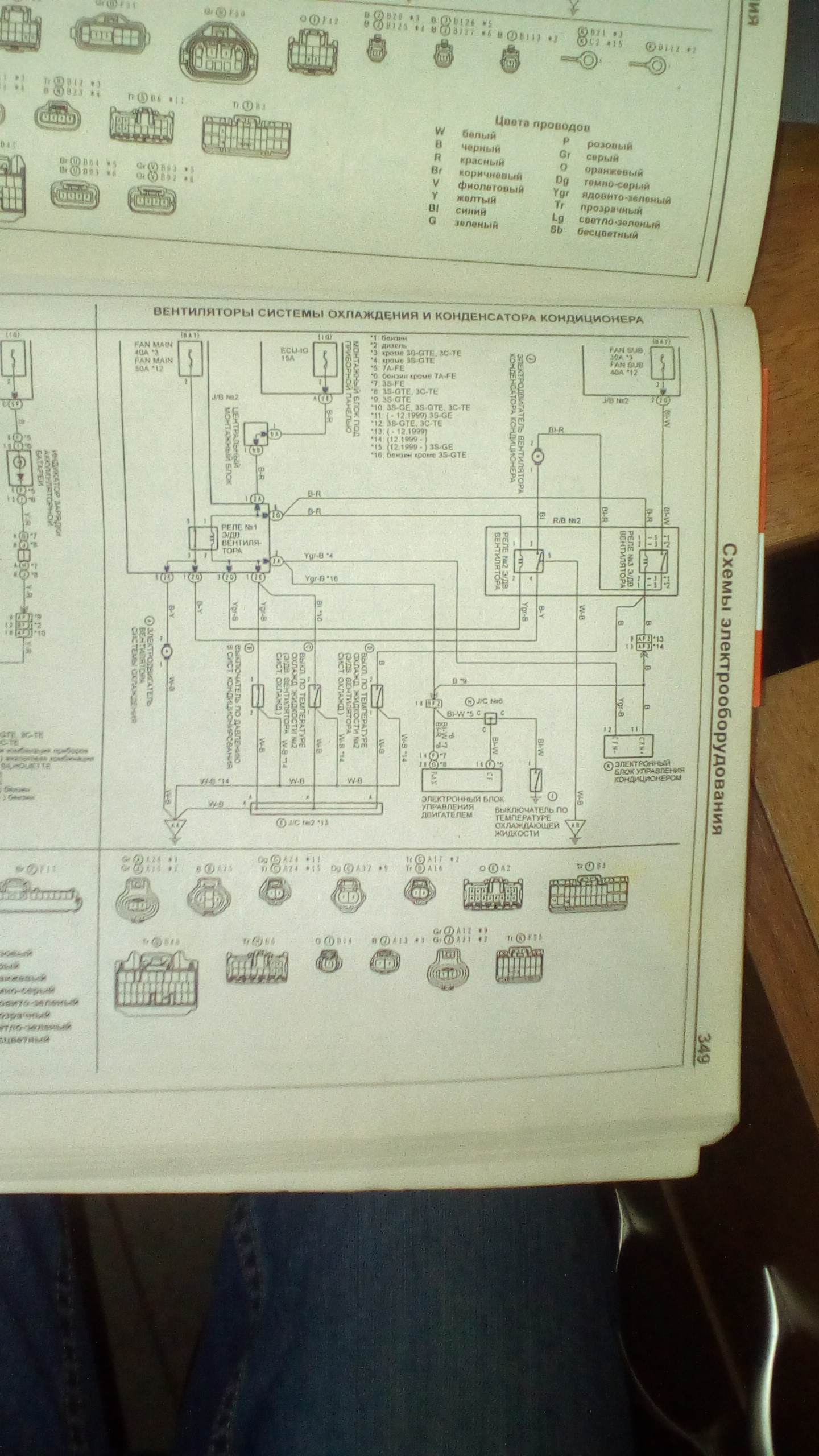

Вот схема
IMG_20170616_150024.jpg [ 848.09 КБ | Просмотров: 16483 ]

Fan NO1 это реле, оно рабочее.

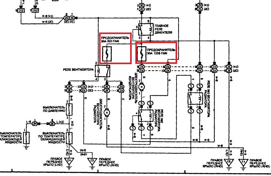

Если верить схеме, которую я первой выкладывал, то вот эти 2
надо проверить, они их почему то недоподписали :ne_vi_del:
50d5632c7348.jpg [ 228.78 КБ | Просмотров: 16468 ]

Вы в курсе что ваших схемах есть ошибка? подсказка-КЗ :) И схема по кондею и вентилятору 195 рестайла отличается от 21х в зависимости от г.в.
21х отличается от
На самом деле есть несколько схем на рестайловую калдину, всё зависит от мощности установленного вентилятора, их два типа и подключка естественно разная.
Начать с этих предов надо, потом дальше копать.
