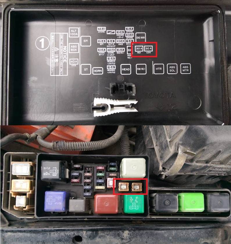

Я сейчас сфотографирую блок предохранителей и крышку и выложу, если есть немного свободного времени, то вместе можем поискать.. :D

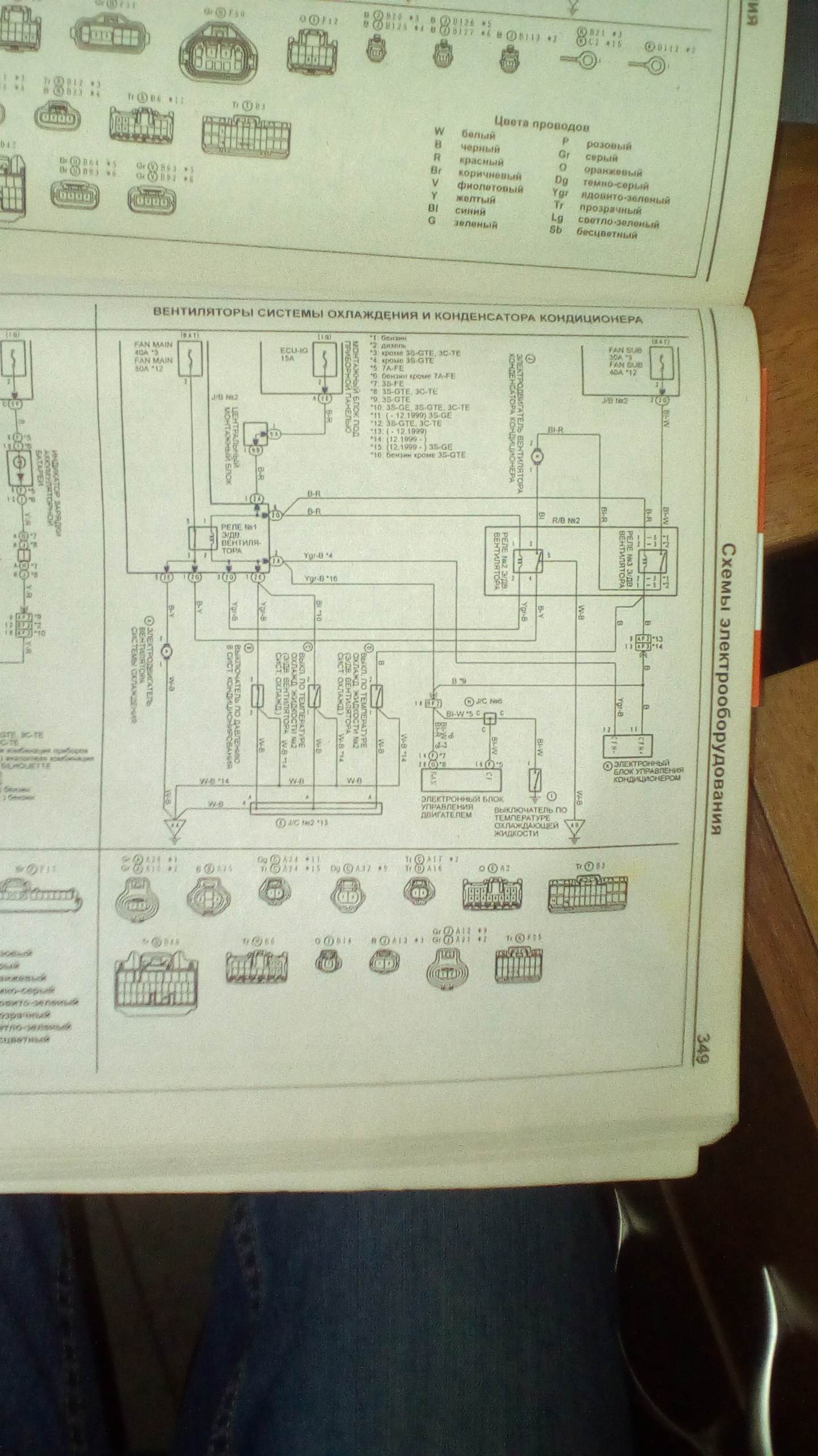

скорее всего как у 21Х кузова, тогда вот ее схема:
Безымянный2.jpg [ 139.38 КБ | Просмотров: 16513 ]
не все вошло в кадр :?

Вот схема
IMG_20170616_150024.jpg [ 848.09 КБ | Просмотров: 16513 ]

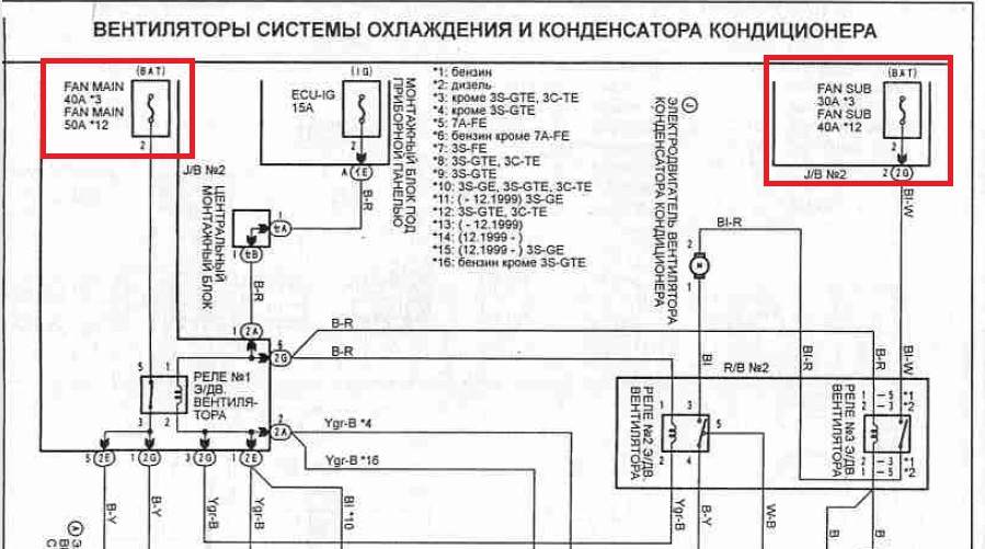

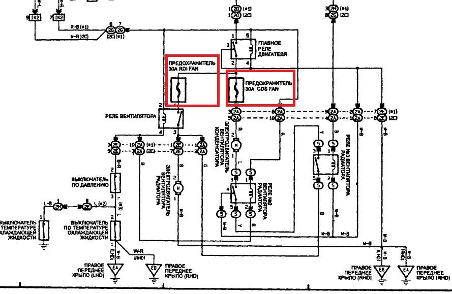

toyota_love
Если верить схеме, которую я первой выкладывал, то вот эти 2
надо проверить, они их почему то недоподписали :ne_vi_del:
