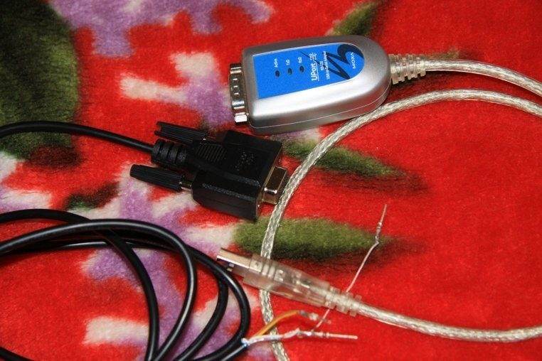

Всем привет. Наконец-то дошли руки до шнурочка, сваял...
Ноута нет, поэтому таскал в гараж домашний комп. Но помех, по-моему выше крыши ....
В общем выкладываю логи, с просьбой подсказать что сильно не так, а что около дела.

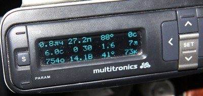

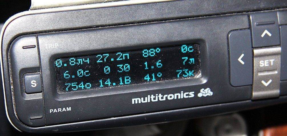

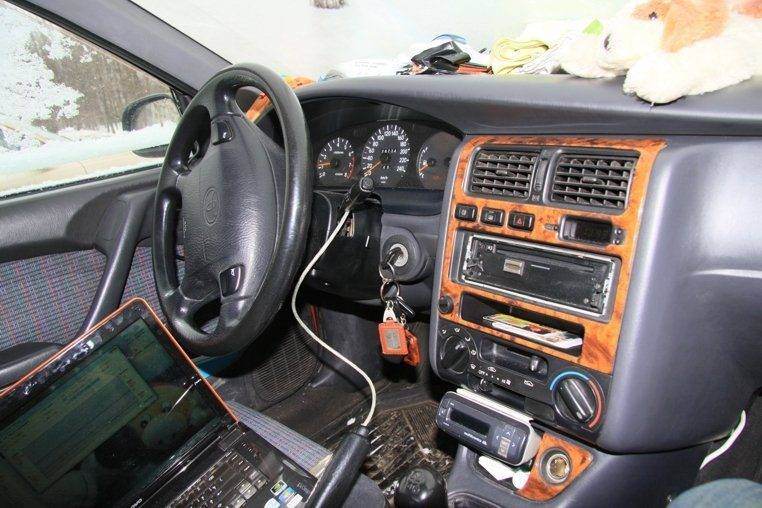

Всем привет.
И я созрел на диагностику.
С момента покупки авто была ошибка 21 (вернее когда лампочку ЧЕК установил на место :D ).
Кратко о машине:
1. Форсунки, КХХ и БДЗ не мыты ни разу.
2. Катализатор удален.
3. По БК расход на ХХ = 0,7-0,8л/ч.
4. По трассе легко добиться расхода 5,2-5,8л.
5. Обороты ХХ стабильны.
А вот в городе (особенно зимой) БК уверенно показывает расход 9-11литров!
Подвернулся адаптер КОМ-ЮСБ на работе, и спаял шнурок :?
Программой считывал версии 8000 Stab.
Так и не смог подключиться к ECU на прямую для удобства расположения кабеля в салоне. Два раза снимал бардачок и ... решил летом подпаяться к нужным клеммам :P .

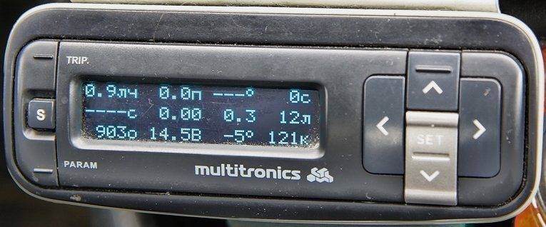

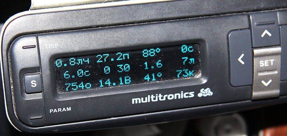

Но вылезла одна особенность:
- при подключении диагностики - бортовой компьютер отказывается данные выводить на дисплей :cry: .
Таки считал данные. По результам графиков - вечером разъединил фишку датчика от косы на кожухе вентилятора и прозвонил два черных провода. Что характерно - цепь подогрева в разъеме выполнена из клемм белого металла; а сигнальная линия - из желтого. Как и предпологал - ОБРЫВ цепи подогрева.
Вот расход по БК без датчика (вечер Москвы, дороги не загружены).
Комментарий к файлу: показания по БК без датчика
процедура записи .jpg [ 363.17 КБ | Просмотров: 6393 ]
Комментарий к файлу: данные не показывает БК
отсутствие данных2 .jpg [ 263.97 КБ | Просмотров: 6391 ]
Комментарий к файлу: снова нет данных из протокола
отсутствие данных1 .jpg [ 229.64 КБ | Просмотров: 6389 ]

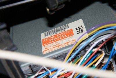

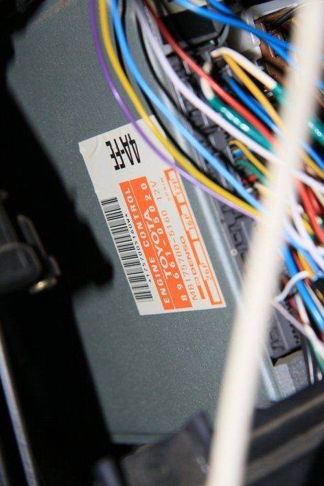

Комментарий к файлу: контроллер

Комментарий к файлу: кабель и адаптер
кабель и переходник .jpg [ 348.05 КБ | Просмотров: 6391 ]
