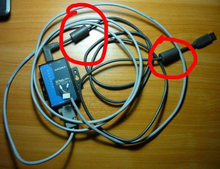

Помехи почему то лезут в кабель ... :P
чтоб было меньше помех возьми шнурочек с феритовыми кольцами ("шланг" к сканеру), у меня по крайней мерее вообще не словил, учитывая, что кабель 8мижыльный (витая пара) был аж 3 метра). Предположу что помехи могли гасится в преобразователе...незря он 2к стоит.
Белый Гусь
Будьте добры, прогляди мои осциллограммы (на предыдущей страничке). Хочу услышать Ваше мнение.
Опс, тоже адаптер фирмы MOXA.
ага, буду экспериментировать.

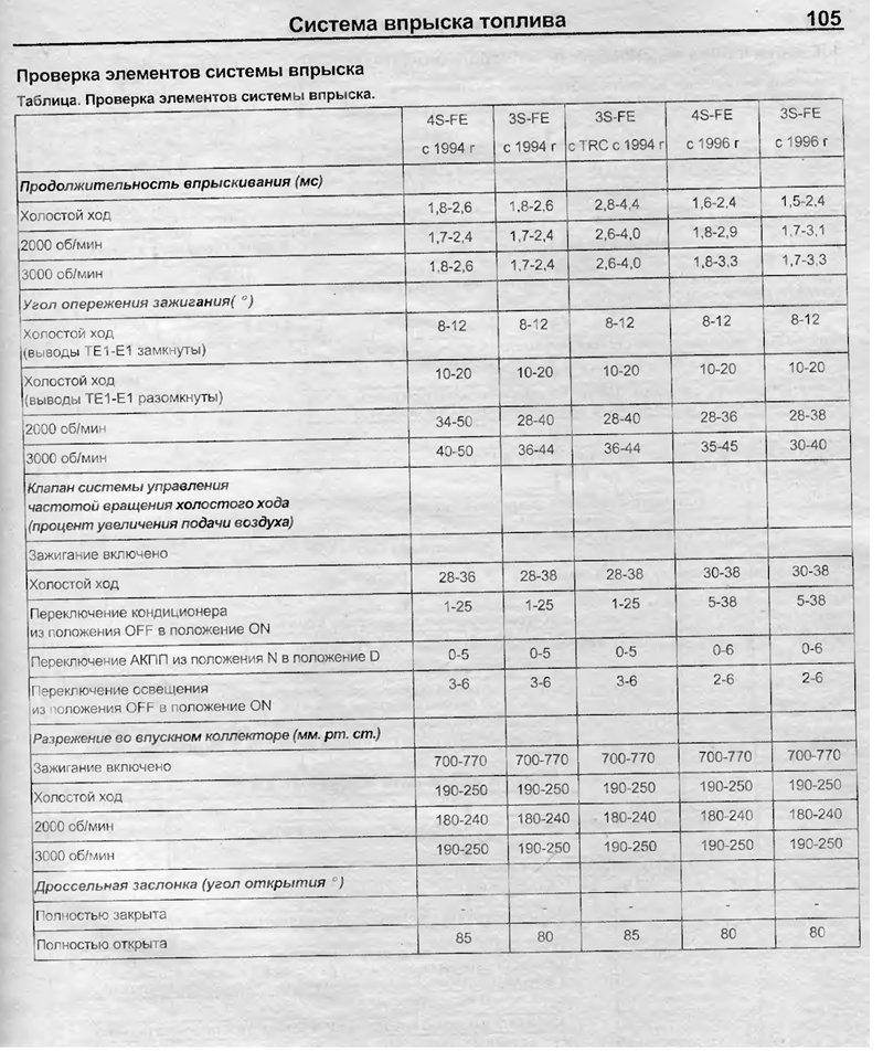

gerzolik писал(а):
balt44,сразу бросается в глаза,что косяк в TPS-нет сигнала VTA,либо он издох,либо провод отвалился.Далее,пальчики не гремят?УОЗ просто ацкий на оборотах.
Спасибо, что посмотрели. TPS - это ДПДЗ ? Как его можно проверить? И если бы отвалился провод, то загорелся чек? Насчет УОЗ: нашел в мануале камри/виста некоторые табличные данные, машина у меня 1995 г. и УОЗ попадает в границы...
Это же Vista и поди еще с механическим автоматом :)
СообщениеДобавлено: Чт апр 14, 2011 5:53 pm
Зарегистрирован: Вс апр 10, 2011 7:05 pm
GASCHE писал(а):
Да, коробка A140L, и сегодня посмотрел по мануалу - нет на моем ДПЗД контакта VTA...
