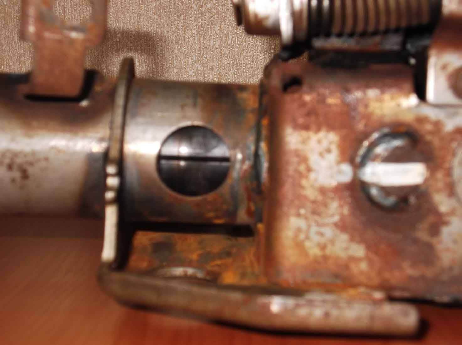

Решил я поменять рулевую колонку англицкую-неразборную (гремит -сил нет). Благодаря Sanchis85 ко мне попала нормальная б/у колонка, но с одним "но" - снят полностью блок замка зажигания. Подскажите, есть ли какая-нибудь хитрость по трансплонтации "Замка зажигания" с моей колонки на "новую", особенно непонятна ситуация с 2-мя прорезями (шпоночный паз, шлиц- на фото). Какие могут быть заморочки?
1.jpg [ 93.57 КБ | Просмотров: 18566 ]
2.jpg [ 90.24 КБ | Просмотров: 18566 ]

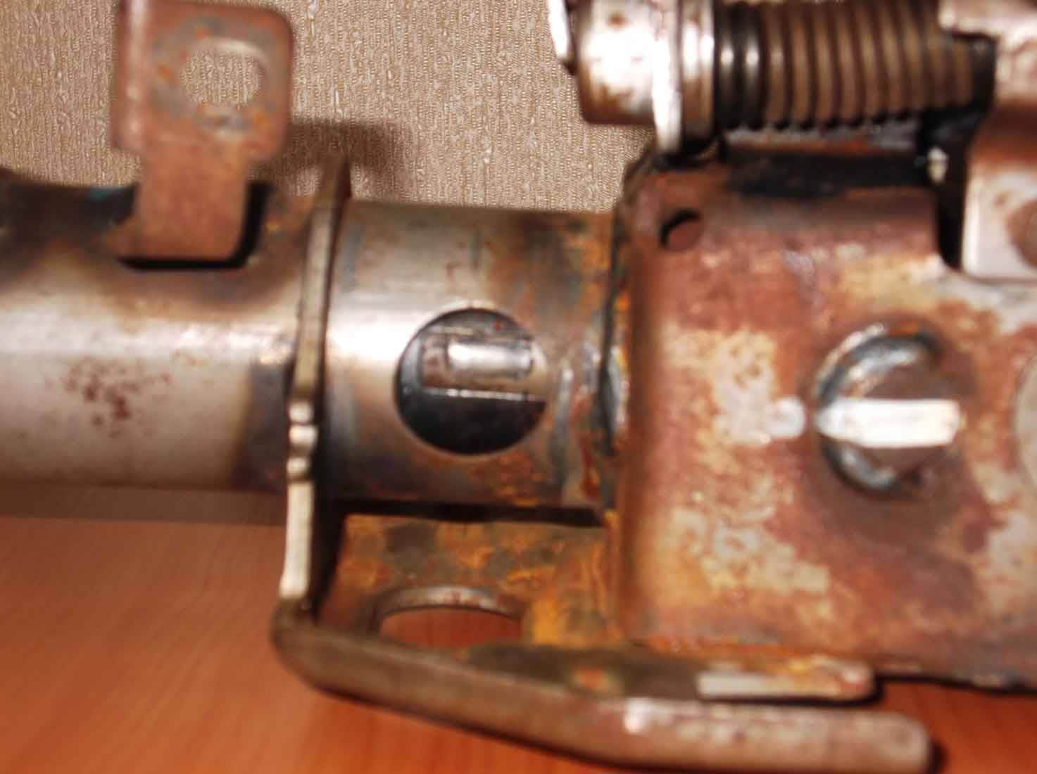

моя проблема. встал на дороге(300км от дома) отобедал. ключ в замок... и не поворачивается ключик. Все передергал, руль заблокирован. Благо близко сервис, сняли замок при помощи зубила и молотка. далее открутили пластмасску контактов, отверткой крутанули завели и до дома. Дома разобрал замок, личинка отдельно, после постукивания молотком то крутится, то нет. Если не крутится, то только до АСС. После постукивания крутится нормально, но заедает когда захочет.
Решил проблему так. Есть на замке пластинка прямоугольная с кругляшом, кругляш держит пружину со стопором, на блок руля, снаружи выглядит как пятимиллиметровая круглая резиночка, подковырнул прямоуголочку, вынул пружинку со стопором, чуть повернул замок ключиком до видимой дырочки, вставил стопор, он провалился, т.е. руль остался в разблокированном состоянии сверху пружину, только чтоб не потерялась,зафиксировал, Теперь ключ работает от АСС до Старта без проблем. Только в выключенном положении горят часики. Ключ кстати стал выниматься в любом положениии.
Может кому поможет , удачи

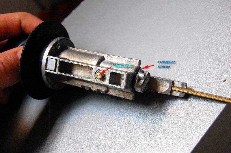

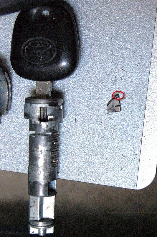

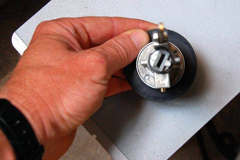

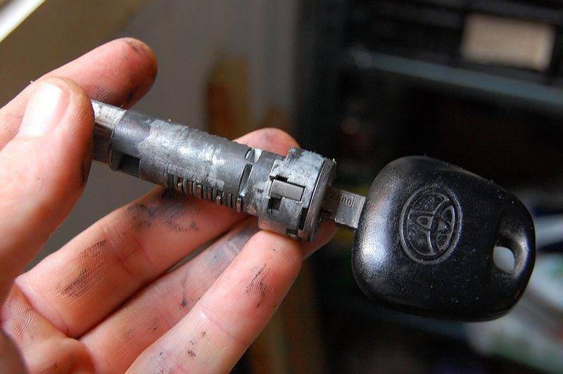

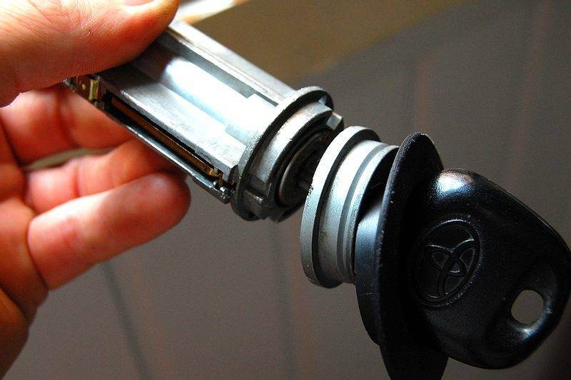

Сегодня отремонтировал замок зажигания, лечил закусывание ключа. Небольшой фотоотчет с описанием, как делать не нужно, чтобы эта простая работа не заняла вместо 20 минут 1,5 часа. Итак, добираемся до замка зажигания, открутив 2 самореза снизу по углам пластиковой накладки под рулем. Чтобы ничего не поломать, откидываем фишку иммобилайзера. Поворачиваем ключ в положение АСС, утапливаем фиксатор и вместе с ключом достаем личинку в корпусе.
Комментарий к файлу: Личинка в корпусе.
DSC_1637.JPG [ 312.16 КБ | Просмотров: 18337 ]
Далее снимаем стопорное кольцо и немного высверливаем две заклепки, на которых держится передняя крышка замка. Я высверливал не до конца, небольшие сопли оставил, чтоб потом их же расклепать.
DSC_1639.JPG [ 325.51 КБ | Просмотров: 18337 ]
Вытаскиваем личинку,и вот она в руках.
DSC_1640.JPG [ 275.45 КБ | Просмотров: 18337 ]
И вот она, причина заклинивания ключа - сухарик, очень похожий на победитовый резец.
DSC_1641.JPG [ 275.44 КБ | Просмотров: 18337 ]
DSC_1643.JPG [ 381.36 КБ | Просмотров: 18337 ]

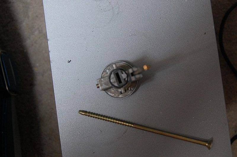

Далее, что делать не нужно. Я решил, что замку, а еще больше мне отсутствие этого сухарика пойдет только на пользу. Отложил сухарик в сторону, собрал, заклепал все затупленным дюбелем.
DSC_1644.JPG [ 269.6 КБ | Просмотров: 18337 ]
Далее бегом побежал к машине, сборка в обратной последовательности. Перевожу ключ из положения АСС (именно в нем нужно устанавливать замок на место) в положение LOCK, и все - ключ вставляется и вытаскивается как по маслу, а поворачиваться не хочет. Далее наступает работа поинтересней - шуруповертом высверливать фиксатор, так как вынуть личинку при положении ключа LOCK невозможно.
Фиксатор высверлил, разборка замка по новой. Далее скруглил на наждаке обведенную острую грань сухарика и собрал замок.
Зафиксировал замок в кожухе при помощи самореза, высверлив отверстие в кожухе чуть дальше отверстия для фиксатора, так чтобы саморез вошел в полость замка в районе циферки 2.
1.JPG [ 314.08 КБ | Просмотров: 18337 ]
Я с расположением самореза угадал, вошел как раз так, что подпер заднюю стенку полости очень плотно, замок даже не шевелится.
