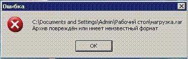

перед тем как выложить файл сделай архивацию
Безымянный.GIF [6.11 КБ]
Была Carina E GLI,3S-FE 1992,Японка,Седан,ST191L-AEMNKW.
Теперь Corona,4A-FE,Японка,Седан,AT190-4001680.
СообщениеДобавлено: Пн авг 22, 2011 10:17 pm
Зарегистрирован: Пн ноя 09, 2009 9:20 pm
Сообщения: 155
Откуда: Сыктывкар
Так зачем отдельно архивировать. И так нормально. У тебя расшерение неправильное на файле. Поменяй его на .ctr
