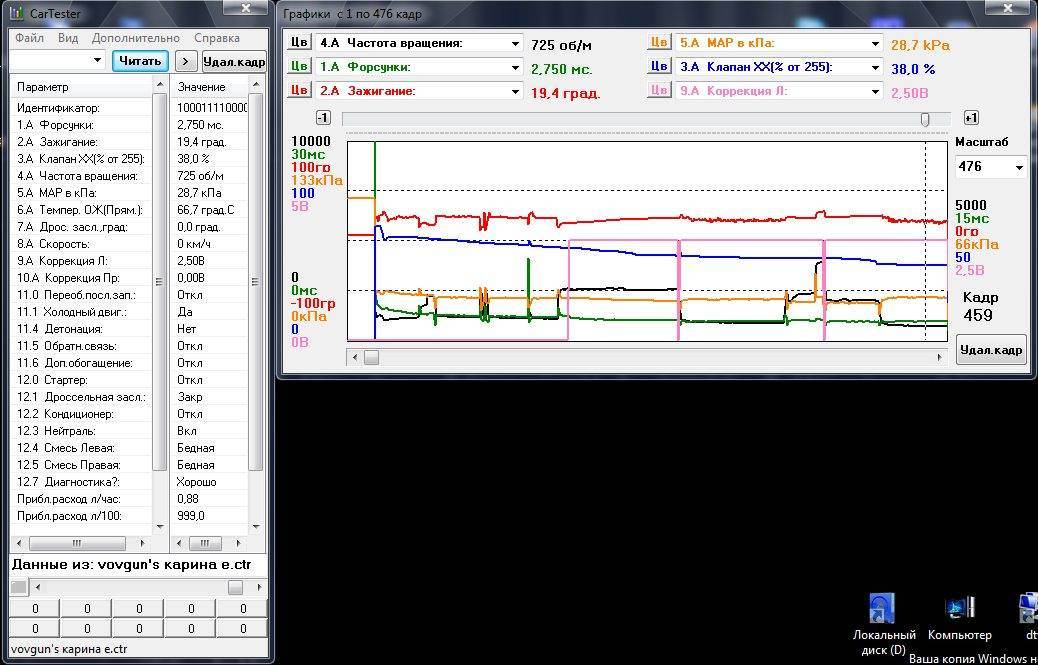

Привет ребят!
Сразу хочу выразить свою благодарность и признательность всем тем, кто трудился над созданием проги и ведением темы! Огромное вам спасибо!)
Сегодня спаял шнур. Сразу заснял свою каринку - прога читает отлично. Долго гонять не стал, поздно уже было.
Так вот вопрос у меня - какие параметры брать за эталон? Весь вечер сидел сравнивал свои показания с другими, а как все-таки должно быть в идеале? За одно выкладываю свой лог, может кто чего подскажет)
Заранее спасибо!
Это тебе вряд ли кто скажет. Ориентировочно в таблице. (Спасибо Белому Гусю, в своё время он поделился)
Ты же двигатель прогреть не успел, температура даже до 70-ти не поднялась. Ну а то что успел срисовать, вроде и ничего страшного.
Ага, спасибо ему)
Да вроде и ничего, но на идеал не тянет))
А что значит "Коррекция левая/Коррекция правая" и "Смесь левая/Смесь правая"?
Вот ответ на первую половину вопроса viewtopic.php?p=41540#p41540
Вообще советую ознакомится с этой темой для общего развития.
А Смесь Левая - показывает как работает Лямда-зонд (или другими словами датчик кислорода или датчик обедненной смеси, что у кого стоит)

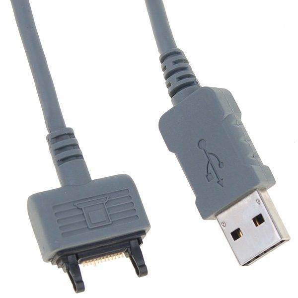

Мужики, кто-нибудь делал адаптер из провода для ericsson? Как сделать? Если не затруднит, ответьте, или ссылочку...
usb ericsson.jpg [ 47.06 КБ | Просмотров: 6878 ]
СообщениеДобавлено: Сб мар 10, 2012 7:48 pm
Никак. это просто шнурок. а нужен c микрухой организующей виртуальный COM порт
СообщениеДобавлено: Сб мар 10, 2012 8:10 pm
Сообщения: 278
Откуда: Самара
Mouflon
ага, уже расковырял. А есть где-нить рецепт приготовления адаптера?

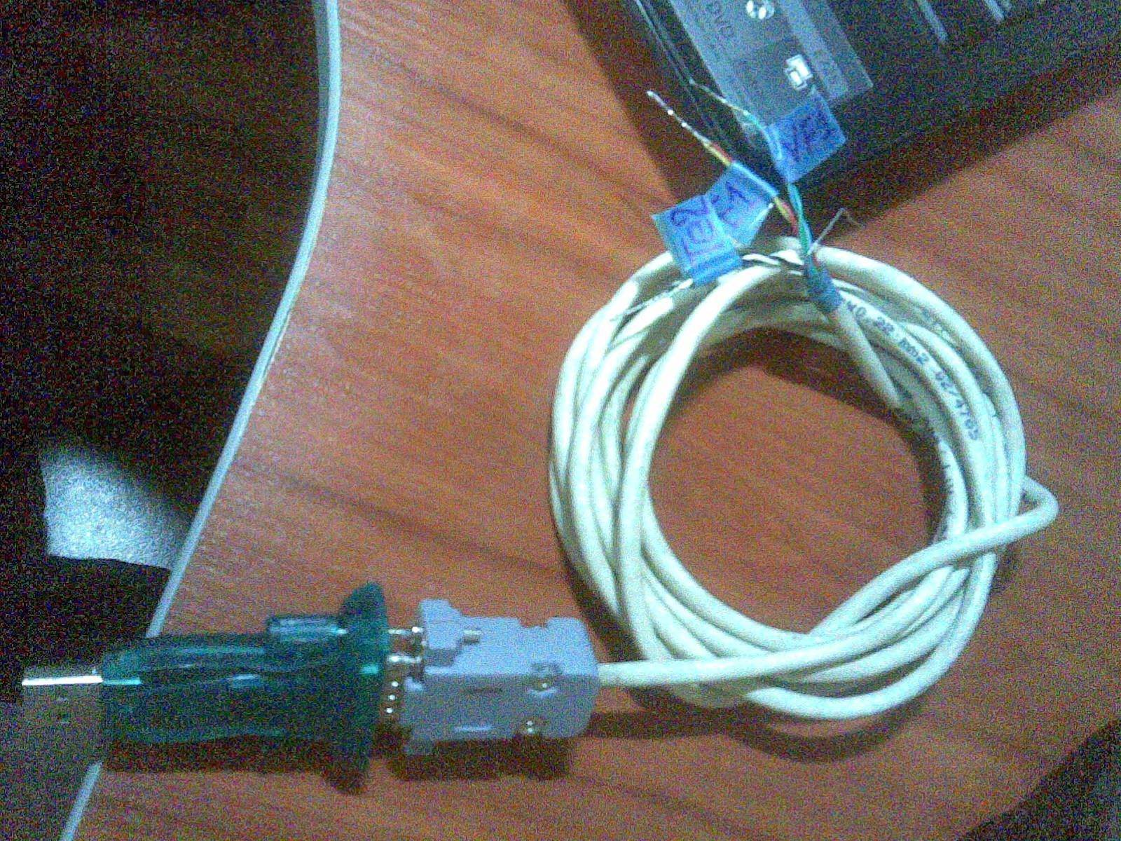

СообщениеДобавлено: Сб мар 10, 2012 11:57 pm
проще всего взять любой адаптер USB-COM на FT232RL или PL2301. кондёр поставь побольше 0.1mF что бы читалось лучше.
СообщениеДобавлено: Вс мар 11, 2012 6:18 am
Сообщения: 903
Машина: Toyota CarinaE
Двигатель: 4A-EF LB
Я такого же мнения. Лучше готовый адаптер, но работоспособность его лучше проверить сразу перед покупкой на своем ноуте, что бы не выбрасывать деньги на ветер.
А на счет конденсатора в шнурке, ИМХО это самообман. Если адаптер работает с ноутом нормально, то и конденсатор не нужен. А если есть проблемы "согласования" адаптера и ноута - то ни какой конденсатор не поможет.
СообщениеДобавлено: Вс мар 11, 2012 9:52 am
Себя обмануто можно, а вот осциллограф трудно... кондёр между лапами нужен для того что бы гасить высокочастотные помехи от системы зажигания. так как 8000я версия работает по изменению уровня сигнала то в случае если на провод будут наводиться помехи кадры будут неизбежно теряться.
Адаптер это всего лишь интерфейс организующий виртуальный COM-порт, поэтому если с ним проблемы - то понятное дело нечего ждать. однако если с адаптером всё нормально, а на вход пойдёт помеха, то адаптер и выдаст её в программу. По итогам тестирования лучше всего показала себя в качестве шнурку от диагностического разъёма до адаптера витая пара соответствующим образом распаянная.

Mouflon писал(а):
Я осциллографом сигнал с ДР не смотрел, а шнурок использую без кондера. И если адаптер работает с ноутом нормально, то программа считывает данные без каких либо помех. Можешь поискать мои логи и посмотреть.
Я согласен с тобой, что адаптер всего лишь интерфейс организующий виртуальный СОМ порт. Но однако на моей практике было что один тот же адаптер на разных ноутах вел себя по разному. На одном - читалось все опять же без ошибок, а на другом весь лог сплошная ошибка, причем на не заведенном ДВС, но с включенным зажиганием программа показывала и ОБОРОТЫ, и СКОРОСТЬ и еще какие то параметры, которые не должны были быть.
А вот с последним переходником - ни каких проблем.
