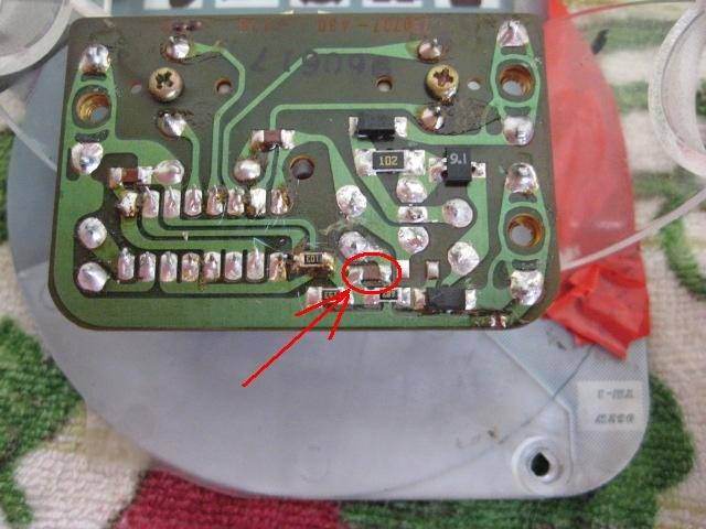

Была у меня такая хрень, так же начиналось, потом запрыгала на "постоянной основе".
Самое первое взять у когонить другую приборку и поставить, тем самым убедиться в какую сторону дальше рыть. Ну понятно, что если на другой приборке также заглючит значит лезем под капот. Если нет значит снимаем приборку и разбираем, протягиваем все болтики и пропаиваем все контакты. Но у Вас, я больше чем уверен, такая же хрень как была у меня: "кончился" кондер 22 нф. Его и надо заменить. (обведен красным)
Добавлено спустя 3 минуты 52 секунды:
Такой мелкий кондер я нигде не нашел, поэтому зашел в первый попавшийся сервисный центр по ремонту бытовой техники, мне там тутже из какого то старого телика выдернули такой же по емкости но старой конструкции и отдали за спасибо. Акуратненько впаял и вуаля!!!
