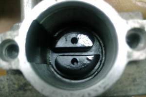

Так вот ещё что я задавал вопрос если разница в датчиках холостого хода с номером 22270-16060К от калдины с двс л.б. И 22270-15010А Карина е родной. Кстати я его поставил может, по этой причине холостой ход большой. Но сегодня уже менять не буду на родной, завтра покотаюсь и вечером сменю и переобучу посмотрю разницу.
 Заголовок сообщения: Re: Страсти по клапану ХХ
СообщениеДобавлено: Чт сен 24, 2015 7:02 am

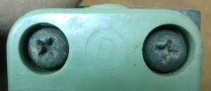

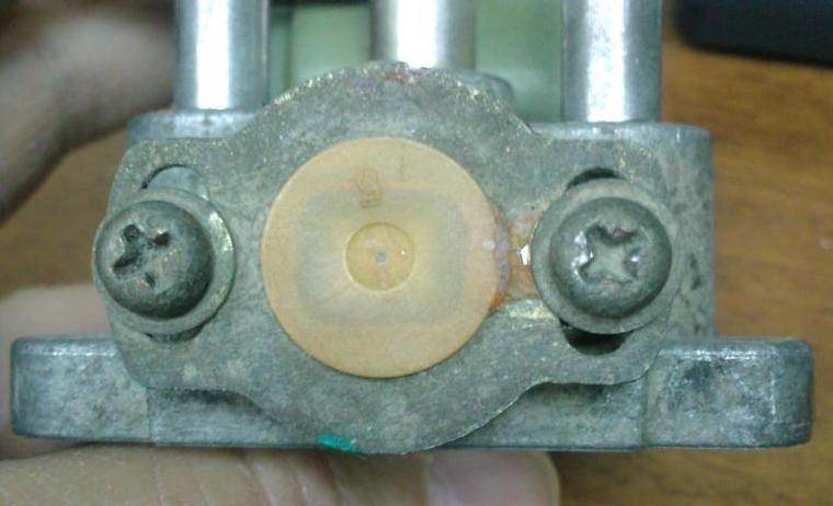

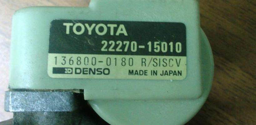

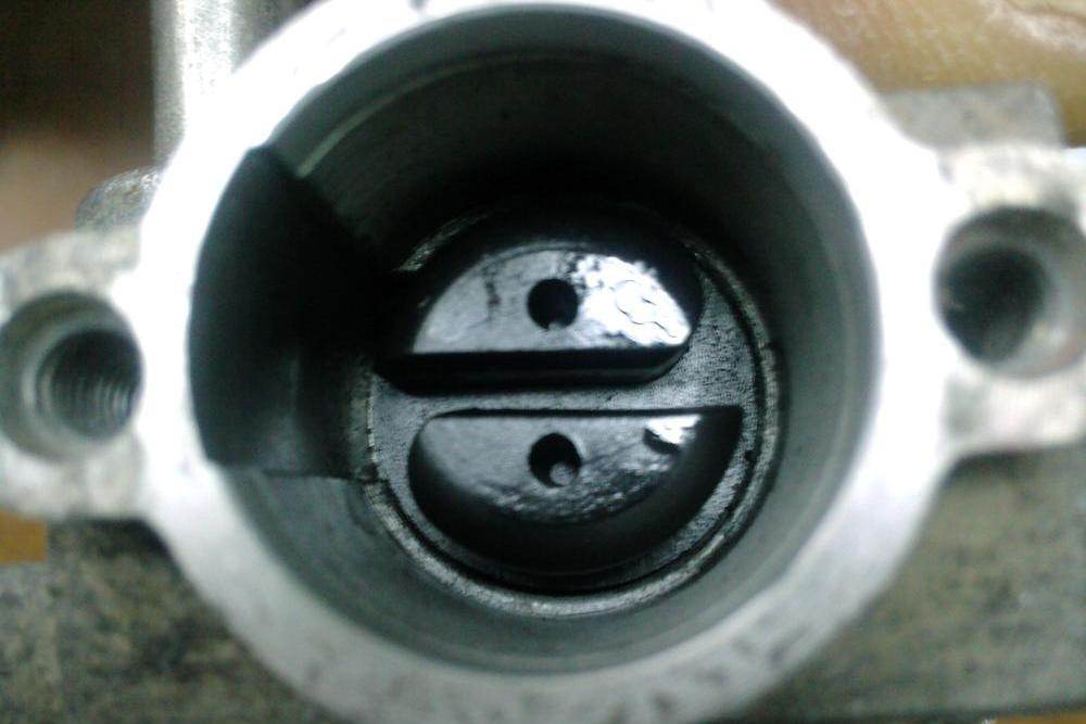

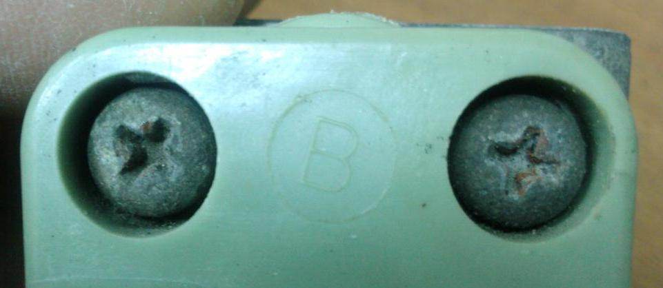

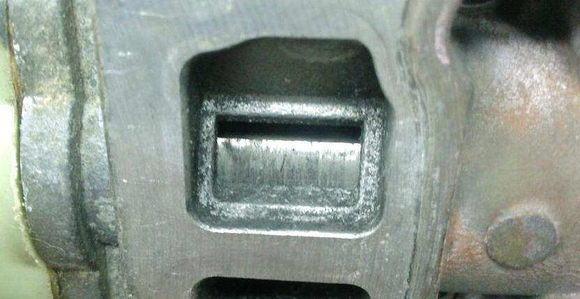

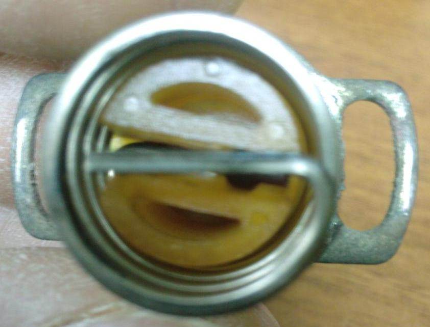

ALEX-72 писал(а):
Скорее всего ни какой, и тот и другой номер, бьется на карину е,
но для уверенности лучше прибором (тестером) проверить.
Проверить нужно на "сопротивление", одинаковое, или нет, я себе тоже поставил с другим
номером, стоял 22270-15010 буква значения не имеет, какой поставил не помню, на месте
не видно номера, но точно помню номер отличался, разницы не заметил, вот фото:
Номер.jpg [ 35.29 КБ | Просмотров: 12164 ]
Буква.jpg [ 36.15 КБ | Просмотров: 12164 ]
Зазор.jpg [ 45.68 КБ | Просмотров: 12164 ]
Регулировка пружины.jpg [ 38.97 КБ | Просмотров: 12162 ]
Пружина.jpg [ 46.27 КБ | Просмотров: 12162 ]
Седло пружины.jpg [ 56.08 КБ | Просмотров: 12162 ]

Сопротивление одинаковое. Пружину чуть подогнул, из за того что не мог выставить при заморозке зазор. После езды сегодня в городе обороты 950-1000 ниже не падают. После разгона и остановке держат в районе 1100+- 50, затем через 30 -80 сек падают до 950 -1000. :shock:
Добавлено спустя 8 минут 33 секунды:
Скинул фишку с дхх обороты 1250 _1300.
Добавлено спустя 4 минуты 55 секунд:
Попробывал ради эксперемента понизить обороты с помощью б.м. Пружины эфект нуливой. Как бы я не крутил пружинка обороты не меняються. Неужели не стоило гнуть пружинку :oops:
Добавлено спустя 8 минут 51 секунду:
Снял пружинка обороты 950-990. После разгона остановке обороты 1100+-50 затем снижаються через 30 век до 950
Добавлено спустя 48 минут 36 секунд:
А может быть проблема в датчике дросельной заслонка????
СообщениеДобавлено: Чт сен 24, 2015 11:54 am
Хоть перезагни её, электроника все равно выставит как захочет, если обороты повышенные,
значит причина в другом, или еще не переобучился, или подсос воздуха, или еще чего,
нужно делать полную диагностику, проверять все датчики, и правильность их установки,
на моем фото зазор, при комнатной температуре, так же сделай, и не гни больше ни чего :)
