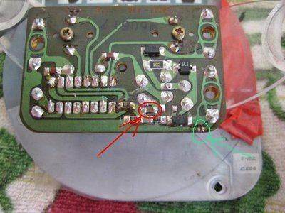

Всем доброго времени! Наступает относительно тёплая погода и думаю заняться лечением тахометра! Он у меня в "конвульсиях не бился" . работал нормально летом а ближе к холодной погоде "небыло силы подняться стрелке" подымалась примерно до 1500 об/мин с натягом а потом и вовсе легла (до сегоднешнего дня)! Прочитав эту тему снял приборку(Т18 ,3S-FE АКПП 94г) протянул болты и ставлю обратно-непомогло :( снимаю повторно пропаиваю на тахометре плату +1 порванная дорожка и сразу под ней которая на 4 шурупах ставлю непомогло но заметил что после установки перестала гореть лампочка (эконом режим) газ резко нажимаю оранжевая загарается а зелёная не хочет, меняю местами снова такая же петрушка !!! сейчас пойду на трамблёре искать фишку с двумя контактами и если не поможет у меня вопрос!!! ко всем гуру этой теме можно ли с генератора (с обмотки) подать этот самый минус к черному проводу от тахометра или тут другой принцеп работы тахометра??? просто на микроавтобусе у меня тахометр считывает с генератора и после замены на Маден нашен я просто выводил отдельный провод из обмотки гены? и останется только менять кондёры!

переборщил с паяльником , думая что дорожка прогорела спаял тот разрыв что отмечен зелёным, а когда поглядел на фото изложенные всеми то у всех там разрыв и главное там ничего не припаянно А НАФИГА ОН ТАМ разрыв голый???

СообщениеДобавлено: Чт фев 27, 2014 1:07 pm
спроси у инженеров тойота :D
СообщениеДобавлено: Чт фев 27, 2014 3:19 pm
Зарегистрирован: Пн май 20, 2013 7:40 am
Сообщения: 22
Откуда: Белово Кемеровская обл
Машина: карина е ливтбек
Двигатель: 3s
Я думаю к ним столько вопросов от народа есть , что они не сознаются -кто вообще придумал ТОЙОТу :lol:
СообщениеДобавлено: Чт фев 27, 2014 3:32 pm
Этот разрыв для транспортировочной перемычки, чтобы по дороге статика не проршибла :)

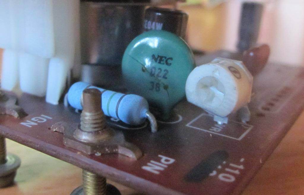

СообщениеДобавлено: Ср июл 02, 2014 1:00 pm
Зарегистрирован: Сб фев 18, 2012 11:09 am
Сообщения: 28
Откуда: Фурманов Ивановская обл.
Машина: Toyota Corona
Двигатель: 2C
Всем здравствуйте! Проблема та же:прыгал, скакал, зависал, СДОХ.
Нужно заменить варистор NEC 022 38. Кто-то может знает аналоги и откуда их взять.
