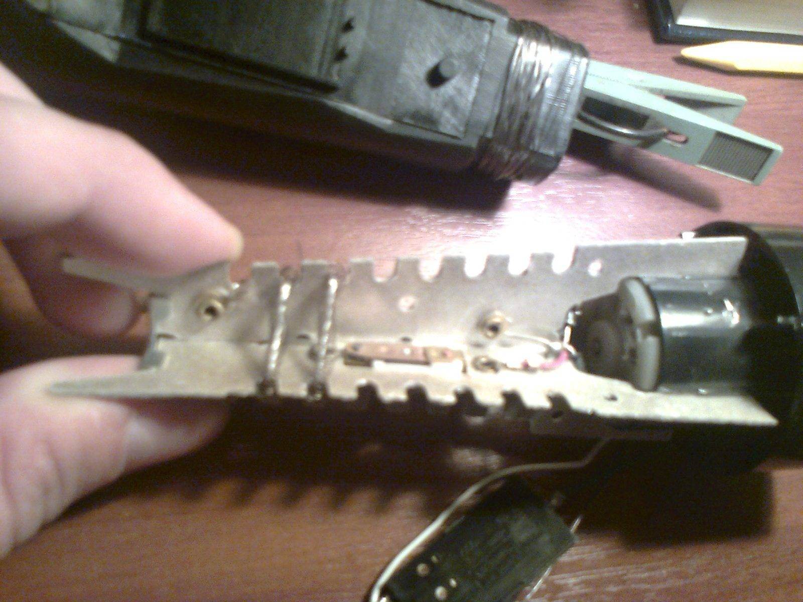

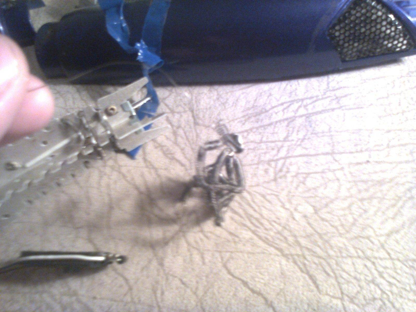

Мужики,можно по ручке буду здесь отписываться,все таки подогрев тоже,вообщем раздербанил сегодня старый фен,нихром раскрутил,получил 4,5 метра проволоки,сечение пока не знаю,микрометр в тачке валяется,точно помню что фен отключался при сильном разогреве,наверное за это отвечает эта медная хрень что на фото? можно ее как то приколхозить в ручку наверно.Еще решил родную ручку немного видоизменить,если утопить нихром в эпоксидку на 1-2 мм,эпоксидка ведь не будет гореть?

чтобы градусах около трехсотручка КПП отключалась? :-D

ага.А если серьезно я вчера зажигалкой с ней эксперементировал, ее не настроить.там резко пластина отщелкивает,подуешь так же резко контакты сжимаются,но наверное есть что то подобное на более низкие температуры.

Какое сопротивление нихромовой проволоки на 1м. считаешь полное сопротивление обогрева и получаешь мощность данного обогревателя. напряжение питания берём 12v. если слишком большая мощность - подключаем или через ШИМ регулятор, или через мощный резистор.

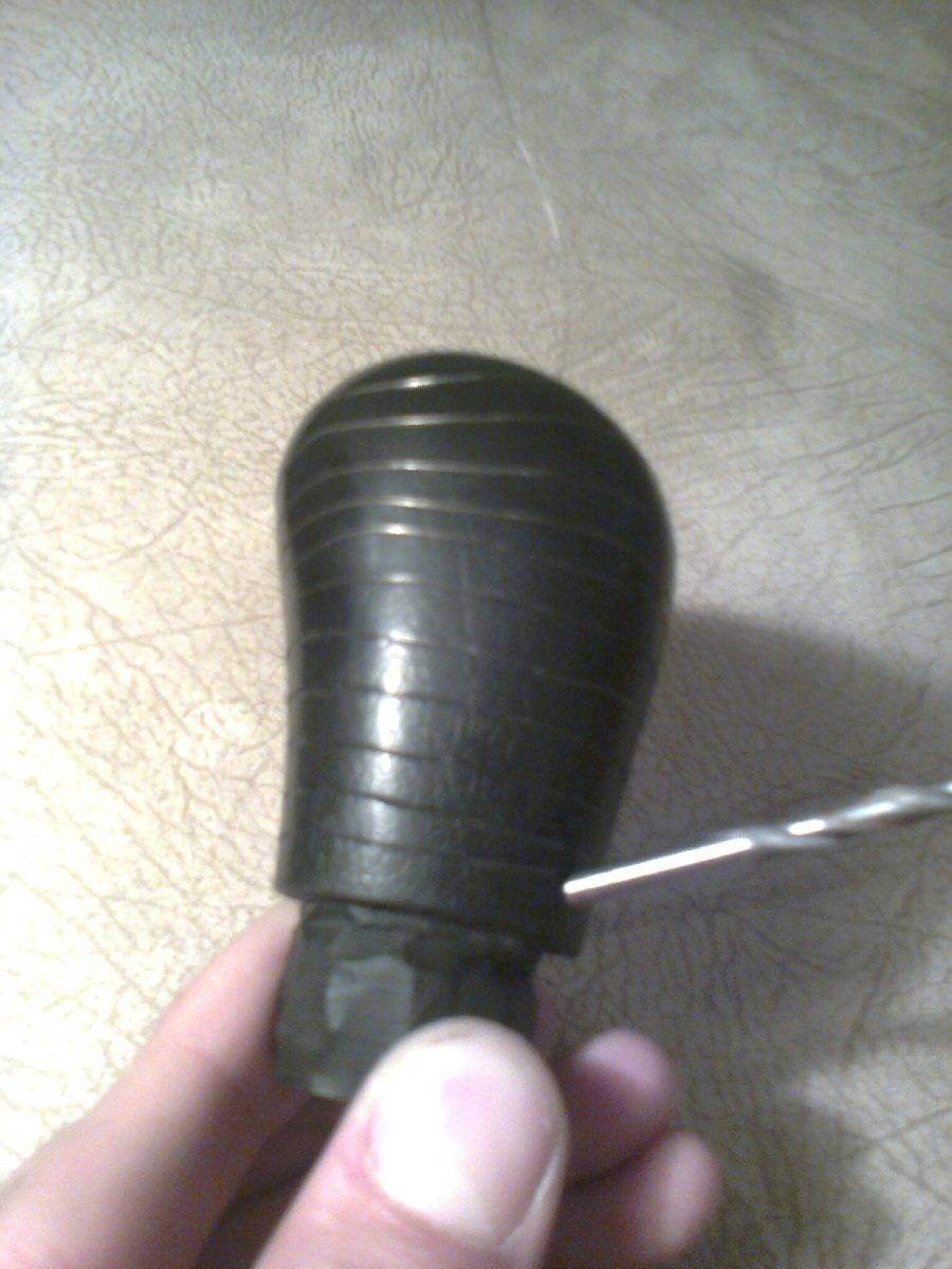

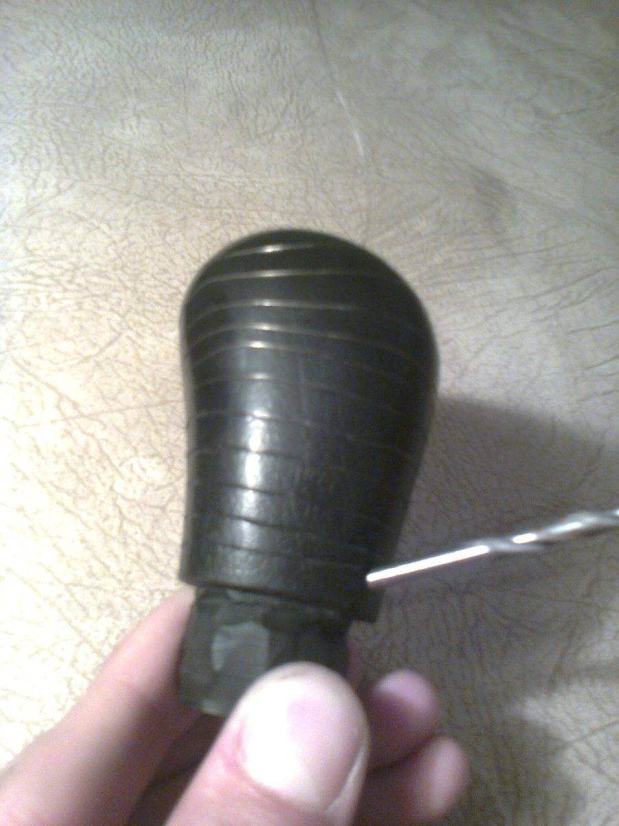

парни,продолжение извращения ) дело сделано,обратной дороги нет :) утопил на мм примерно.где то больше,где то меньше,вообщем все в ровень выпирает )
