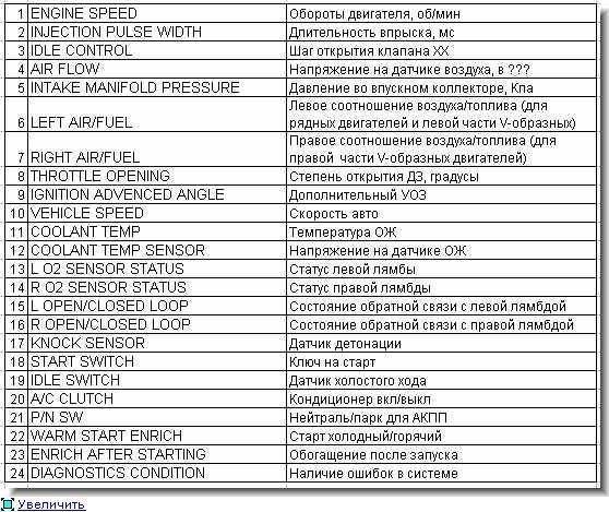

3.А Клапан ХХ(% от 255): - енто что за парам. в каком он выражении по отношению к катушке КХХ ? ВАЩЕ ЧЕТ ЗАПУТАЛСИ. Заодно выкладываю на суд. :)

БГ, где-то, когда-то, кому-то ты давал ссылку на тему в старом форуме, в котрой обсуждались параметры двигателей. Мне можно хоть одним глазком... А то найти не могу.
Нарыл... БГ выкладывал
aabf7e66ec02t.jpg [ 92.78 КБ | Просмотров: 8124 ]
У тойоты есть несколько типов клапанов ХХ.
- Есть на базе шагового двигателя. Там шагов от 0 до 125. Именно эти шаги и выводятся в протокол
- Есть КХХ соленоидного типа, у нас такой. Там измеряется Idle Duty, что-то вроде степени открытия, измеряется в процентах. В протоколе 100% соответствует значению 255. Соответственно нам и выбирать надо КХХ (% от 255). Нормой считается значение на прогретом ХХ - до 40%, если выше, то надо запланировать промывку клапана :)
- КХХ (% от 125) - этот параметр на всякий случай придумал chem407, чтобы запутать вас всех нафик ;)
Очень рекомендую для изучения матчасти Тойоты ее же учебник - http://carinae.denser.ru/forum/viewtopi ... =10&t=2877

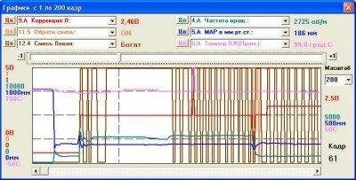

Иваныч, вчера вечером решил протестит последнюю версию программы Александра, где в процессе записи рисуются графики. Сразу о результатах - как и предупреждал автор, появляются сбои, особенно если заставить писать сразу 6 графиков, да еще если указывать какие графики рисовать в процессе записи.
Затем рисует вроде бы стабильно, но есть срывы. Потокол прилагаю.
Но суть вопроса в другом. При записи заметил, что флаг 9.А Коррекция Л не поменял своего значения и естественно 12.4 Смесь левая как был 0, так нулем и остался. Я подумал грешным делом, что проблема в проге. Запустил предыдущую, таже хрень. Коррекция не стала работать до тех пор, пока не сделал перегазовку.

Михаил Иванович Прокомментируйте, пожалуйста, запись.
Делал специально не длинную, чтобы в масштаб 200 кадров вложиться.
Заранее - спасибо!

Enakin писал(а):
Тест надо по схеме делать, а не по длине записи. Там длина этапов не зря придумана. Вот перечитай еще разок - http://carina-e.ru/viewtopic.php?p=63741#63741. Но к тебе будет отдельное задание, чуть попозже. И тип двигателя бы в подписи указать :)
Спасибо, подпись исправил.
Так я как лучше хотел. Про схему и адаптер читал.
По схеме и делал, только чуток укоротил (до двух минут) каждую фазу.
Вот ещё одна запись (там правда щепочка посредине записи чуть сдвинулась пришлось поправлять)

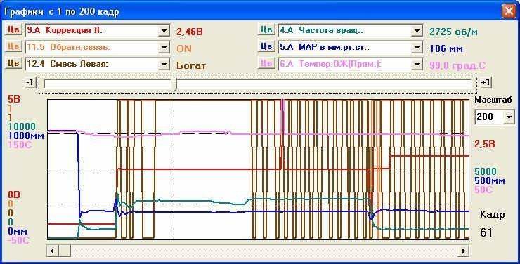

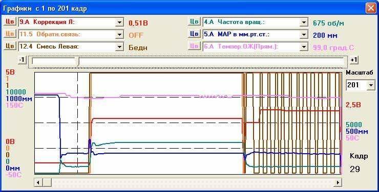

shaobao, озадачил ты меня своими записями :)
В первой записи на оборотах переключений состава смеси Бедная/Богатая совсем не видно, залипла на Богатом состоянии. Во второй - в начале есть чуть-чуть, потом опять залипла, и вновь проснулась после соскакивания щепочки и установки оборотов чуть выше.
При этом в обоих случаях наличествует Обратная связь и Коррекция 2.7 и 2.5 вольта соответственно, что вполне гут.
И объяснить я это залипание могу только тем, что частота переключений лямбды полностью совпадает с частотой съема кадров записи. Т.е. программа фотографирует только одно состояние, в то время как другое проскакивает между кадрами.
Проверить реальные переключения на этих оборотах легко цешкой, измеряя изменения напряжения (в диапазоне 0-1 вольт) между контаками E1 и Ox в диагностическом разъеме. И посчитать надо количество отклонений стрелки к 1-му вольту за 10 секунд. И нам доложить ;)
В целом же вроде все в порядке. Впрыск, правда, 2.5-2.7 мс на ХХ кажется небольшим по сравнению с другими 3S-FE, которые тут наблюдались, там было от 3-х мс и выше. Но может у тебя форсунки чистые, генератор выдает положенную напругу, топливный фильтр новый, бензонасос от Волги :)
Спасибо огромное.
Цешка - это просто тестер ?
Форсунки действительно чистил не так давно и регулярно лью Castrol TBE, КХХ чистил недели две назад, бензонасос меняли года полтора назад (потом выяснили, что виновата была не родная пробка)
Чего я вообще начал тестирование.
Детонация на холостых.
Машина уж очень туповата для двух литров.
Расход в принципе допустим - 11 литров по городу.
