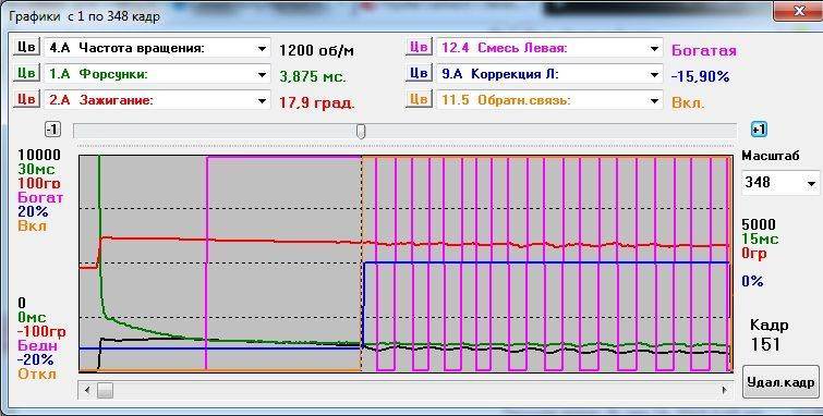

Сегодня снимал графики запуска холодного после ночи двигателя... Интересная ситуация получилась
графики_на_форум_16-03-14.jpg [ 110.67 КБ | Просмотров: 5517 ]
Как видно, с определенного момента включается обратная связь, коррекция падает с -15% до 0%, и после этого начинается "плавание" оборотов и угла зажигания, смесь периодически становится бедной/богатой. И судя по графикам все это связано. Но в чем может быть причина такого поведения?
Во первых - лог очень короткий, надо было снимать до полного прогрева!!!
Во вторых - с коррекцией все в норме. В момент перехода на 0, включается лямбна зонд и начинает регулировать смесь Бедно-Богато.
и В третьих - обрати внимание на установку угла зажигания, из-за его неправильной установки могут плавать прогревочные обороты. Почитай вот эту тему - viewtopic.php?p=147137#p147137

[quote="Atoll74"][/quote]
Насчет продолжительности уже думал, но как всегда после... :) Имеешь ввиду, греть прям до 90 градусов? Да это не вопрос, завтра на работе смогу, если нужно...
А вот с углом зажигания реально не понял что-то... Судя по данной тобой ссылке - у меня большой угол опережения на ХХ? Просто сейчас смотрел другой лог, там при Тож=90гр. угол порядка 15 грдусов, ну +/- конечно пару градусов. Это плохо?

Sinclair
Для верности нужно проверить УОЗ стробоскопом на ХХ прогретого двигателя с замкнутыми перемычками ТЕ1-Е1 в диагностическом разъеме. УОЗ должен быть строго 10 гр. При отклонении настроить....

Atoll74
Все, понял, на днях займусь УОЗ :?
Ну а в работе лямбды (и изменении коррекции), как я понял, замечаний нет? Так все и должно быть?
И еще вопросик - в случае, если подкорректирую УОЗ, то эти "волны" на графиках исчезнут? График станет более ровным? И как тогда должна повести себя лямбда в этом случае?
