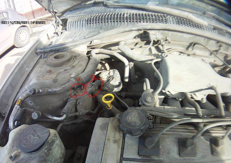

только что сделал фото с регистратора
Комментарий к файлу: 1-место крепления к стойке
2-разъём, который я чистил вчера

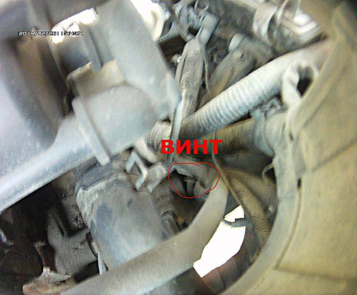

1.jpg [ 464.2 КБ | Просмотров: 2333 ]
Комментарий к файлу: Винт какой-то. Просто лежит винт. Может это и есть масса на коробку ? Хотя дружок глянул, говорит, что масса на коробке вроде у меня прикручена. Тогда что это за винт ??? Я просто без очков был.
2.jpg [ 487.01 КБ | Просмотров: 2333 ]
Я на драйве2
