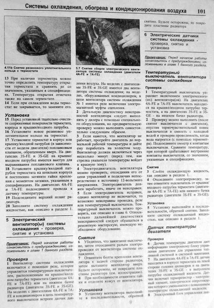

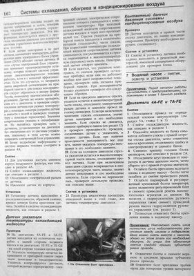

moidrugdimon писал(а):
зимой и летом, на холодную и на горячую - одинаковые показания
люди что это может быть АУ! АУ! АУ! :oops: :oops: :oops:
Прочитай внимательно пп 16-20 стр. 102 (стр.101 для инф.)
Возможно вышел из стоя датчик температуры...
