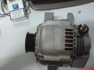

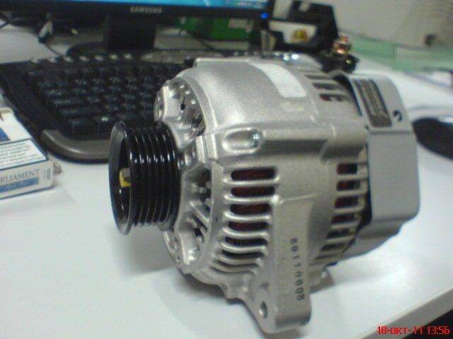

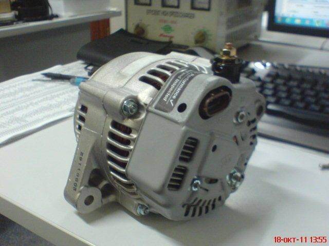

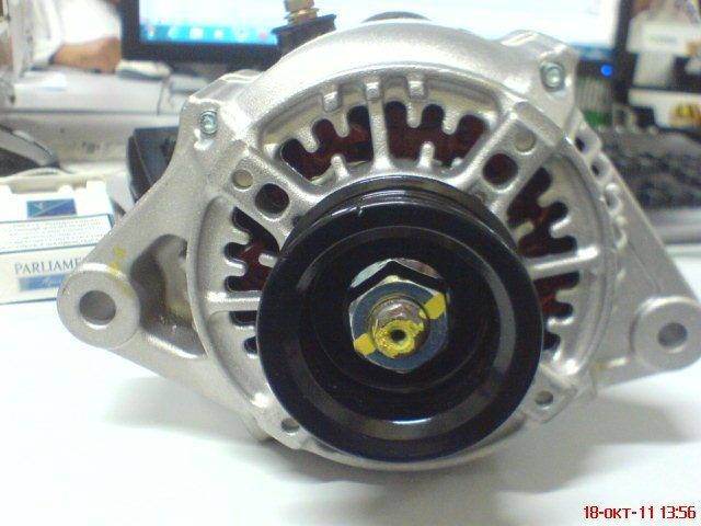

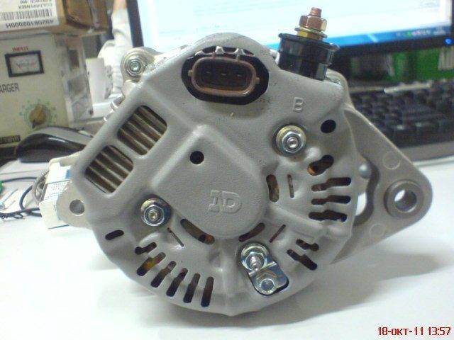

Сегодня пришёл "генадий", на первый взгляд - муха ниседела. :roll:
Зделал фоты, похож на Denso для 4A-FE LB?
Добавлено спустя 5 минут 6 секунд:
PS: В выходные думаю поставить. :du_ma_et:

СообщениеДобавлено: Вт окт 18, 2011 12:13 pm
:shock: новый
Скока же эта красота стоит?

Ну да, похож. У меня только новый (2 года назад, Тайвань = Китай) был такой же, только корпус из люминия.
СообщениеДобавлено: Вт окт 18, 2011 12:48 pm
СергейS писал(а):
120$ с доставкой из америки
Поздравляю! Очень удачно! На задней крышке виден выштампованый логотип ND, должно быть настоящий. А тойотовский код на него есть? Посмотреть применяемость.

Ну как, живой ещё? Этот тяжёлый млин, пока нёс до машины рука подустала :du_ma_et: , визуально по креплениям, размеру, шкиву и фишке совпадает. Особо радует буквы на задней крышке ND. :twisted:
Добавлено спустя 4 минуты 33 секунды:
Этикетка походу была как у тебя на гене, на том же самом месте, но от неё осталось только напоминание. Вероятно что бы без палева вынести с завода :ts_ss: :D
краской на корпусе написан только этот номер 20901162, но думаю что это серийник. :du_ma_et:
