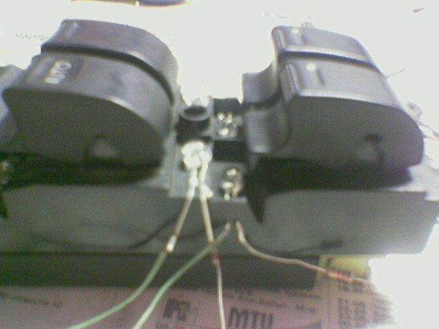

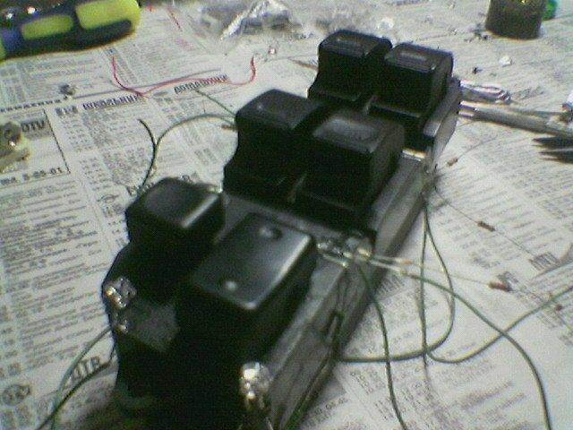

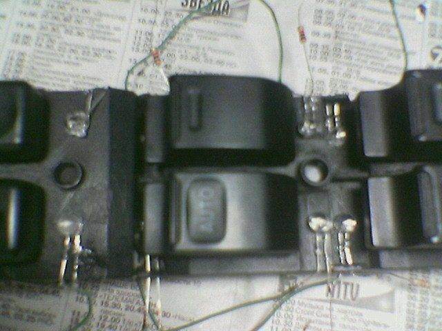

Вот не большой фото отчет по подсветке и монтажу светодиодов , снаружи корпуса без снятия и "ломания" кнопок.
Все можно сделать и без этого разбора...
Светодиодами с разверткой170 градусов - свечения 1шт. - 20 рублей
Теперь на блоке светятся в окружности контур кнопки - каждой (по выбору на вкус - любой цвет?)
Мне подошел цвет -синий , как и панель приборов.
Добавлено спустя 2 минуты 10 секунд:
крепим светодиоды..
общий вид куда прикрепил светодиоды
Всего потратил на подсветку-13 шт.
вид сверху с закрепленными и расключенными светиками
соединяем через сопротивления на светодиод что бы было на 12 вольт, сопротивление в среднем 880- 900-1000 Ом.
Комментарий к файлу: вплавливаем светодиоды в корпус блока, для фиксации светодиода.

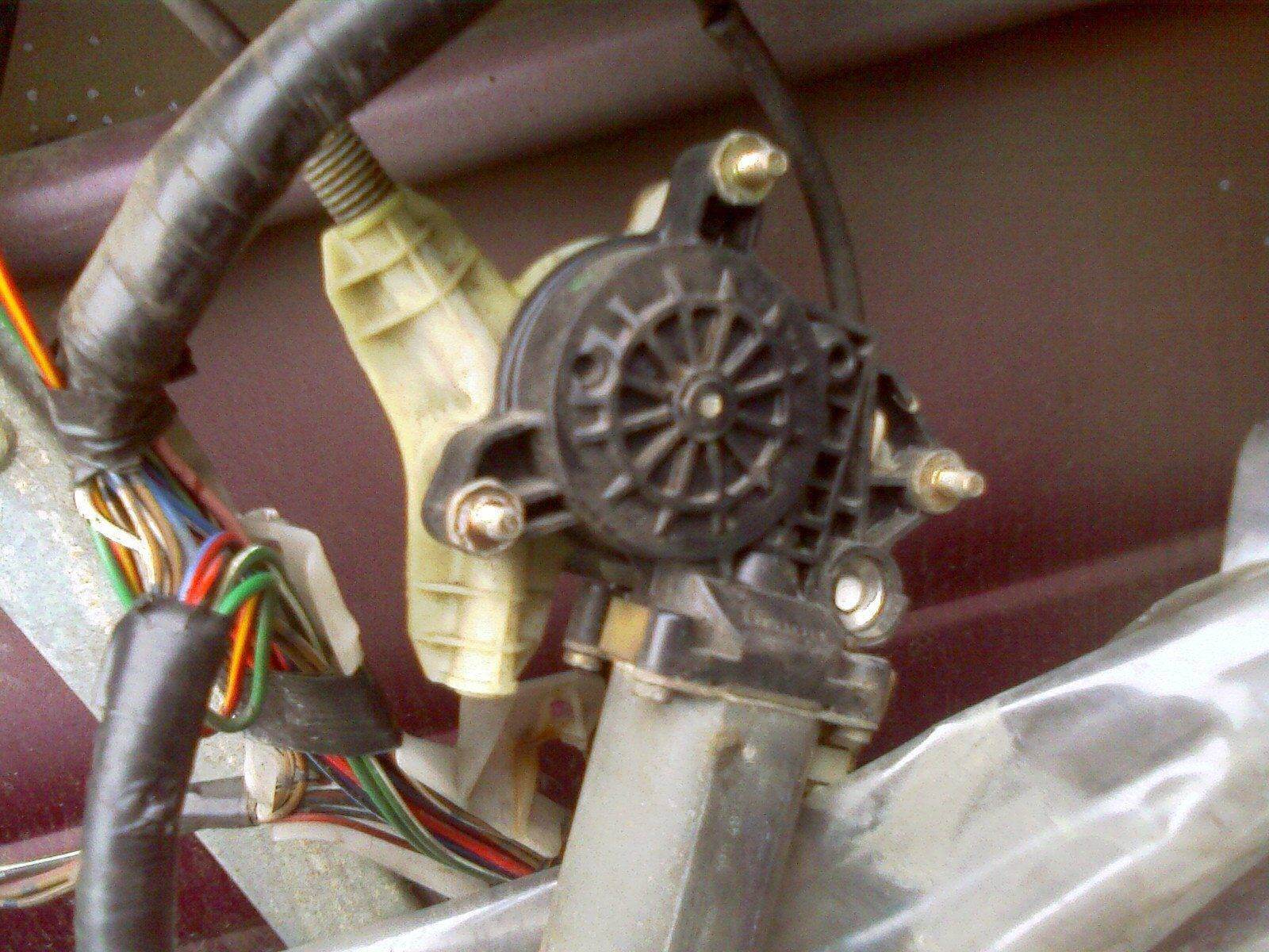

люди добрые расскажите пожалуйста ,что за контакт находется в электродвижке из-за него у меня вся беда ,я его проволочкой замотал щас всё пучком какие могут быть последсвия?

да всё спасибо разобрался,там в электродвигателе стеклоподъёмника контакт стоит правда я не понял для чего он там ,так вот он и парил мозги ,я его зафиксировал и всё заработало :D

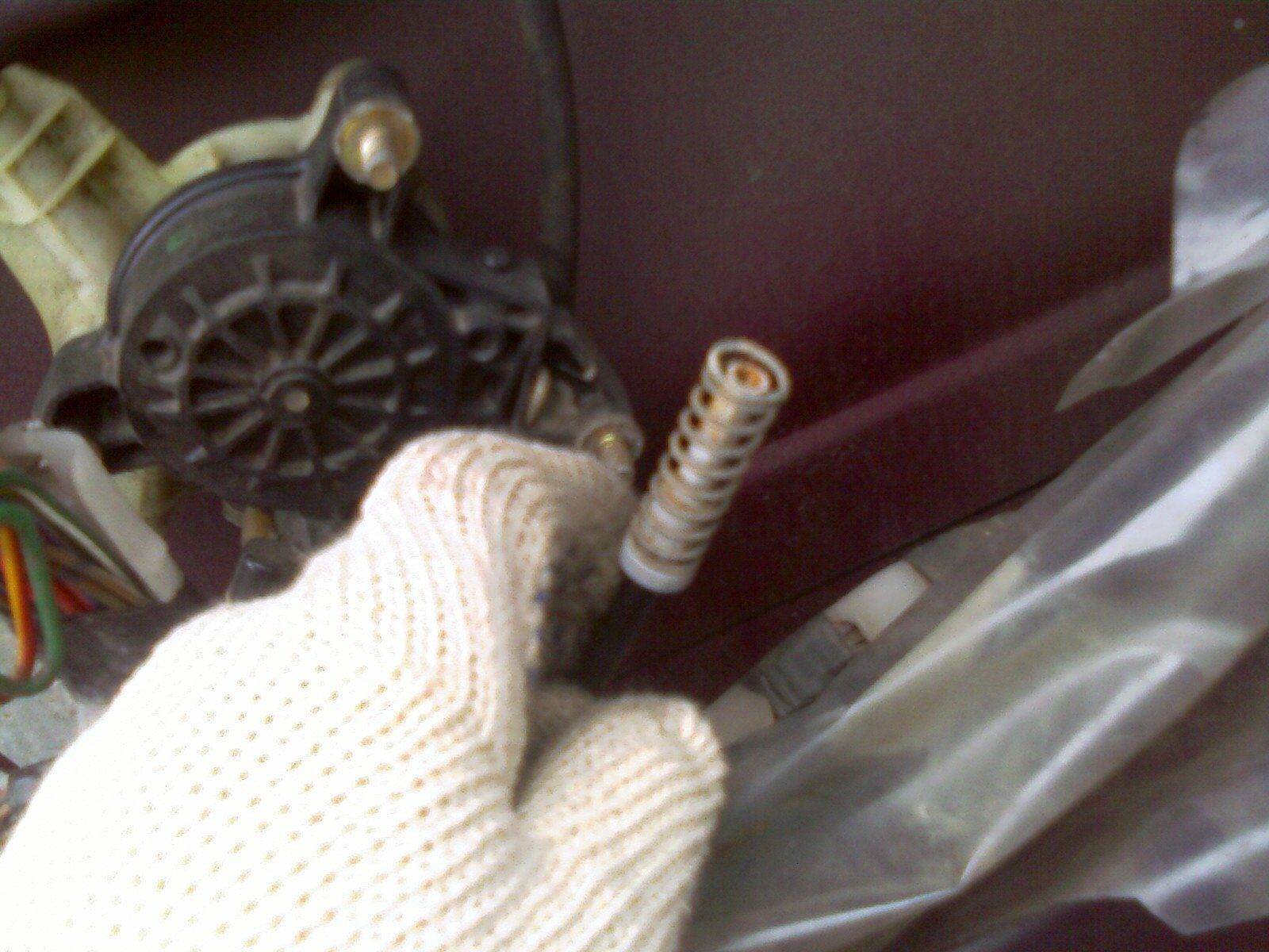

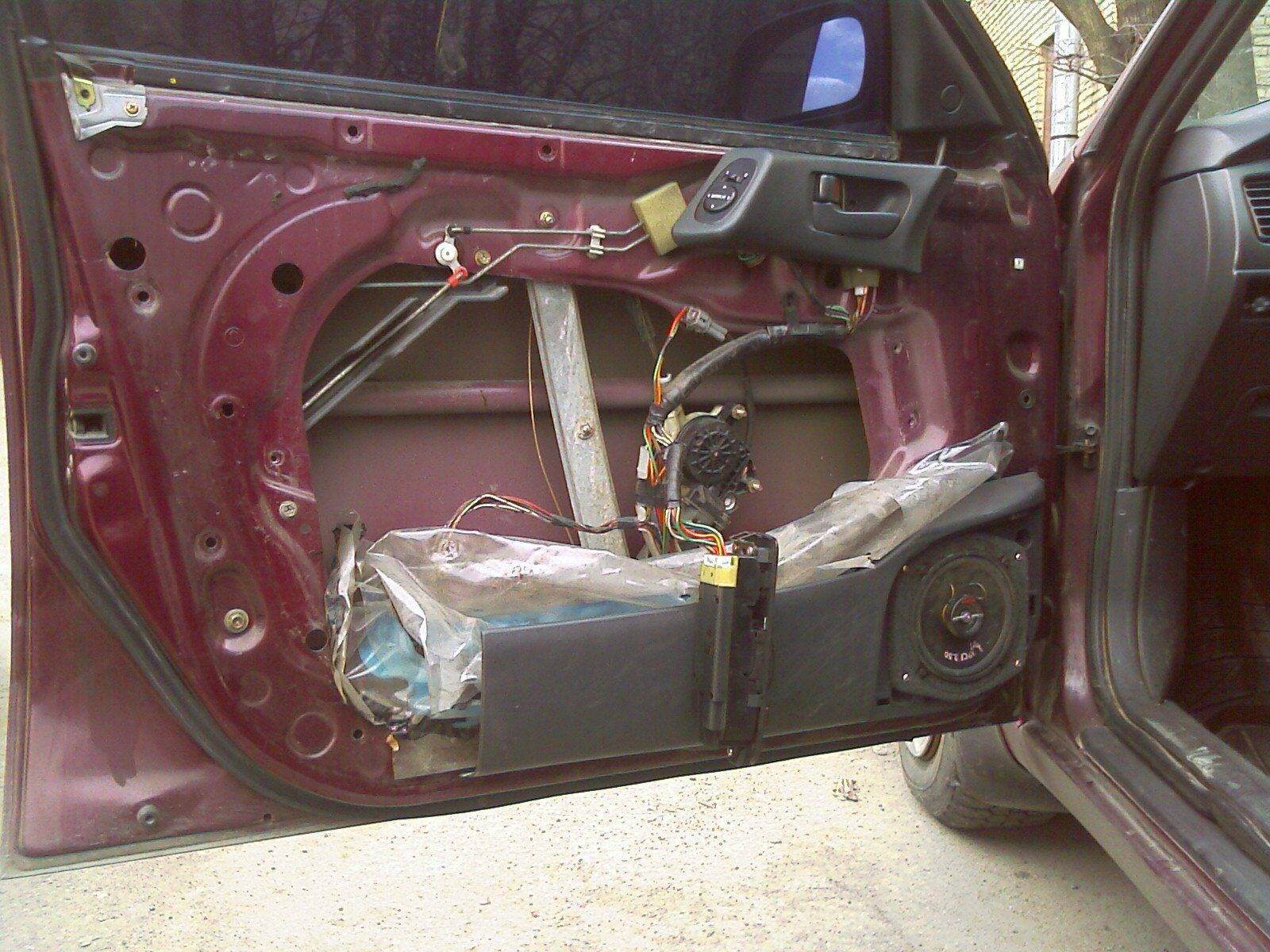

СообщениеДобавлено: Ср апр 15, 2009 4:25 pm
Зарегистрирован: Ср окт 15, 2008 10:48 pm
Сообщения: 240

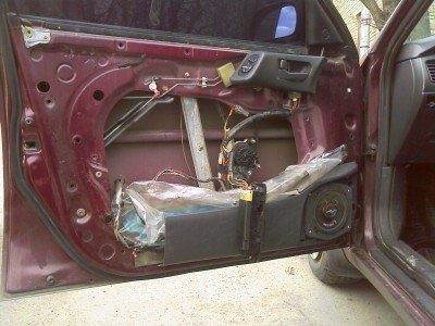

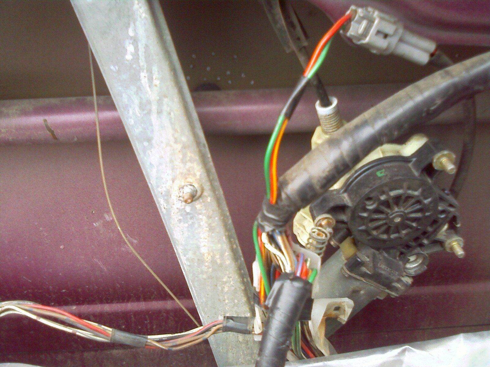

порвался тросик и стекло теперь не опускается((
кто-то уже сталкивался уже с таким вроде.
какой тросик нужен и как его заменить?
моторчик
тросик
вид полностью
IMAGE_099.jpg [ 332.07 КБ | Просмотров: 6370 ]
Комментарий к файлу: 2
IMAGE_100.jpg [ 467.68 КБ | Просмотров: 6370 ]
Комментарий к файлу: 3
IMAGE_101.jpg [ 425.57 КБ | Просмотров: 6374 ]
Комментарий к файлу: 4
IMAGE_102.jpg [ 473.23 КБ | Просмотров: 6393 ]
СообщениеДобавлено: Ср апр 15, 2009 7:38 pm
Зарегистрирован: Вт сен 23, 2008 3:52 pm
Сообщения: 128
Откуда: С.-Петербург
Максим 1.6 4а-fе
Тросик от велосипеда диаметром 1.5-1.6 мм.
Вот обсуждение:
http://carina-e.ru/viewtopic.php?t=819
Carina E GL 4A-FE 1996 UKP Седан
СообщениеДобавлено: Ср апр 15, 2009 8:07 pm
Сообщения: 1092
Откуда: ЗАПОРОЖЬЕ
не обезательно велосипедный просто подходящего диаметра
СообщениеДобавлено: Ср апр 15, 2009 9:58 pm
Сообщения: 240
спасибки за отклики :D
Добавлено спустя 20 минут 29 секунд:
а кто-нибудь ещё может подсказкть как закрепить стекло чтобы когда открутить направляющую оно не рухнуло и чтобы можно было двигаться т.е. ездить
Дополнительное описание:LEFT-HAND DRIVE ; SEDAN ; XL SPECIFICATION ; ELECTRONIC FUEL INJECTION SYSTEM ; EUROPE PRODUCT PARTS
Код цвета:3L3
Код обивки:FN12
СообщениеДобавлено: Ср апр 15, 2009 11:50 pm
Сообщения: 579
Откуда: Питер,Юго-Запад
Старый метод отвертки :wink: Втыкаешь отвертку с другой стороны м/у обшивкой и стеклом и все ок :D
