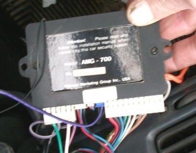

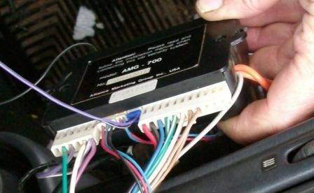

На блоке просото AMG700
Добавлено спустя 10 минут 3 секунды:
Ни инструкции, ни запасного брелка. Когда покупал, продавец мне передал один ключ зажигания и на нем брелок. Вот и все.

С большой долей вероятности это мангуст AMG700
http://www.autosecurity.ru/security/ala ... amg700.php
Пардон, заметил что вопрос в нюансах... Сорри
на AMG-700+ блок не похож.
А вот на 700/1 - похож.
