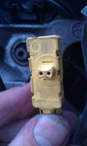

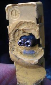

Ну как минимум нужно 2 подухи. Возможно и мозг будет нужен, т.к. вполне вероятно, что он заблокировался. А еще, возможно потребуется спиральный провод или хотя бы разъем который вставляется в подушку, т.к. при сработке подушка сильно нагревается, а та часть подушки в которую вставляется пластиковый разъем шлефа металлическая и от нагрева пластик разъема разрушается.И потом подушка без нее(этой пластиковой части разъема) не будет определяться мозгами.
з.ы. у меня такая поврежденная улитка была, купленная на разборке и я долго не мог понять, почему исправная подушка не хочет определяться через нее. Пришлось с неисправной улитки пересаживать разъем.
Возможно после ДТП у тебя разъем стал таким:
А должен быть таким:
