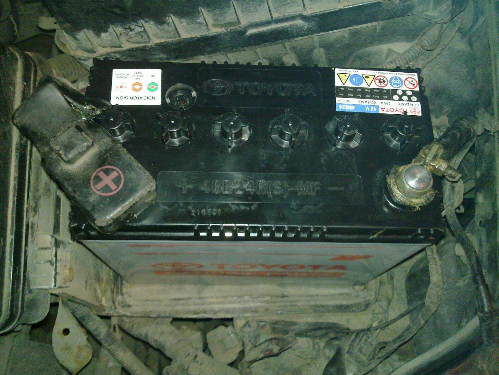

Сегодня пришел с работы - уровень электролита вернулся на максимальный... Я все-равно немного откачал шприцом и поставил на авто. Клеммы дотянулись, хотя и не без труда.
А закрепить?:)

крепеж не могу найти... на прежний аккум крепеж не налазил, я его в гараже положил, а брат убирался, и куда-то его засандалил... уже думаю на разборе брать...

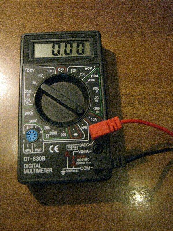

Sairo писал(а):
Да вот пару дней назад носил домой его заряжать (ночью было -20). Но сел он скорее от того, что видимо где-то поджирает машинка... У меня и с другими аккумуляторами такая проблемка была зимой. Надо к электрику съездить... Да и еще мало езжу на машине, и аккум не успевает нагреться и принять достаточно заряда. Подумываю его утеплить сплэном.
А так после той зарядки уже 3-ю ночь достойно выдерживает, крутит нормально (морозы ночью -22, -25).
У меня тоже утечка тока была, если день при минусе не поездил, уже не заводилась, при проверке на утечку амперметр показал 200 мА, это у меня была магнитола не через замок сделана, переделал через замок, утечка составляет 30 мА.

R-tem, как ты замерял утечку? Подскажи, померю у себя.

Берешь мультиметр, переключаешь его в положение как на фото, клемы тестера перетыкаешь так же как на фото. Снимаешь минусовую клему с аккума, один вывод тестера прикручиваешь к минусовой клеме, второй вывод тестера прикручиваешь к минусу аккума. Выключаешь все потребители(свет салоный, музыку, свет в багажнике и т.д.) ждешь минут 5, и смотришь на показание тестера. Если больше 0.05, ищи утечку, искать можно поочередным вытаскиванием предохранителей, и смотря как меняются показания тестера после этого.

Сообщения: 324
Двигатель: 4B10
Спасибо! Как доберусь до гаража - займусь =)
