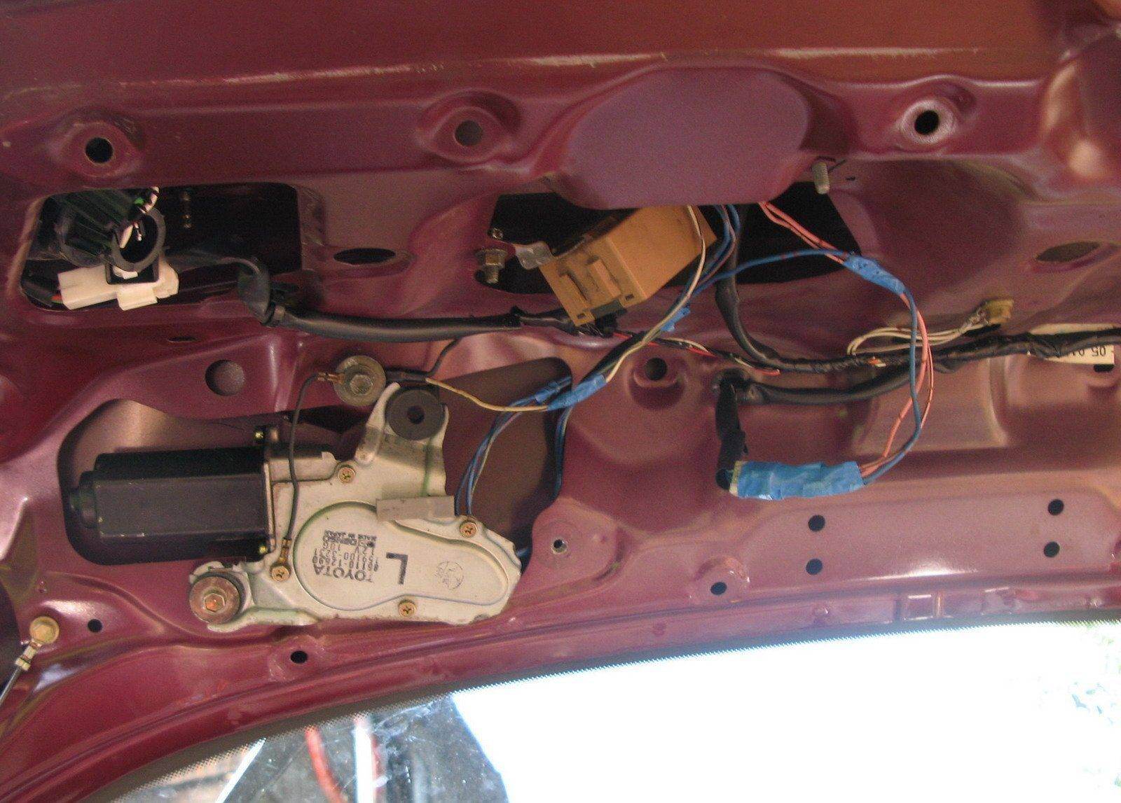

сегодня поставил от короллы такая жесть получилась)))
но работает - ваши мнения???!!!
колхоз))))
