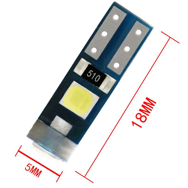

Вот эти светодиоды светят почти на 360*,как спиральные.
H9bde5117fcd6411c9c2cf278ffccb6d49.jpg [ 212.51 КБ | Просмотров: 7833 ]
Добавлено спустя 5 минут 39 секунд:
Есть ещё покороче:
Добавлено спустя 8 минут 6 секунд:
https://ru.aliexpress.com/item/32993552 ... M6HZJ&mp=1
Эти светодиоды в панель управления отопителем.
 Заголовок сообщения: Re: подсветка кнопок
СообщениеДобавлено: Ср дек 11, 2019 9:05 pm
Сообщения: 667
Откуда: Липецк
Двигатель: 4A FE LB
Мурат1623
51 Ом...
Даже если там 3 светодиода последовательно, то 3 шт * 3 В = 9 В...
14 - 9 = 5 В
5 В / 51 Ом = 0,098 А
Неплохо, очень даже неплохо... :D :D :D
Эти лампочки горят как свечки. Никогда не берите эту гадость, развод.
