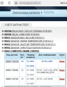

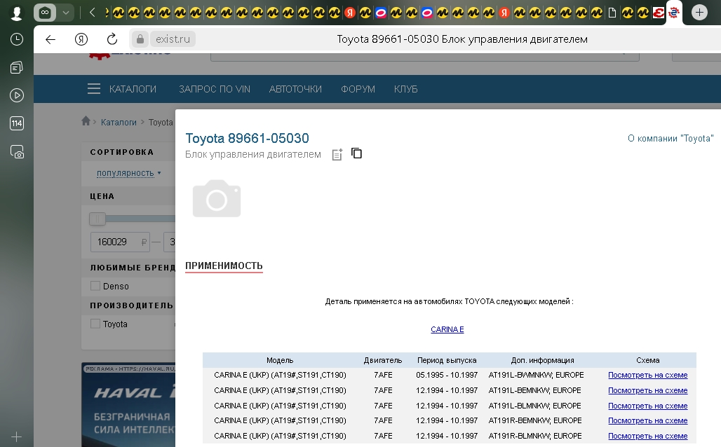

Alexaveo писал(а):
Прошу помочь с информацией по ЭБУ 89661-05030. Интересует от какой машины он, а конкретнее от LB или STD? В нете нихрена толком нет информации...
Каталог говорит что ЭБУ на мотор 7А, а насколько я знаю 7А на наши машины бывают только LB.
И ставился на машины 12.1994 - 01.1996
https://exist.ru/Parts/Default.aspx?pid ... 392&sr=119
https://www.japancats.ru/TOYOTA/scheme. ... &office=ru
Скриншот 09-02-2024 165249.jpg [ 258.77 КБ | Просмотров: 4115 ]
Скриншот 09-02-2024 170002.jpg [ 147.77 КБ | Просмотров: 4115 ]

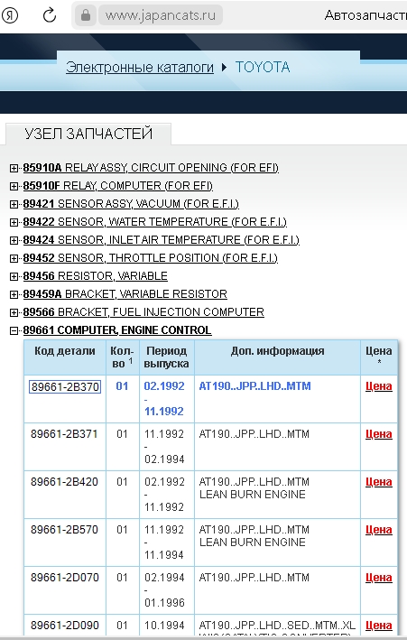

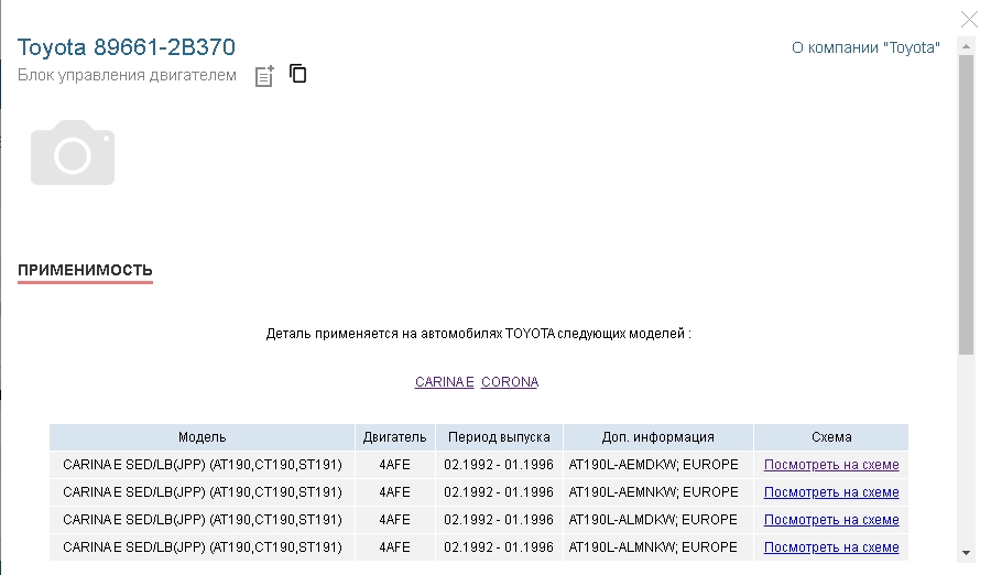

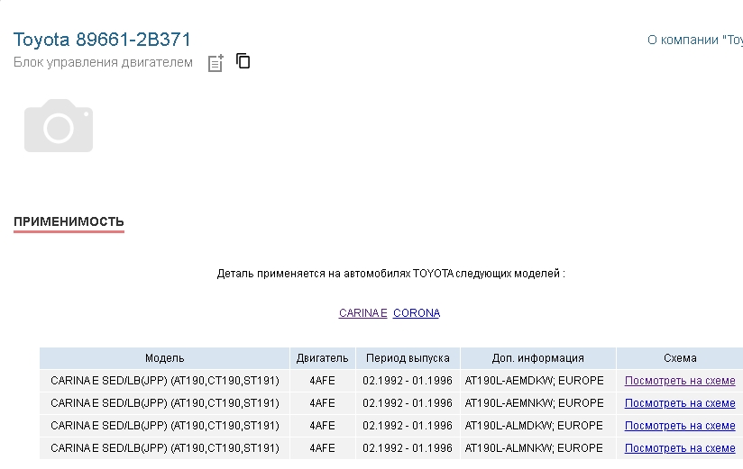

Alexaveo писал(а):
89661-2B370
Этот идёт СТД на 4А
Добавлено спустя 5 минут 25 секунд:
Alexaveo писал(а):
89661-2B371
Этот тоже на СТД 4А.

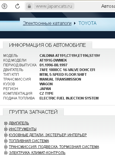

Alexaveo писал(а):
воткнул двигатель 7a-fe std-шный)
С какой машины?
Скриншот 09-02-2024 182103.jpg [ 142.63 КБ | Просмотров: 4107 ]
Скриншот 09-02-2024 182145.jpg [ 204.08 КБ | Просмотров: 4107 ]
Скриншот 09-02-2024 182459.jpg [ 136.94 КБ | Просмотров: 4107 ]
Скриншот 09-02-2024 182631.jpg [ 200 КБ | Просмотров: 4107 ]

Спасибо! В каталоге 89661-2B370 и 89661-2B371 вроде как ничем не отличаются, хотя в чем то же отличия есть :du_ma_et:
Добавлено спустя 6 минут 11 секунд:
7a-fe вроде как с калдины, со слов клиента. Трамблёр 6+2 был в комплекте
Я не знаю, я как-то Бошевский ЭБУ взял про запас для себя, но он дорестайловый, так вот, коннектор подключения другой, к моему не подошёл.
Добавлено спустя 57 секунд:
Значит наверное надо искать ЭБУ от такой машины.
Ну или заморочиться с проводкой, тут правильный ответ я не дам :du_ma_et: .

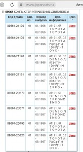

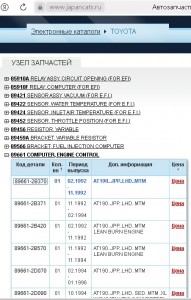

Скриншот 10-02-2024 113737.jpg [ 125.02 КБ | Просмотров: 4053 ]
Скриншот 10-02-2024 113610.jpg [ 156.5 КБ | Просмотров: 4053 ]
