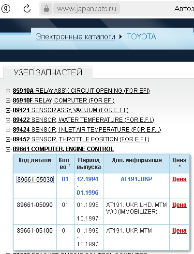

Alexaveo писал(а):
Прошу помочь с информацией по ЭБУ 89661-05030. Интересует от какой машины он, а конкретнее от LB или STD? В нете нихрена толком нет информации...
Каталог говорит что ЭБУ на мотор 7А, а насколько я знаю 7А на наши машины бывают только LB.
И ставился на машины 12.1994 - 01.1996
https://exist.ru/Parts/Default.aspx?pid ... 392&sr=119
https://www.japancats.ru/TOYOTA/scheme. ... &office=ru

Выходит что все таки LB... Специально купил с разборки этот блок для переделки на std (изначально машина была на 4a-fe LB, воткнул двигатель 7a-fe std-шный). Вообщем после переделки не завелась, искра появляется хаотично только на двух цилиндрах, либо 1 и 4, либо 2 и 3. Уже всю голову сломал почему так :-facepalm-:
И вот какой блок для Карины будет точно std? Может есть у кого список?

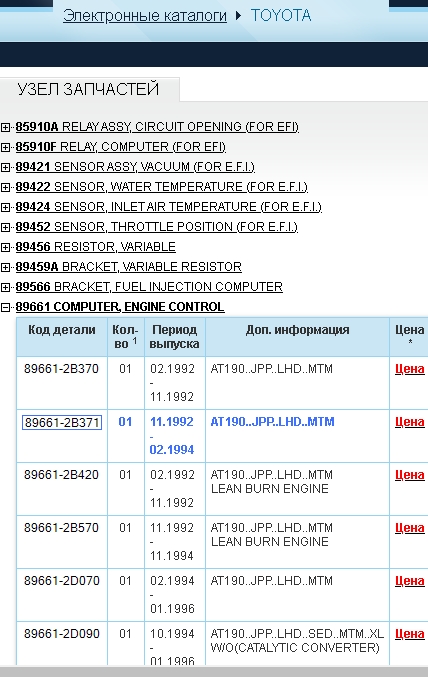

Alexaveo писал(а):
89661-2B370
Этот идёт СТД на 4А
Добавлено спустя 5 минут 25 секунд:
Alexaveo писал(а):
89661-2B371
Этот тоже на СТД 4А.
С какой машины?
Скриншот 09-02-2024 182103.jpg [ 142.63 КБ | Просмотров: 4141 ]

Спасибо! В каталоге 89661-2B370 и 89661-2B371 вроде как ничем не отличаются, хотя в чем то же отличия есть :du_ma_et:
Я не знаю, я как-то Бошевский ЭБУ взял про запас для себя, но он дорестайловый, так вот, коннектор подключения другой, к моему не подошёл.

 Заголовок сообщения: Re: Нужна помощь по ЭБУ.
СообщениеДобавлено: Пт фев 09, 2024 8:35 pm
Сообщения: 4383
Alexaveo
Эбу 370 и 371 это замена производителем, т.е. они полностью взаимозаменяемы, но 371й модифицированный , т.е. доработанный программно-убран какой-нибудь баг в прошивке.
89661-05030 этот ставился на англичанках, может он даже с иммобилайзером.
И по мотору у вас непонятки, на калдинах 7а были катушечные (без трамблёра)
Посмотрите бирку на косе этого мотора, возможно она сохранилась и номер косы прояснит
