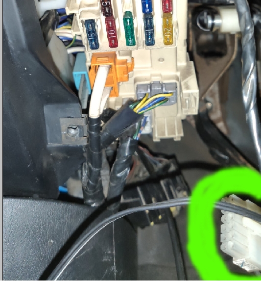

Вот этот разъем, колодка, фишка ( обведено зелёным) не похожа на штатную. Куда она ведёт и что подключено?

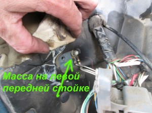

Azamat_630  У него же в положении "Старт" часы тухнут,значит напруга пропадает или масса,стартер же пожходяще тока потребляет. Надо тестером найти точку,где она в этот момент пропадает,отсюда и плясать. Первым делом глянуть на общем проводе форсунок,самое удобное место,там при вкл. зажигания должно быть 12 В,если там пропадает,значит и мозги обесточиваются,джеки чан должен потухнуть.

andron58 писал(а): в положении "Старт" часы тухнут,значит напруга пропадает или масса, Привет  , Андрей!!! Да, видимо где-то плохой контакт... Осталось проверить массы на левой и правой стороне передних стоек, как и массу в районе центральной консоли между сидениями  .

Azamat_630 Привет,Азамат!!! Я ему в личку отписал,что и как искать,здесь чего-то не нашёл,как файл прикрепить. А разве на левую стойку выходит масса? На правую таки да,чёрный провод с разъёмом от впуска до чашки. И мне сдаётся-в салоне незачем массу искать,просадка идёт в момент работы стартера,а это всё под капотом. Вот что-то не увидел-только часы тухнут,или лампы на приборке тоже?

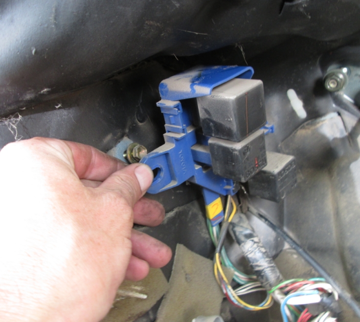

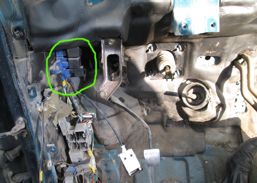

andron58 писал(а): А разве на левую стойку выходит масса? Yes  . Вот эти реле проверялись? Сейчас я правда не скажу за что они отвечают, машина на работе...

Azamat_630 А-а-а,мы о разных стойках говорим,я про чашку стойки амортизатора!
