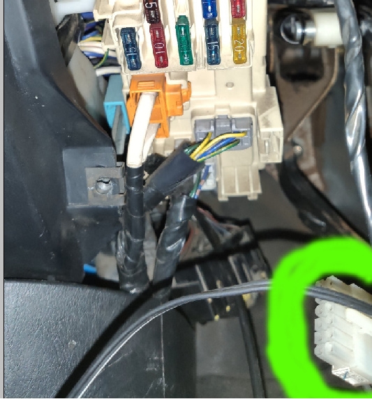

Вот этот разъем, колодка, фишка ( обведено зелёным) не похожа на штатную. Куда она ведёт и что подключено?
Скриншот 17-07-2020 080025.jpg [ 224.39 КБ | Просмотров: 5860 ]

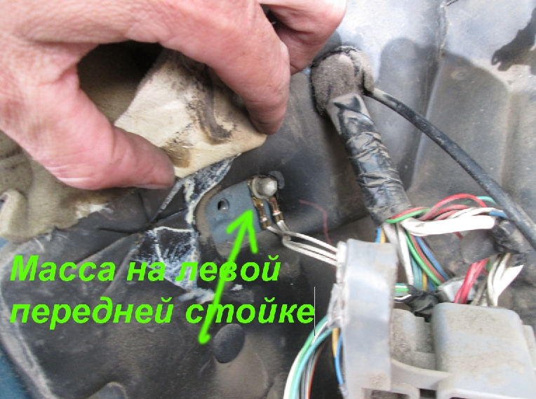

Осталось проверить массы на левой и правой стороне передних стоек, как и массу в районе центральной консоли между сидениями :du_ma_et: .
СообщениеДобавлено: Пт июл 17, 2020 3:28 pm
Сообщения: 1375
Машина: TOYOTA CARINA E
Двигатель: 4A-FE STD Denso
Azamat_630
Привет,Азамат!!! Я ему в личку отписал,что и как искать,здесь чего-то не нашёл,как файл прикрепить. А разве на левую стойку выходит масса? На правую таки да,чёрный провод с разъёмом от впуска до чашки. И мне сдаётся-в салоне незачем массу искать,просадка идёт в момент работы стартера,а это всё под капотом. Вот что-то не увидел-только часы тухнут,или лампы на приборке тоже?
СообщениеДобавлено: Пт июл 17, 2020 3:54 pm
Сообщения: 4547
Yes :a_g_a: .

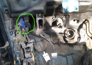

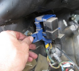

Вот эти реле проверялись? Сейчас я правда не скажу за что они отвечают, машина на работе...
Скриншот 17-07-2020 150525.jpg [ 353.91 КБ | Просмотров: 5822 ]
Скриншот 17-07-2020 150253.jpg [ 472.47 КБ | Просмотров: 5822 ]
Скриншот 17-07-2020 150320.jpg [ 293.74 КБ | Просмотров: 5822 ]

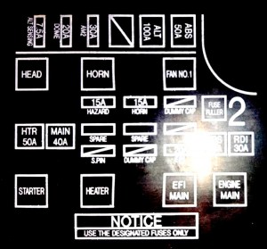

Вот подкапотный блок предов.
преды и реле подкапот.JPG [ 84.12 КБ | Просмотров: 5693 ]
СообщениеДобавлено: Пн июл 20, 2020 8:44 am
Зарегистрирован: Вт янв 10, 2017 10:02 pm
Сообщения: 34
Да. Тот что на 30а. Левее 100а
