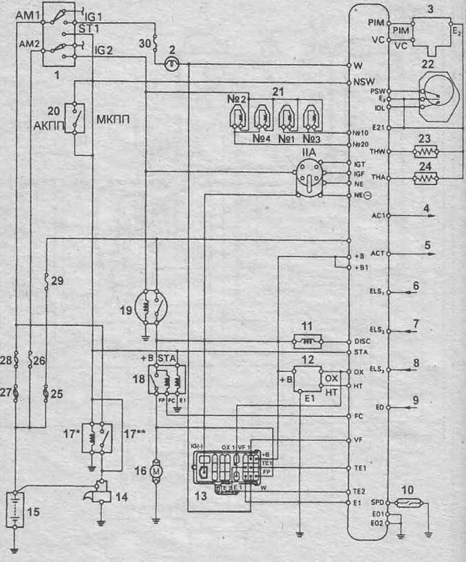

Li2n писал(а):
Попробовал подать на контакт NSW 12 вольт, флаг нейтраль не переключается в положение ВЫКЛ.
Если +12 не переключает, может -12 подать.
Для МКПП NSW замкнут с STA. +12 при прокрутке стартером. Остальное время через обмотку реле стартера замкнут на массу.
Для АКПП между NSW и STA выключатель запрещения запуска, разомкнут при включенной передаче.
Комментарий к файлу: 14 стартер
17 реле стартера
** реле внутри стартера
NSW.JPG [ 88.1 КБ | Просмотров: 1161 ]

murlum хмм....спасибо, попробую sta и nsw подрубить на 12В.
Скажи пожалуйста, а где взять -12В? Че то я такого не видел на схемах.
И самый главный вопрос, режимы O\D,main,power,econom для АКП которые, будут ли влиять на работу эбу, или они только на работу АКП влияют ?
И получим прокрутку стартера.
Li2n писал(а):
, а где взять -12В?
На массе.
