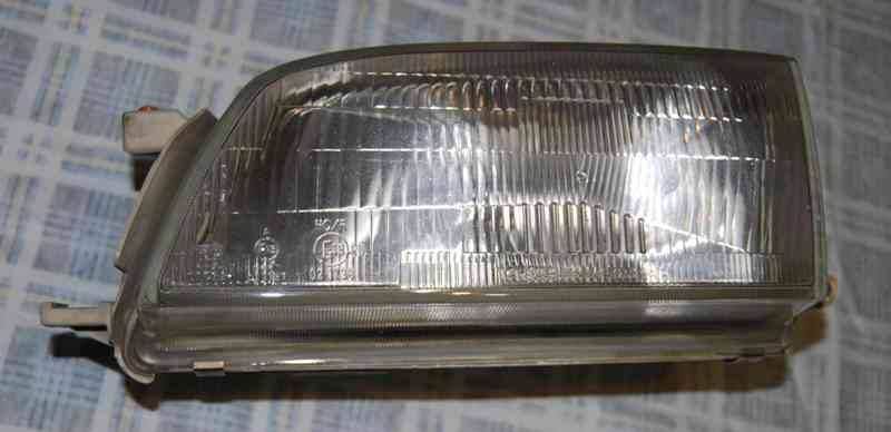

Когда-то давно после удара была заменена левая фара на моей Карине Е левый руль, она светит вверх, изначально покупалась без моторчика. Вот нашел вчера моторчик, вырезал дырку, вставил в положенное место, моторчик работает, но эффекта нет, как и раньше светит вверх, точнее прямо в лицо встречному водителю, так и осталось. Фара Kotto, может она была от Калдины?

А предварительно ручную регулировку делал? :(
так вот, в том то и дело что ручная регулировка (это два длинных винта, один в самом корректоре, другой отдельно) ничегошеньки не дала. это даже не пучок света, а небесное рассеивание какое-то ((( :(
 Заголовок сообщения: Re: Настройка фар
СообщениеДобавлено: Ср янв 25, 2012 11:53 am
А ручные регулировки на пучок не влияют,только вверх-вниз. :(
Ну фара то наверное все-таки Koito :)
А от праворульной ли она машины, легко определить по положению наклонной линии, по которой формируется "галка".
Если (стоя перед фарой и глядя на нее) эта линия идет от центра фары влево и вниз - от праворульки.
Если же вправо и вниз от нормальной
Электрокорректор точно так же влияет. Пучок зависит только от конструкции фары

Спасибо Rash. Вот сегодня выяснилось, что оказывается левая фара от праворульки стоит - линия идет от центра фары влево и вниз.
А теперь вопрос по правой фаре - как должно быть, аналогично, т.е. вправо и вниз от нормальной машины? или же для правой фары теперь всё наоборот?
Нашел у одного чела на продажу левую фару оригинал без корректора, вот думаю если свой корректор вставлю, всё будет исправно работать? А то этот чел говорит, не получится вставить.
По правой фаре так же! Видно, что линия идет вправо и вниз
Добавлено спустя 28 минут 22 секунды:
Умельцы с нашего форума вставляют и все работает, вот например:
http://www.carina-e.ru/viewtopic.php?p=293262#p293262
Комментарий к файлу: Правая фара с норм светом
DSC_53011.jpg [ 58.9 КБ | Просмотров: 3416 ]

Rash, купил и поставил точно такую же левую фару как на фото выше, всё пучком, я доволен. 47 долларов за отличную б/у фару.
